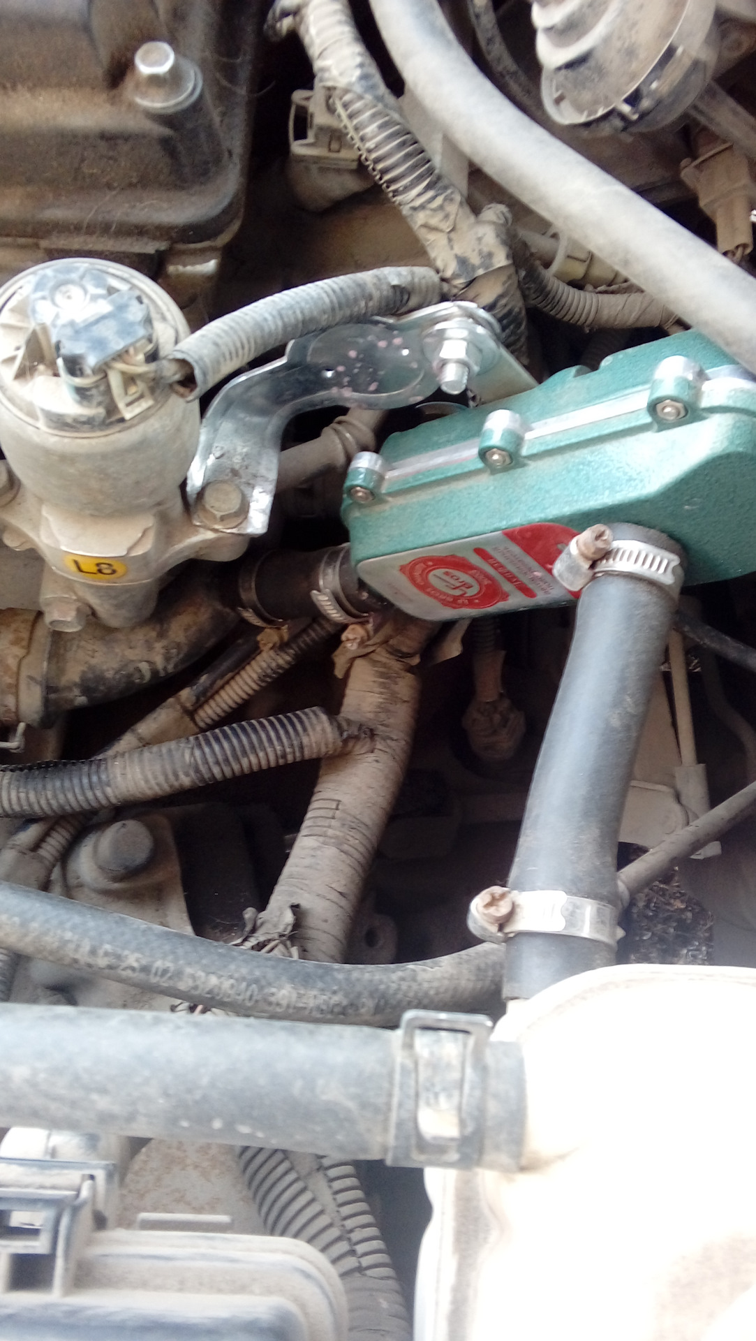

Купил себе предпусковой подогреватель тосола ЛУНФЭЙ китайский какой-то. Написана мощность 2.2 кВт. Еще в прошлую зиму, так как проблемы у меня зимой с заводом машины, заводится плохо. Поэтому и решено было купить и поставить подогреватель.
Лунфэй с помпой подключается к 220 В переменного тока/
вот так он выглядит

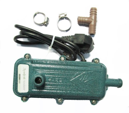

Разобрал его
Сделано на удивление качественно, но на всякий случай перед тем как собирать — промазал его герметиком :)

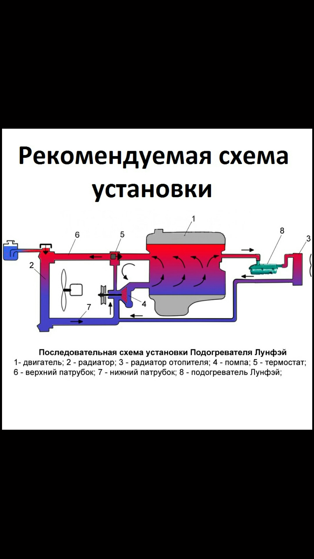

Путем узнования, мучания и сворачивания крови людям на лачеттиклубе было выяснено нормальное движение охлаждающей жидкости
Ну и было принято коллегиально решение ставить его в разрез вот этого патрубка
Для установки на авто была седелана вот такая железяка. Делал сначала из картона уголок потом пластинку. Далее приложил к металлу и вырезал, металл взял железо 4мм толщиной. вырезал сначала уголок потом планку, потом загнул уголок и приварили к нему планку. (Картонок к сожалению не сохранилось) Ну конечно же потом зашкурил и покрасил с баллончика серебристой краской.
Производительность ленфэя:
Проверял дома, в тазик налил 10л холодно воды и подключил лунфэй, скорость нагрева получилась примерно 10 град в 5 минут
Время работы — Градусы воды
5 мин — 27 град
10-38
15-50
20-60
25-65
30-60
У него стоит термореле, которое отключает тэн про температуре жидкости 70 град, при этом помпа продолжает работать

Так же поставил подогреватель. Так он больше радиатор греет, чем двигатель. Забор из расширительного бачка, далее гонит антифриз через нижний патрубок в радиатор и возвращается через пароотводящий шланг в бачок. Буду переделывать — в разрыв отопителя поставлю.
Будешь ставить на вход отопителя или выход ? Как лучше?
SergeUf
Имею ввиду вот так?
Обратка ближе, к ней проще подключить. Пока оставил как есть, но заглушил пароотводящий шланг — теперь радиатор не греет. Если будешь так ставить, то шланг глуши после после заливки и прокачки системы.

Слушай.А куда у тебя идет уже нагретая ОЖ?Через помпу или сначало в бачек а потом в дроссель и в блок?
Холодная ОЖ идет с бачка в лунфей, а он уже дальше прогоняет ОЖ по двигателю. Тоесть получается как и при нормальной работе двигателя
он у тебя досихпор работает?какой уже год?стоит его брать?
Вторую (вроде) зиму стоит. Работает, но я его не часто использую. Всего раза три наверно. Я уверен что его стоит брать! Стоит не много, а прогревает двигатель хорошо.
При нормальной работе двигателя ОЖ циркулирует сначало по малому кругу (прогрев), а после открытия термостата по большому кругу через радиатор. В расширитель уходят излишки ОЖ при нагреве (на то он и расширитель). При таком подключении нет циркуляции ОЖ.
Судя по картинке (см.по тексту)бочок учавствует в малом круге. С радиатора в бачёк идет только один шланг, который сверху. Но по нему вроде как скидываются излишки. Ну и как показала практика — двигатель прогревается :)
Мне сказали, что нужно врезать в патрубок, по которой ОЖ идёт от блока цилиндров в отопитель салона
там мне было сложнее делать и неудобно. А так смысл получается тот-же, за исключением того что в моём случае нагревается лишний литр ОЖ в бачке
