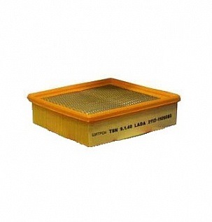

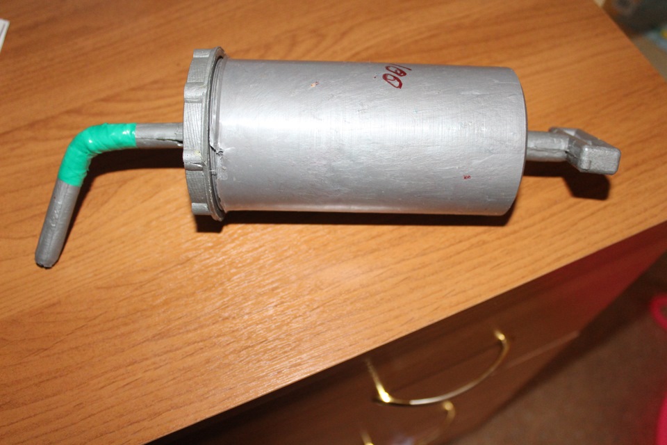

долго искал инфу о том, надо ли при смене брэнда моторного масла промывать двигатель!много всего перечитал и в итоге решил не мыть а просто заменить.купил шприц … разогрев на газу загнул носик и хорошенько обтесал почти до прозрачного состояния ножом… далее по месту обрезал длину носика! идем в гараж сливаем масло и не закрывая сливную пробку …наливаем около 0.5 литра нового масла (шелл хеликс ультра 5в40)…лезим в яму и шприцом выкачиваем остатки масла… не соврать бы но грамм 100-150 выкачал… меняем фильтр… заливаем масло заводим мотор и радуемся что с экономили деньги на промывку!..и еще купил такой вот фильтр "tsitron" жду отзывов по виду лучше оригинала и зигзаги чаще…но самое главное что он желтый и а обрамление оранжевое хи хи

Цитрон выкинуть.
ну по крайней мере для меня!
блин!но он такой рыженький :))) а так спасибо конечно!
Цитрон — самый из поганейших брендов: покупают откровенное говно в китае и лепят свой бренд. Я бы держался от него подальше.
