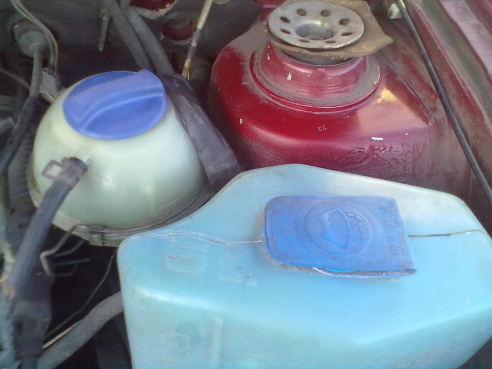

VAG № 025 906 041 A (синий) — датчик температуры охлаждающей жидкости (даёт показания на ЭБУ) Давно хотел его поменять, потому что выглядел он печально, вздулся слегка.
Тут сильно экономить не стал, заказал Hella 6PT 009 107-551 за 400,74 рублей менял дождавшись когда антифриз остынет.
Открутил крышку расширительного бачка. Вынул старый датчик, быстро вставил новый, потеря антифриза около 150 грамм. Зафиксировал стопорным кольцом, долил антифриз в бачок.
Почитав умных статей, решил поменять и крышку бачка, потому что проблем при её неисправности может быть много. Есть способ её работоспособности, но мне лень. Заказал просто новую, стоит она не дорого. VAG № 1H0 121 321 C — крышка расширительного бачка, с клапаном. Заказана Febi 02111 за 114,08 рублей.
На вид крышка как крышка, только синего цвета в отличии от моей черной со значком VW. Поставил и забыл=)))
Самое интересное какие изменения будут после замены синего датчика, надеюсь на более устойчивые холостые на холодную, по утрам и не большое снижение расхода. Может я наивный, но посмотрим. Через пару-тройку дней отпишусь об изменениях=)

Чтоб не было потери антифриза нужно открыть крышку расширительного бачка и закрыть сразу, стравив воздух, и спокойно менять датчик.

У тебя моновпрыск? После замены ДТОЖ рекомендую перекалибровать моник. Делов на полчаса, затрат — ноль, а датчик с "мозгами" "подружатся"
Да моновпрыск. Не знал что калибровать надо. А как это делать? Может есть статейка где-то? Буду благодарен за информацию=)
Почитай здесь.
Обалденный сайт, много там вычитал для себя. Но эту статью не видел ещё=) Спасибо за ссылку=)

У других движков (2Е, PF и т.п.) методики другие…
