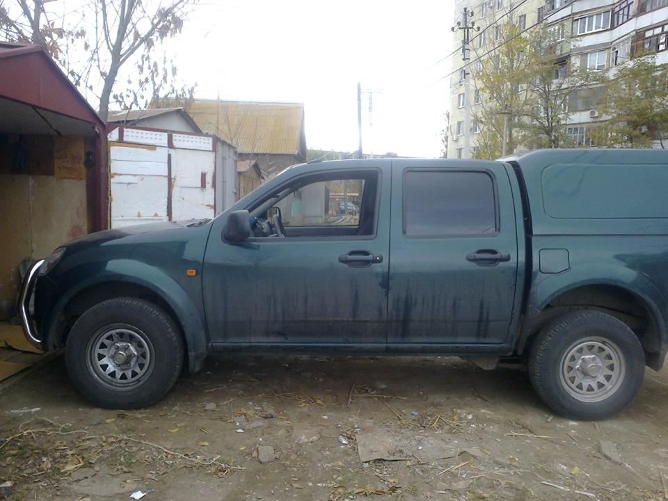

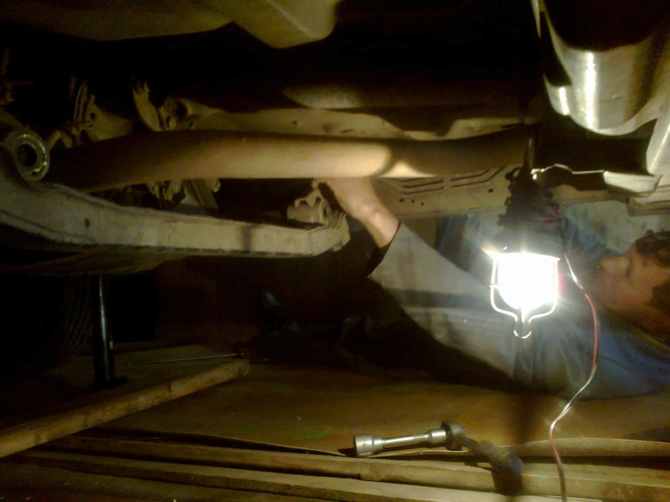

Сегодня с отцом долго не думая пошли в гараж, замерили расстояние от края диска колеса до края крыла, высота 240 мм, поддомкратили одну сторону машины и решили просто посмотреть что собой представляют торсионы и что же там надо подкручивать что бы передок машины поднялся.Оказалось что не чего сложного там не нету.

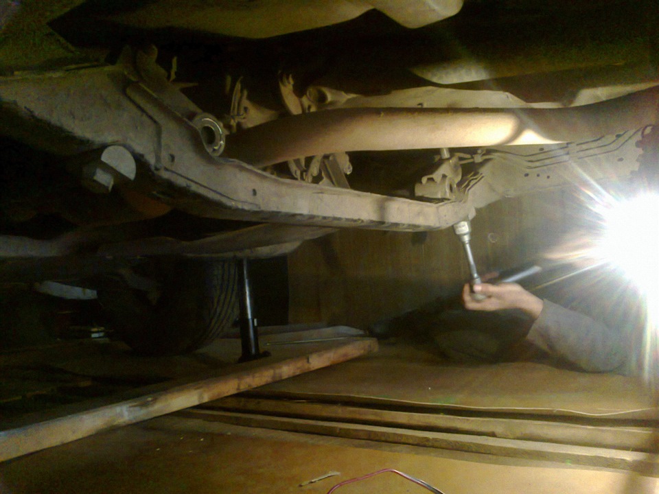

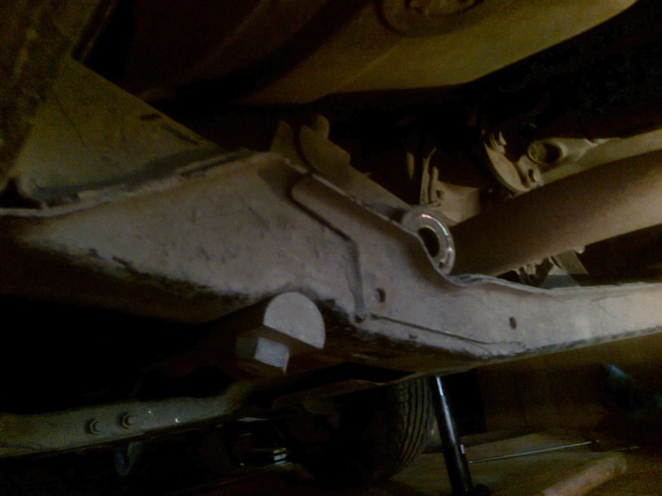

Зафиксировали левую часть машины подставкой, правую часть подняли домкратом и оставили его. Почистили болты от грязи и принялись их вкручивать, с правой стороны болт крутился достаточно легко, а с левой очень даже трудно но не беда:) Каждый болт подкрутили на 5 оборотов и спустили с домкрата и убрали подставку.Провели замер расстояние стало от края диска до края крыла 290 мм :) Спасибо всем, кто поделился информацией :)
P.S. (не смогли поднять выше так как болт с левой стороны нехрена не крутился)

На фото видно что накрутил где-то на 5 см, вполне нормально, как ощущения?Если не хватит можно ещё будет подкрутить, да еще руль не изменил положения при езде по прямой?И самое важное это что бы не закусывало ШРУсы.Я по началу левую сторону перекрутил и у меня при левом повороте чувствовалось усилие и не большие шелчки, так что пришлось левую сторону откручивать обратно.
Ощущения вполне хорошие, подкручивать еще пока не планируем. Тестировали ездили и руль крутили не каких щелчков, звуков, все как и было тихо, спокойно :)
Отлично, удачного Вам внедорожья!
