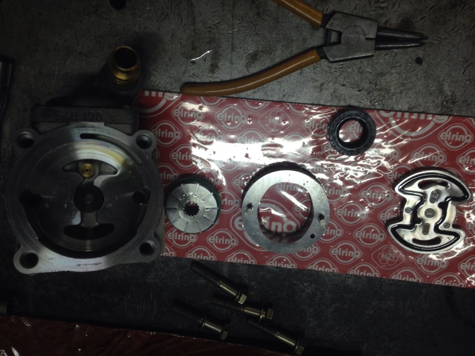

С утра заказал новый, стоимостью под 700Эвро и сроком доставки в 2-е недели. И тут моя душа не вытерпил, заехал еле еле на сервис, сказал: снимаем нах весь гидрачь и чистим, сняли раскрыли, нашли з/ч, собрали и вуаля. Все работает;)))) Цена вопроса 150Эвро-почувствуй разницу;)))). Но счастье мое продлилось не долго, нашли течь в трубке высокого давления ГУРа, сняли, завтра поедим паять… Вот собсно и фоты…
С уважением, AMG-LOVE!
P.S. Не спешите выбрасывать ГУР, пишите в лычку, мои друзья смогут восстановить ГУР за вменяемые дегни;))) Стучим в лычку;))) На этом не зарабатываю;)))

а новый отменил? или запаска через две недели приедет?
Отменил;)))
Молодцы что починили, но все таки тебе бы поискать новый. Я думаю это не на надолго реставрация. Дай бог чтобы отходил 200000км)
Обоснуйте написанное выше? По каким критериям вы решили, что это не надолго?
Как правило ремкомплекты это не надолго, на время для того чтобы было время приобрести новое. Так как в Гуре за время эксплуатации детальки под износились, под расшатались, ну и соответственно прокладки протерлись. Это мое мнение из моего опыта. А так кто знает может походит гур 200000км.
Вот как раз и заменили, все прокладки на новые и сальники, больше там нечему течь;)))
Ну я говорю резинки резинкам, а износ металлический деталей никто не отменял. ПОка резинка свежая все — гуд.
Поживем увидим;) не так страшен серый волк, как нас им пугают;)

у меня отец занимается реставрацией рулевых реек и редукторов лет 13 наверное, раньше пробовали и насосы перебирать, потом отказались, возвратов много было, то гудят, то руль закусывает… перестали заморачиватся, ставим новые, они кстати на многих мерсах взаимозаменяемые, на V-образных точно…

сайлентблок насоса?
Перебрали ВСЕ!
150 Эвро это за переборку насоса?
Это за новые прокладки и сайлентблок;)))+работа;)))
