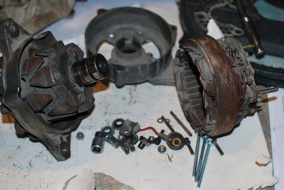

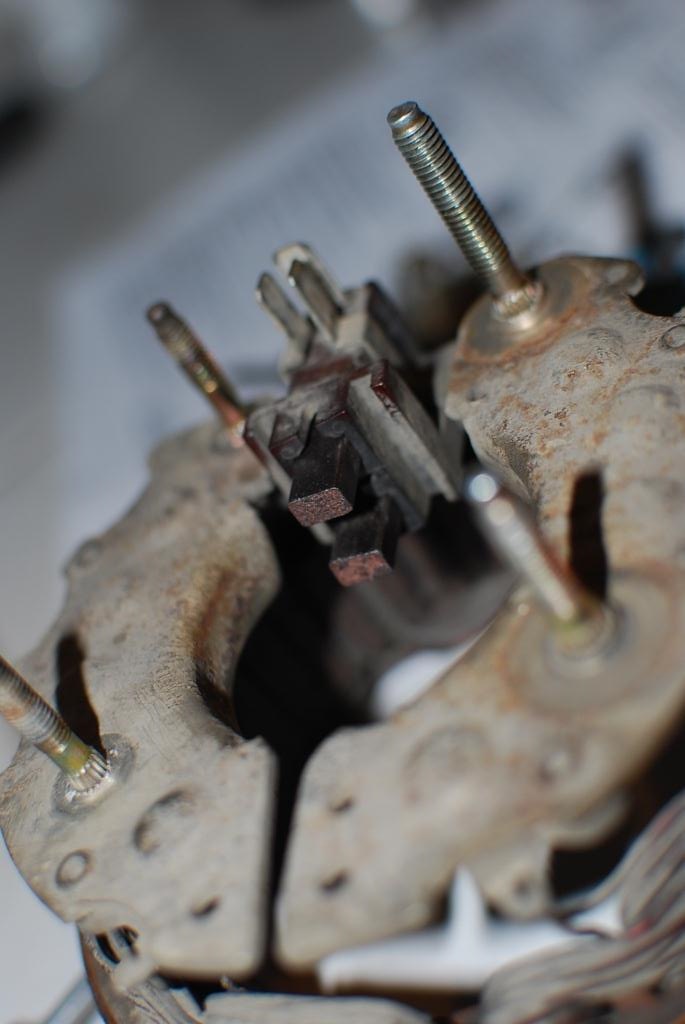

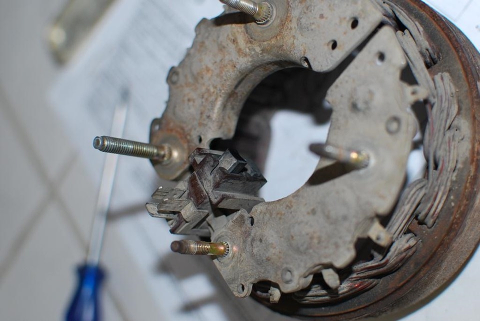

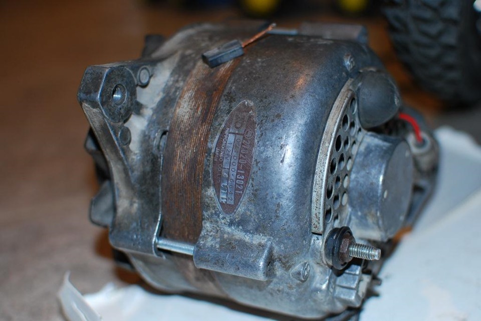

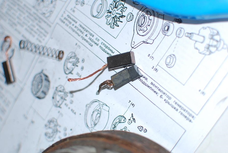

Не долго радовался, как запустил мотор. Вылезла очередная болячка, нет зарядки, напряжение борт сети ниже 12 В. После несложных проверок выявлено то, что генератор не выдает необходимое напряжение и авто ездил несколько дней на аккумуляторе, который естественно полностью разряжался.
Дождался выходных и полез снимать генератор.

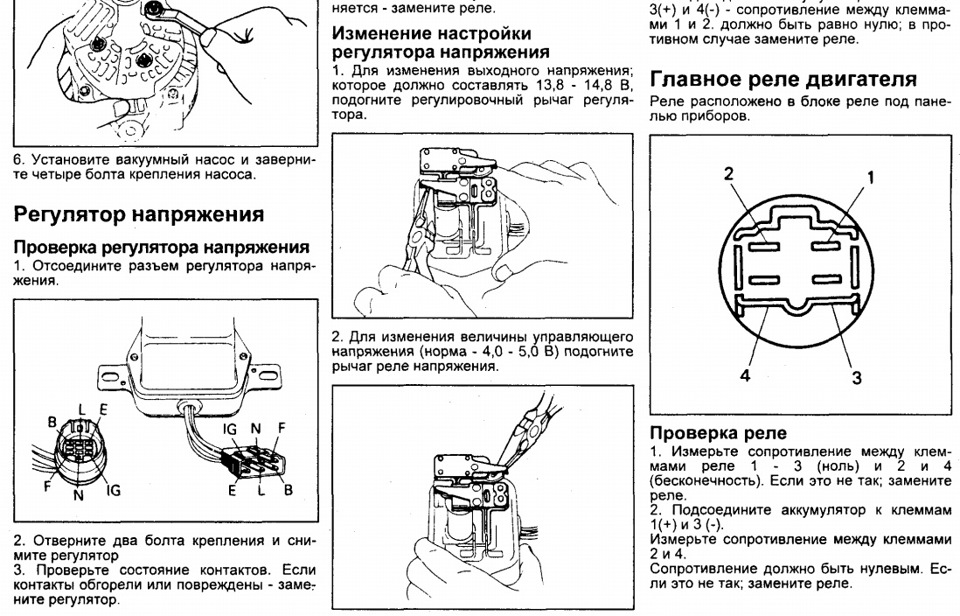

После всех тестов и регулировок, изменил настройки в регуляторе напряжения.

Что за регулятор?где его искать?
По левой стороне сразу за расширительным бочком черная коробченка (на стакане) www.drive2.ru/l/4857890/
можешь мне скинуть мануал?
Мануал к Toyota_LITE-ACE_TOWN-ACE_85-96. объем файла 37 мб. если не найдешь в сетке, пиши свою почту, туда отправлю
