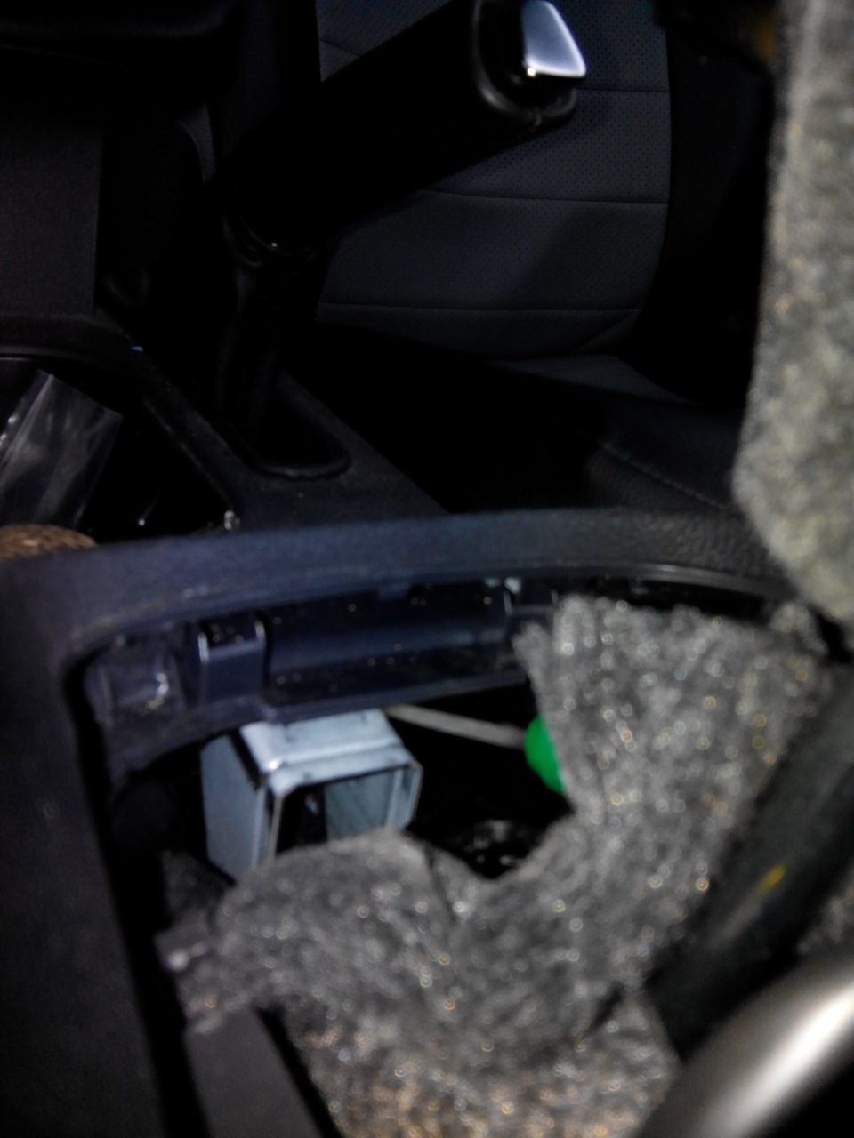

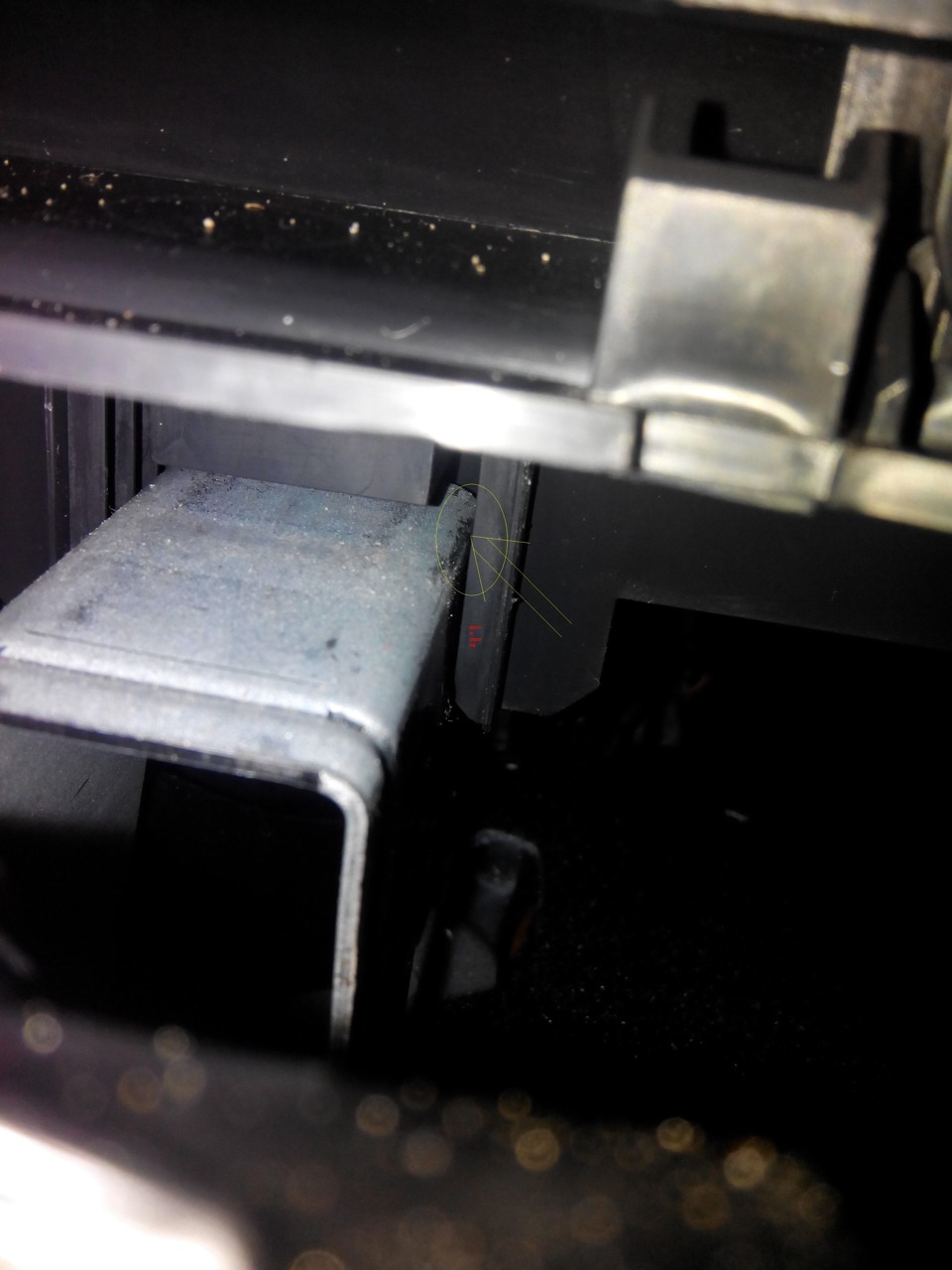

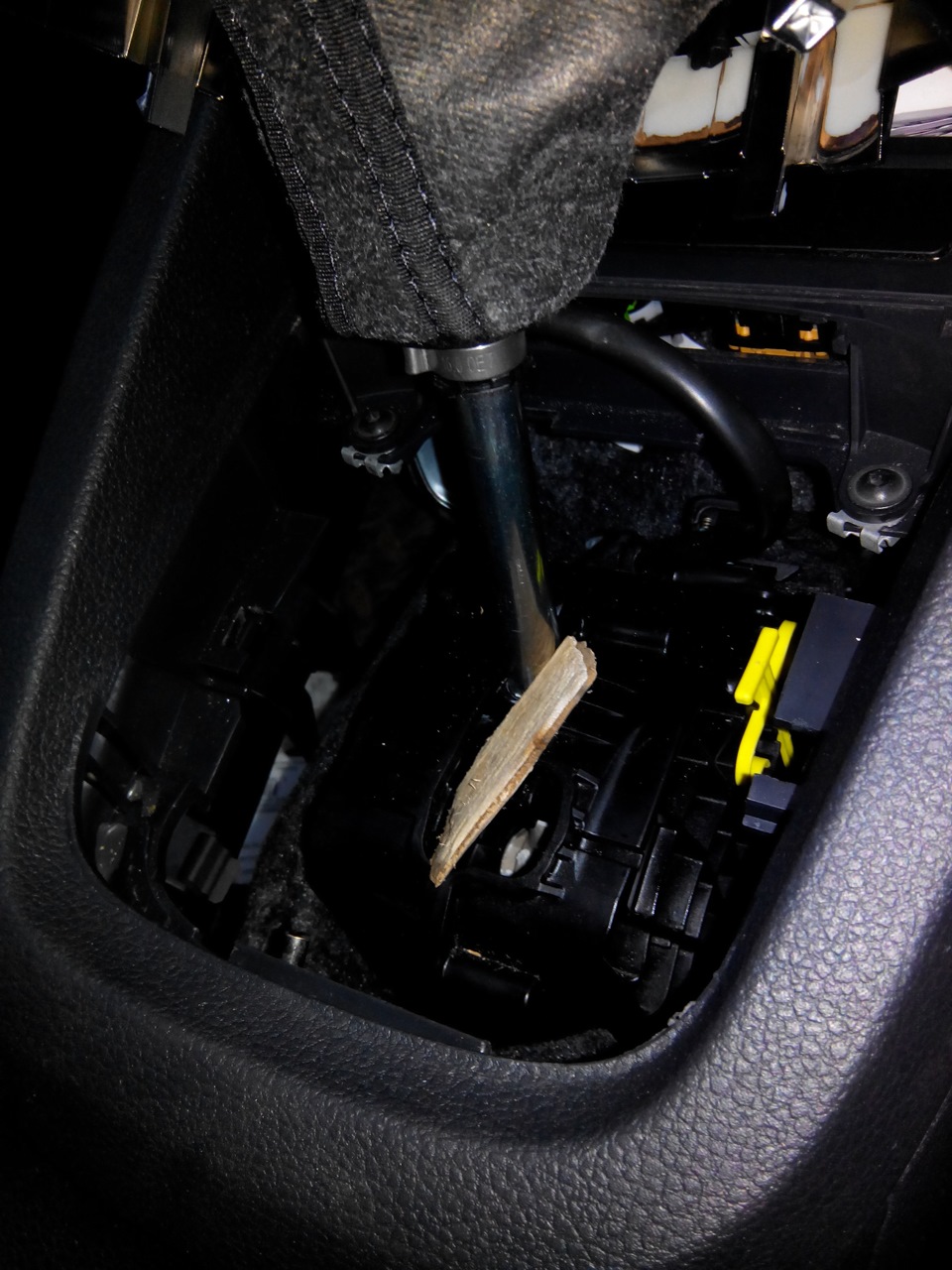

Всем привет. Ужасный сверчок не давал покоя уже пару месяцев, даже подумал менять машину. Но. На выходных выпало пару часов свободного времени и я решил побороть сверчок в тоннели КПП. Потратил 1,5 часа на выявление природы и закономерности этого звука и победил. Оказалось, что у меня не как у всех. Хотя может у других то же так но они не знают об этом. Так вот, была разобрана панель в районе АКПП, и обнаружено, что пластиковый тоннель при малейшем соприкосновении с ребром жесткости сильно резонирует. Стало понятно, что нужно чем то проложить место соприкосновения. Для начала была вставлена отвертка очень жестко и скрип и неприятный звук тут же пропал. Затем была изготовлена щепка из фанеры и вставлено в место откуда доносился ужасный звук и всё. Теперь стало приятно ездить и ничего не раздражает.

я СПЛЭНом проклеил и дребезг исчез)) он как раз толстый — 0.5 см
в то место куда я забил чепик ничего не вставлялось. Нужна была распорка.
Надолго ли фанеры хватит? Не Вылезет. Может чем проклеить надо было, антискипом нппример.
Нет фото, но я еще зацепил это все двусторонним скотчем 3М. Думаю на пару лет хватит. Антискрин мягкий. Туда только, что то жесткое.
Ясно, если что разберешь да сунешь чтонидь, первый раз разбирать всегда страхово.
разбирать там не пришлось. Накладку снял и все. Дальше кустарно не разберешь так как винты стоят внутри вверх ногами и полезть к ним не реально.

привет! как накладку снимал? она на защелках?
привет. да на клипсах. Картой пластиковой поддел и тяни вверх.
