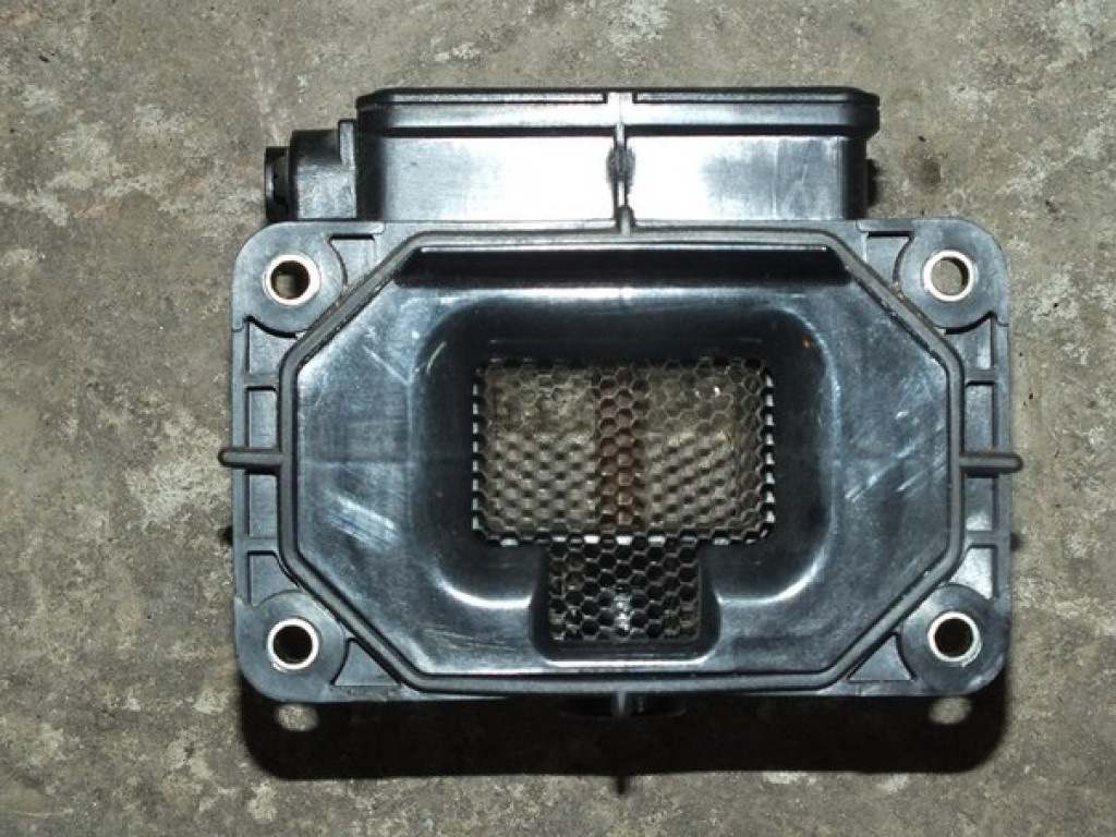

Опущу лирическое отступление и перейду сразу к делу, т.к. мало времени. Суть в следующем: накрылся расходомер (накрывался он уже давно — машина подтраивала при резком нажатии на газ — перепроверил все датчики тестером и осциллографом — все в порядке кроме MAFа). А на днях он умер совсем, напоследок засветив мне лампой СheckEngine). Беда — новый датчик стоит нереально — от 13 килорублей. Стал искать по разборам, еще на ebay много хороших вариантов и столкнулся с проблемой: оказывается существует множество похожих датчиков, и все сходятся и по креплениям и по фишкам, но тем не менее они разные, вернее цифры на них разные. Есть датчик с номером E5T08371 — такой стоит у меня
, есть E5T08271,

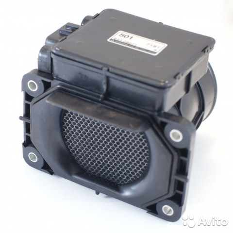

есть и другие номера и их много, они находятся на бирке на крышке датчика. Кстати там присутствуют и другие цифры — 481 и 500. (Фото не мои — взял с Ебей для наглядности). Так вот вопрос — что значат эти цифры? Что они дают? Взаимозаменяемы ли эти датчики или нет? Может эти цифры калибровок датчика (ну скажем у них разные тарировки и они на разные моторы, и если заменить один другим будет переливать или беднить например). По фишкам и контактам они идентичны. Прошу помощи у знающих людей. В инете искал — толком никакой инфы, а на разборке вам толкнут что угодно, лишь бы продать.

Добрый день или вечер! Можно ставить вообще любой! Все датчики этой конструкции одинаковые! отличие только в форме внутреннего экрана. Я на свою. каризму взял от галанта номерMD336501 б/у. Поменял экраны и все! езжу второй год.
Не вводите людей в заблуждение! Разные датчики имеют различные тарировки! И если не загорается чек, это ещё не говорит о том что все работает как надо. При установке датчика с другой калибровкой нужно как минимум в прошивке править MAF Scaling!

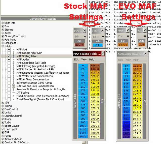

Например вот таблицы МАФа ЭВО и кое какой другой машины. Визуально датчики одинаковые. Но только визуально!
forum.carisma-club.su/index.php?showtopic=717&hl=

Спасибо. Я уже нашел, но для себя (да и еще для кого-нибудь может будет полезным) хочется разобраться взаимозаменяемы они или нет
разобрался? я подозреваю что не подойдет(. Есть еще MD343605 и на него куча аналогов, например Bremi 302/50 со вкусной ценой, который еще и с нашим MD 336500 на некоторых сайтах кроссируется. Или ДАД поставил и забыл как сон)).
Да, спасибо. Разобрался. Они не взаимозаменяемые (у них разные тарировки). Поставить другой MAF сенсор можно, но надо править прошивку. Сейчас у меня нет вообще этого датчика — мотор работает на MAP сенсоре

Точно сказать не могу, но почему то считал что нужно ставить с одинаковой большой цифрой, я о 481, 500…но уточнить у спецов не мешало бы конечно!
Собственно, как я заметил, большая цифра зависит от номера из маленьких цифр или наоборот, т. е. датчик Е5Т08371 имеет номер 500, E5T08271 — 481 и т. д. Тоесть я везде наблюдал такую зависимость. Может конечно я не прав… Узнать бы значат ли эти цифры что-нибудь, и что значит…
