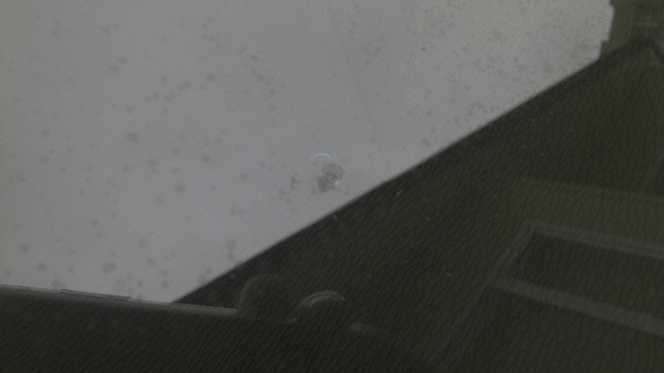

6 утра. Еду в Москву по Пятницкому шоссе, темнота. И вдруг громкое ЩЕЛК — об лобовое на пассажирской стороне ударился камень, отскочивший от впереди идущей машины. Пригляделся вроде все цело. На улице темно, и соответственно ничего не видно. Приехал в Москву, посветил телефоном… Скол есть небольшой и трещинка. Чуть выше дворника в правом углу. Соответственно в поле действия дворника попадает и поспособствует его износу. Расстроился… Лобовое меняли по КАСКО в декабре — года не отходило. Ладно, что делать. Посмотрел при свете дня на скол и расстроился еще больше. Скол размером с необгрызенный ноготь большого пальца, трещина примерно в сантиметр в одну сторону и по паре миллиметров в 2 другие и + колечко вокруг всей этой красоты. Совсем не красиво, да и дворник теперь будет оставлять дорожку грязи в этом месте. Решил, что надо заделывать.

Скол и трещина практически пропали, осталось небольшое помутнение, неразличимое с 2-х шагов. Эффект отличный. Стекло восстановлено. Все заняло около 2-х часов, основную долю времени заняла просушка трещины от скола.

Заделал, осталась маленькая точечка в центре
Ага) От шприца. Сколько взяли?
