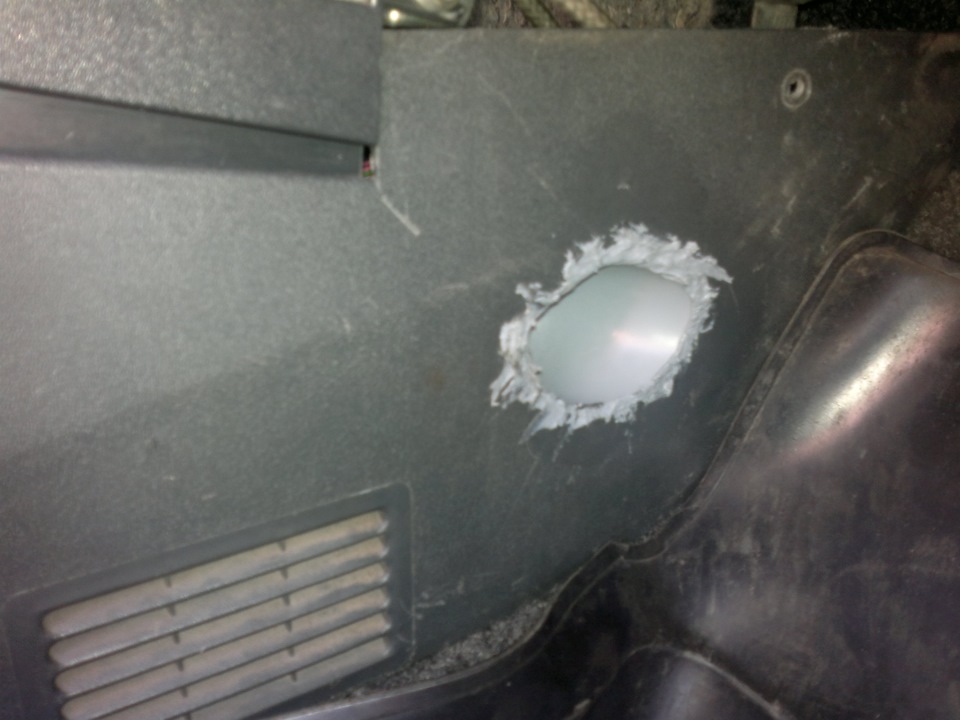

В прошлом блоге я написал как проклеил систему вентиляции, "елку" переделал, поэтому пришлось мастерить другие дифлекторы обдува ног. Я их сделал из уголков 45 градусов для пропиленовых труб, делал это с учетом того чтобы поток дул под ноги а не на них, а то зимой бывает ноги аж горят. Для задних пассажиров сделал один дифлектор для того чтобы небыло лишних изгибов и поток был мощным. Воздуховод выполнил из куска пропиленовой трубы, в районе кулисы пришлось немного ее изгибать, для того чтобы не задевало рычаг, когда включаешь 5-ую. Все остальное видно на фото
Комментарии 18
а че труба помята в тоннеле от переключении передач да
Специально замял, чтобы рычаг не упирался

которые к водителю и к пассажиру выходят обработай и закрась,
ну это само собой, хотел туда сеточку заделать какую-нибудь, пока в раздумьях
Сегодня тоже печку разобрал, так как тосол на стекле начал появлятся, и решил между делом пропечатать весь тоннель пола ля того чтобы воздух доходил до задних пассажиров. А так думал как ты делать
