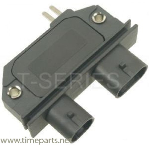

А т.к. на TBI больше нечему ломаться — меняю в трамблере модуль зажигания. И опа-опа пацанчики — искра тут как тут!
Всем TBIшникам имейте в запасе этот модуль ибо БОЛЬШЕ там нечему ломаться! Это вам не Вортекс!
Вот он LX340 (ну или любой другой подходящий под 5.7)

Если в наличии нет, то на деу нексии такой же. Можно в магазинах поискать.
