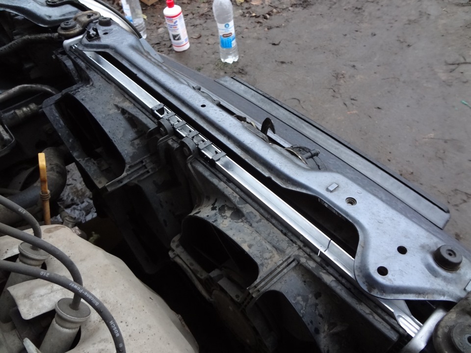

Течь радиатора продолжалась, обрезка пружины крышки уже не помогала. Итак… что постигло многих ланосоводов — замена радиатора.
Заказывал на www.autodoc.ru
Радиатор охлаждения двигателя с конд. Lanos (арт. 96182261) — 2351 руб.
Заодно решил прикупить
Расширительный бачок (арт. 96182279) — 433 руб.
Крышка расширительного бачка GM (арт. 96420303) — 269 руб.
Пружину выпускного клапана крышки обрезал на 1,5 витка
Решено было немного промыть систему охлаждения дистиллированной водой (13 л. — 128 руб.) Так как в системе остается несливаемый объем, решил брать концентрат антифриза.
Заказал на www.exist.ru
Антифриз-концентрат Kuhlerfrostschutz KFS 2001 Plus (арт. 8840) 3 шт. по 1 л. — цена за литр 355 руб.
Плюс литр антифриза на долив Felix (красный) G12+ 1 л. — 123 руб.
Делал по мануалу Замена охлаждающей жидкости
После промывки, когда уже стекала более-менее чистая вода пришло время радиатора
Замена радиатора системы охлаждения

С чего вы решили что от нексии крышка лучше ? там стоит General Motors 94539597 или General Motors 96420303, вообщем оригинальный GM, который как пишут многие работает не как нужно. Многих советую не оригинал GATES (арт. RC201), тоже хочу его установить себе на нексию.
щас именно RC201 стоит
да это я уже понял, как купил забыл о проблеме?
забыл на год, в апреле 2015 вторую такую же покупал, щас она стоит до сих пор)
а с первой что случилось через год?
стала пропускать антифриз, вот по записи нашел www.drive2.ru/l/6387144/
понял, вообщем советуешь крышку?
ну лучше штатной это однозначно и подрезать ничего не надо
