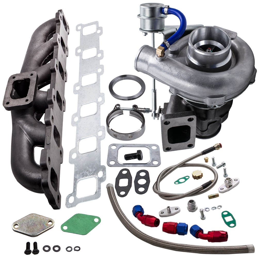

Это датчик смеси топлива и воздуха, основная часть датчика это ШЛЗ(Широкополосный Лямдазонд) и собственно "будильник" где ты будешь видеть циферки. Для бензина стехиометрия считается 14,7г воздуха на 1г бензина, при таком соотношении топливо будет полностью сгорать и мотор жить долго. Обеднение или обогощение смеси вредит мотору повышением температуры выхлопа(Датчик EGT её показывает), отсутсвием тяги, и причие касяки которые могут привести к тому что мотору наступит 3,14здец. Ты поставил td05 у нее довольно большое сечение и воздуха она прокачивает много, соответсвенно нужно добавлять топливо в том диапазоне оборотов когда раздувается турбина. И добавлять его нужно не на отъебись а придерживаясь определенных формул актуальных для дизеля. То что дизель должен дымить говорят только бараны, правильно настроенный дизель дымить НЕдолжен, а должен просто переть. Вот )) много умного сказал. Если мотор убить нехочешь почитай.
Ниже ссылка на ebay
www.ebay.com/itm/MTX-L-Di…sh=item53ecc7f7e2&vxp=mtr
ЗЫ: Если верить людям то для дизеля нужно очень обедненную смесь, в районе 20г воздуха на 1г солярки(Нужно уточнить)

Доброго времени ! Случайно попал ко мне во владение вот такой комплектик! Напоню что тнвд уменя тоже рядный . я как то давно интересовался у тебя по поводу установки . ты порекомендовал блу офф! Какой у тпбя стоит и как? И чтт делал с тнвд. как добавлял топливо? Тяга которая отсекает топливо на нпсосе её вперёд накручивал подпружиненым винтом снизу ?
Привет, ну первое что данный комплект на левый руль не встает, второе у меня не рядный ТНВД. Сейчас комплект ушел в Тулу для установки на рядный насос. Как поставит видно будет, он сам допер как топлива добавлять, но даже на сток насос оно валить начинает норм
Спасибо . а есть фото комплекта ?
Пока нет… Там впуск, выпуск. Выпуск твинскролл равнодлинный по такту работы
