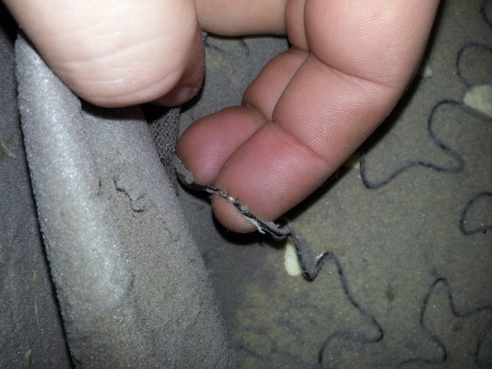

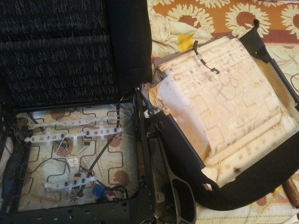

Полазив на форуме пыжеводов наткнулся на статью 'ремонт подогрева сидений своими руками'. Меня эта статья не оставила равнодушным). Итак, снял сиденье, операция очень простая(вот только тащить его на 5 этаж не совсем). До этого спросил у знакомого тестор. И начал разбирать. Разбирал водительское, так как там хотя бы реле есть, на пассажирском оно вообще отсутствует. Итак разбираем панели звездочкой болтов 8 где то, снимаем лифт сиденья, снимаем натяжители, и приступаем к отдиранию обивки. Слой мягкого паролона наклеен на слой твердого. Контакты должны прозваниваться где то 2 ом. термодатчик, два желтых на попе-меньше. Сама спираль нагрева это коричневый и серый на попе и два черных на спине, содинены они между собой последовательно, нашел 5! обрывов на попе, запаял заизолировал, но резултата было. А все потому что стоит термодатчик и с автомотическим регулированием температуры и если нужно отключается. Так что при температуре +20 и выше не проверишь. Наступили холода и попогрейка приятно удивила.:-) нужно на пассажирское сиденье релюшку найти, оригинал 1500р дороговато…

Да просто на момент) нормально легла, отклеивал на половину.
А как тряпку обратно клеил и ровноли она легла?
Все нормально проверять просто нужно на холоде стоит термодатчик

Все работает, проверять нужно на холоде, стоит термодатчик!
