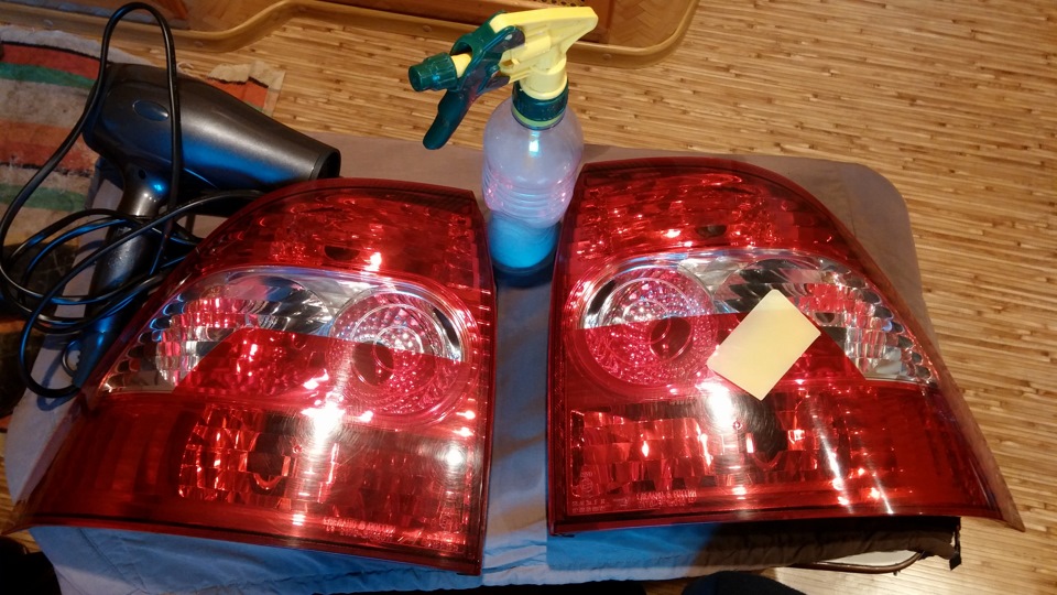

Тема далеко не новая, все уже видели варианты тонирования оптики лаками и пленкой с всевозможными полосками и кружочками или целиком. Однако я решил всё же внести свою лепту, а проще: подкинуть еще одно решение обрезки пленки.

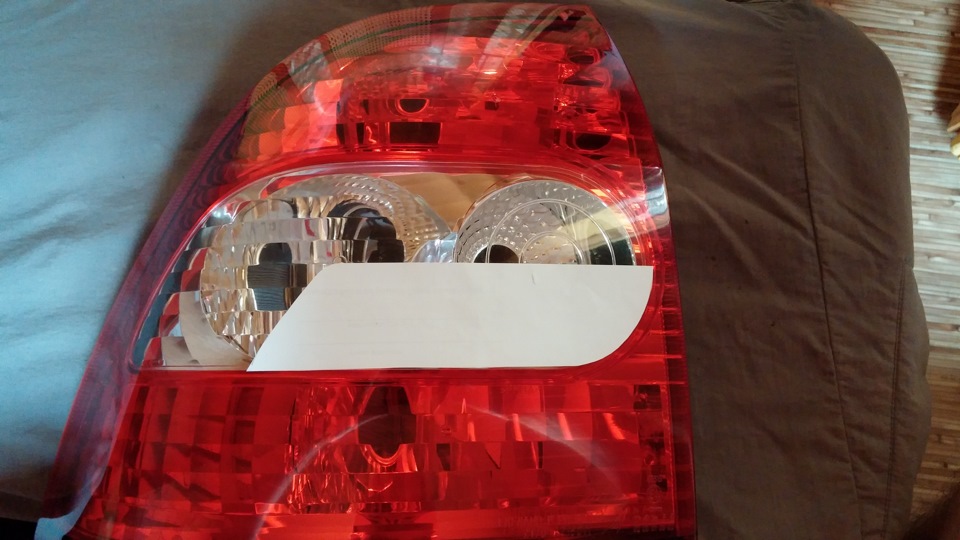

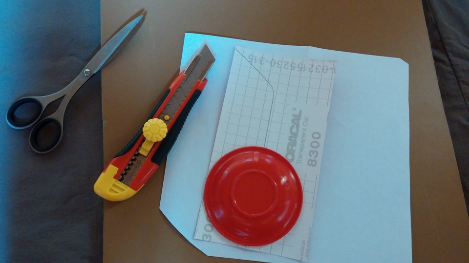

Пленку по совету тульских драйверов купил на ул. Болдина возле "Короны", за символические 22 с копейками рубля взял полоску 0,1х1 м красного оракала 8300-31. Далее дома по стандартной схеме вырезал трафарет, вырезал пленку и с помощью мыльного раствора, пластикового шпателечка и фена завершил задуманное.
Процесс и результат на фото ниже:

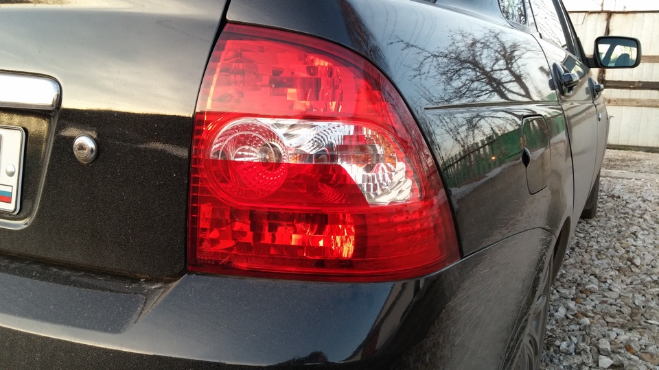

У меня ощущения от обновленных фонарей двоякие: вроде и неплохо, но сток как-то привычнее… Ну ладно, здесь цена вопроса и усилий вернуть первоначальный вид невелика. Зато вас и себя развлек и идейку подкинул. Жду комментариев и вашего мнения!

Пленки серии 8300, 8500 световые рекламные, хоть и рассчитаны для применения на улице на авто долго не живут как и 641 oracal. Их основа тоньше специальных автомобильных и клеевой слой немного другой. Хватит на несколько моек, потом отклеятся уголочки или вовсе слетят от напора. Так что на мойках с этой деталью поаккуратней придется быть, если оставишь. Ну и если придется переклеивать, клей на воду без мыла, будет чуть лучше держаться… Мыло обычно добавляют когда крупные элементы клеят, чтоб стыковать рисунок и легко вывести пузыри из под пленки…
Спасибо за консультацию. Мою обычно сам, аккуратно. А пленка сколько продержится, столько продержится — не беда, переклеить не долго! Тем более я еще сам не определился: оставить ее или же вернуть в сток.

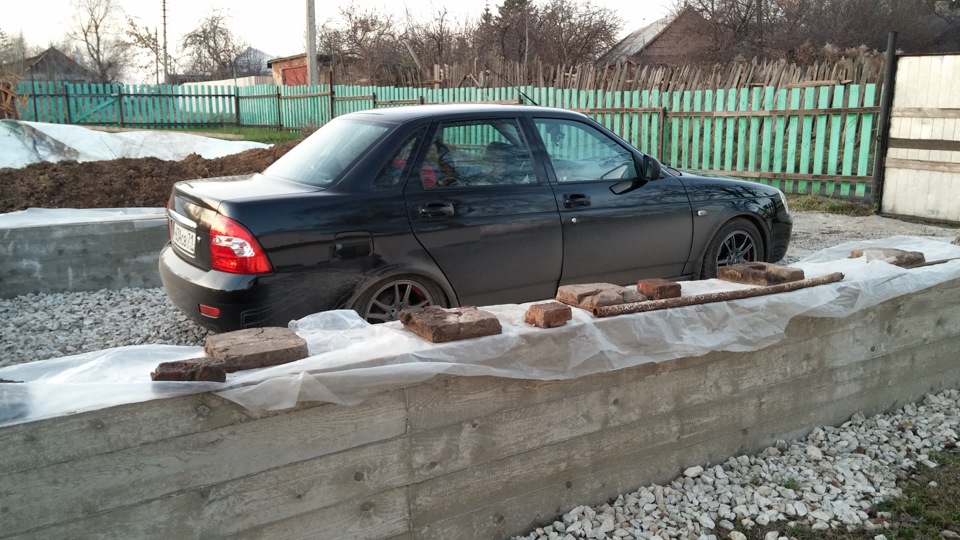

гаражик строишь под приорку?!)
В моей голове этот вариант был симпатичнее, а на деле смотрится незавершенным каким-то. Может форму надо чуть изменить?! Да ладно, не важно.
Строю вобще дом с гаражом, очертания уже появились, будем двигаться дальше!
ну фундамент под гараж серьёзный смотрю, этажа на три))))
Двух хватит!
