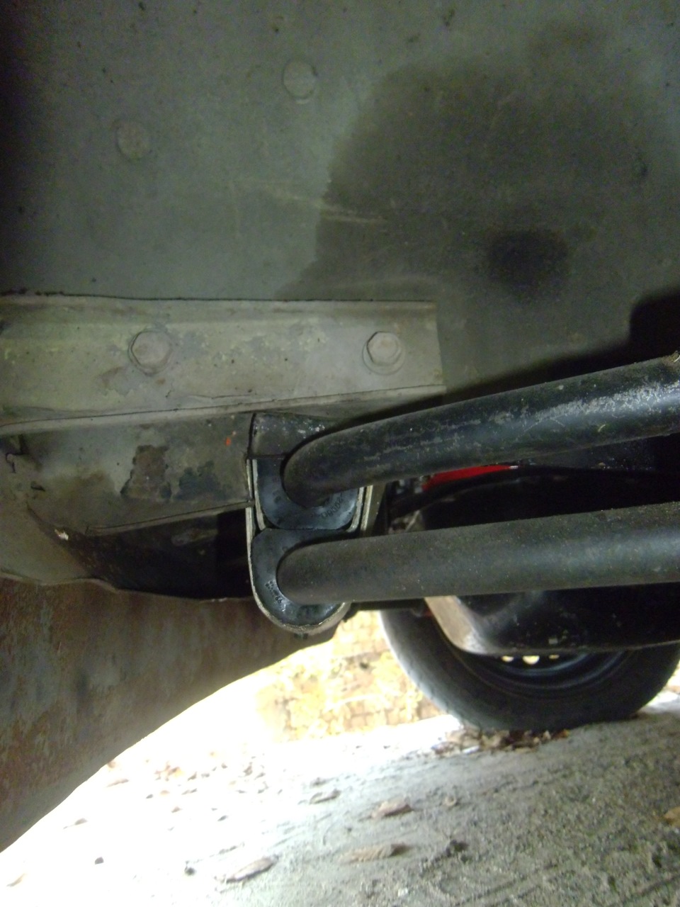

Во время ремонта передней подвески поставил двойной стабилизатор.
Для этого мне понадобилось:
1. второй стабилизатор ВАЗ 2101-07;
2. стойки стабилизатора ВАЗ 2110 (2 комплекта);
3. втулки стабилизатора ВАЗ 2121 (толстые).
Еще были куплены новые крепления стабилизатора, так как старые были кривые.
Стойки стабилизатора ВАЗ 2110 были распилены, и заварены в виде "8". Варил мой друг, Слава! Рахметизация тебе за это!
После чего были покрашены. Второй стаб был укорочен с обоих сторон на 8 см.
После установки хочу сказать следующее: установкой доволен, машину не наклоняет на поворотах, как по мне, так она более устойчивая.
Всем мира и добра! Держи свет!)))

Правильное решение, а как в работе, перед намного твердее стал? Интересует такой вопрос просто я любитель в повороты закладывать, а крены есть небольшые и именно перед кренится.
работа мне понравилась. перед стал более собранным, в повороты мое туловище кренится, но никак не кузов!)))) вобщем полностью удовлетворен проделанной работой!
можно было и без хомутов, оно не спалзает)
видел коменты что сползают! а вобще хомуты были нужны когда одевал, а снять забыл!)))
ну у меня пока не сползают, а дальше будет видно)))

Буду себе скоро делать, но сделаю чуть по другому.Доп.стаб будет снизу, а не сверху, тоесть можно будет вытащить болт генератора не снимая стаб, и не надо будет пилить лонжероны)

спасибо, оч приятно! слышал о таком положении доп стаба, как ты говоришь, но даже не задумывался!))
