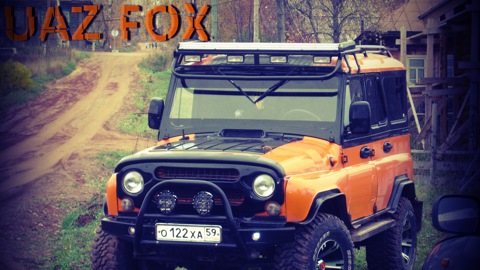

Мотор был поставлен с Волги 31029. Термостат бычковский на 87*

Я тоже поставил на козла мотор от волги 29 такая же проблема 45 градусов нагревается и все по большому кругу гоняет и все 3 термостата сменил один на 70 другие 2 на 80 нифига и в кострюле кипятил открываются нормальна а температуру не набирает в печке чуть теплый воздух
Мне бы твои проблемы)))
попробую заменить термостат.
воздух возможно в системе.
заедь мордой на горку открой крышку радиатора(не забудь перед этим заглушить двигатель) и на мин 5 оставь поработать
негреется это сколько? может датчик врет?
Проверял все верно. Верхний горячий, а нижний холодный.
Хорошо )
Ниже про датчик спросили…
Edward1970
термостат проверь, если перепускает то не нагрееш, сам мучался с этим почти две недели, когда переделал термостат и поставил электро вместо штатного вентилятора то всё встало на свои места.Но главное в этом термостат
Партубки радиатора проверял?
Должно быть верхний горячим, а нижний холодным, если оба одной температуры, то проблема в термостате…
