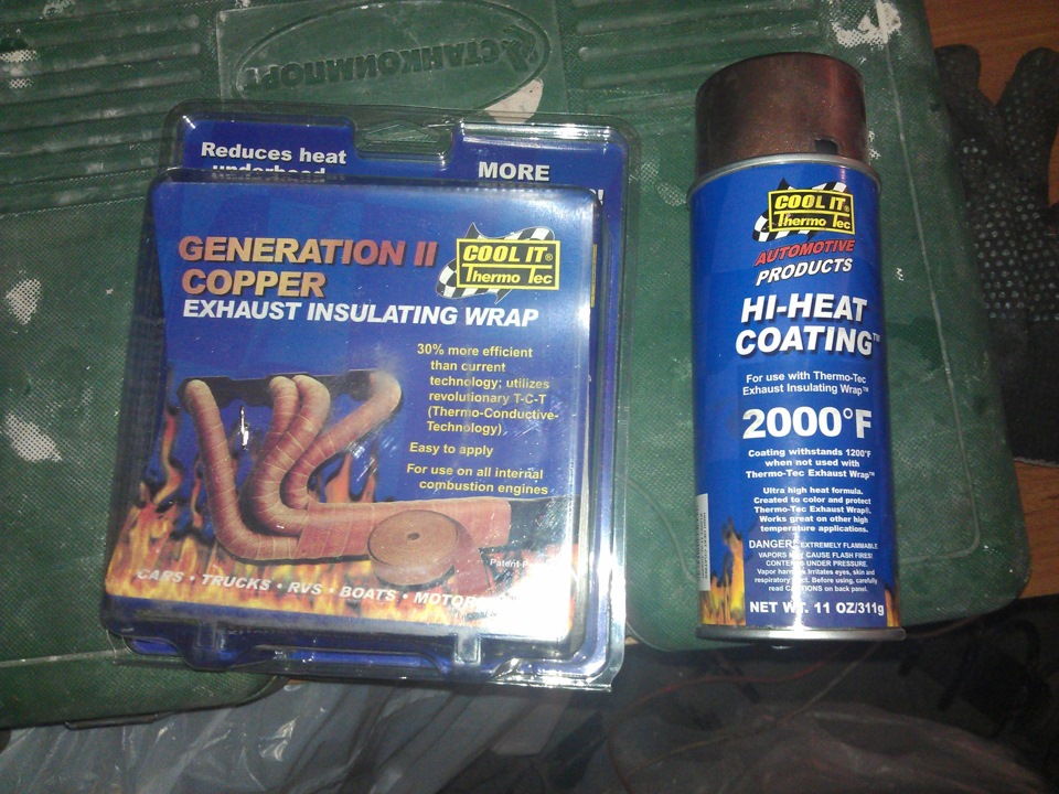

Вообщем пока машина стоит на улице, чтобы не занимать место в сервисе, ожидая сборки ее сердечка.я решил обмотать даунпайп термолентой, забрал его еще в первый день, а вчера поехал к анатоличу на шиномонтажку, ну у него там все таки теплее да и попутно машинку переобуть…
Вообщем протер даунпайп от грязи, замочил термоленту в воде, спустя 10 минут доходит что я забыл резиновые перчатки, сгонял до аптеки и купил вот такие гламууурненькие перчатки…
Полтом решил прокрасить термокраской даунпайп, одну сторону прокрасил, а на второую сторону краска не захотела наноситься…
Обмотал термолентой, в два слоя, обматывал в нахлест 50%, надежнее.вообщем на обмотку маленькой части, ушел весь рулон))))

После заехал в гараж, дабы докрасить термоленту на даунпайпе.
Получилось вот так:
