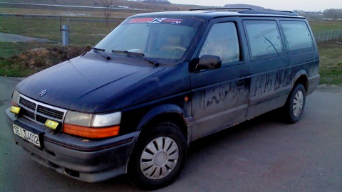

Коробка выпендривалась и раньше---периодически входила в аварийный режим.( для тех кто не сталкивался----это когда включается только вторая передача, машина едет 40 км/ч при 2000 об/мин, 60--при 3000) сейчас я понимаю, в чем была причина. но об этом позже. как-то я решил заменить на ней три датчика вместе с фишками. поскольку и те и другие были раздолбаны и плохо держались друг на друге. датчики купил у одного парниши в лиде за очень недорого.
в общем, загнался в гараж. открутил старые датчики, закрутил "новые" (предварительно помудохался с ключем----на 26 у меня естественно нет, пришлось из старого совдеповского делать. но и это не спасло от гемора---для безпроблемной открутки-закрутки нужен накидной г-образный ключ)
залил жижку и поехал. если до этого машина ехала хоть как-то, то сейчас---только в аварийном режиме. доехал домой, машуну поставил на прикол и стал готовиться к "пересадке" донорского органа, т.е коробки с "литовской" морды.

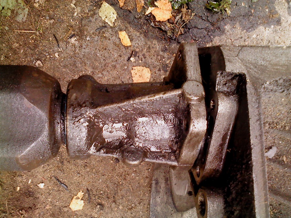

вторая засада обнаружилась при установке----на устанавливаемой коробке не оказалось датчика дистанции на правой полуоси. была попытка открутить крышку от корпуса, вынять полуось и заменить на свою--ничего не вышло: полуось прочно сидит в дифференциале и выходить оттудава не собиралась. в общем как есть, так и поставил. все собрал обратно, залил MOPAR ATF+4, завелся и поехал---опять в аварийном режиме. что делать? правильно---изучать мануал.
