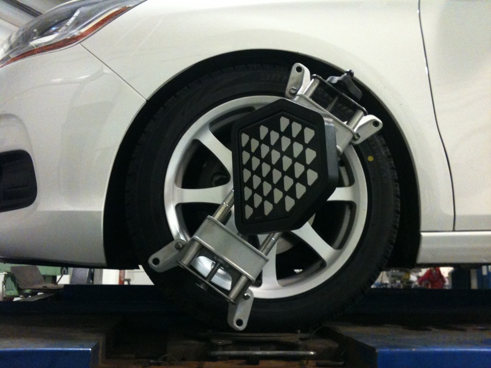

При переходе на бильштайны с низкими пружинами я обратил внимание, что передние колеса встали немножко в развал, при том, что в стоке они установлены строго вертикально.

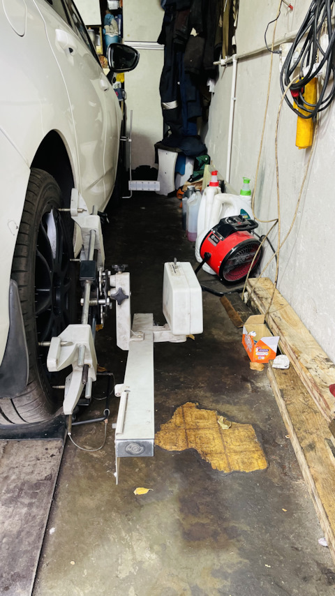

До развального стенда добрался при переходе на зимнюю резину, так как ощутил, что машина ведет себя немного неуправляемо. Сначала поехал к другу на развальный стенд "совок эдишн". И что вы думаете? Луч, который должен проходить под авто при настройке схождения, не проходил под авто, потому что "ниже-пиже!" (с) Либо снимать бампер, либо пропиливать порог =)) Тваюжмать! Придется ехать на 3D стенд к официалам.

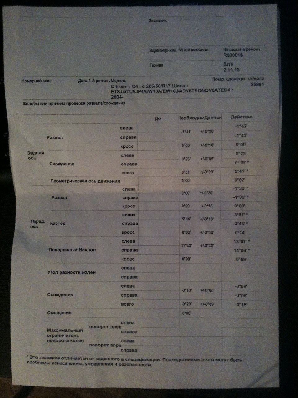

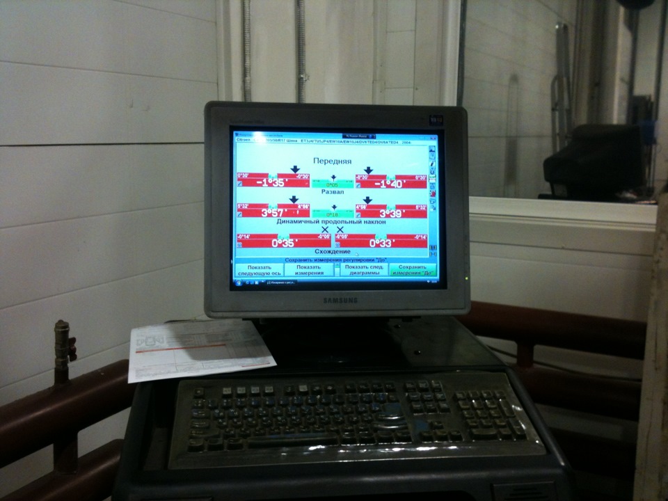

Результаты были предсказуемы: раз "ушел" развал, то ушли и остальные углы гулять.

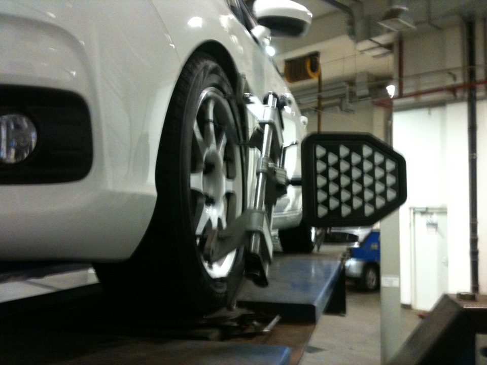

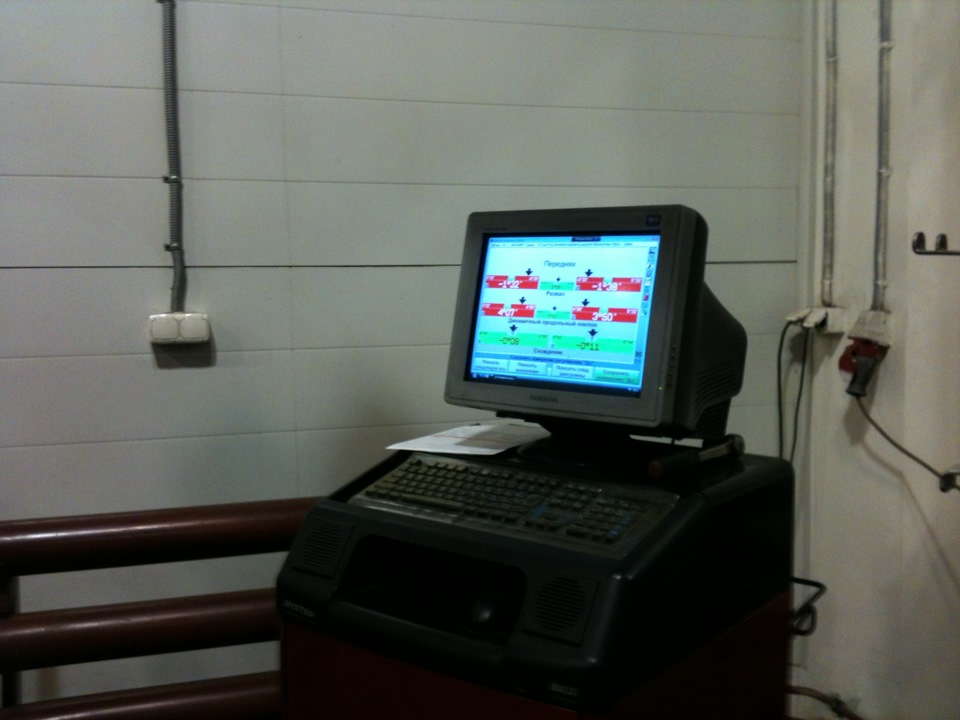

Стенд показал сразу, что авто не стандартное: резина 215 отсутствует в базе стенда под ситроен с4. Есть максимальная ширина 205.
Что ж, проверили углы. Развал получился минус 1 градус 30(39) минут, схождение ушло в плюсовую зону. Ужос, конечно оно было неуправляемым!

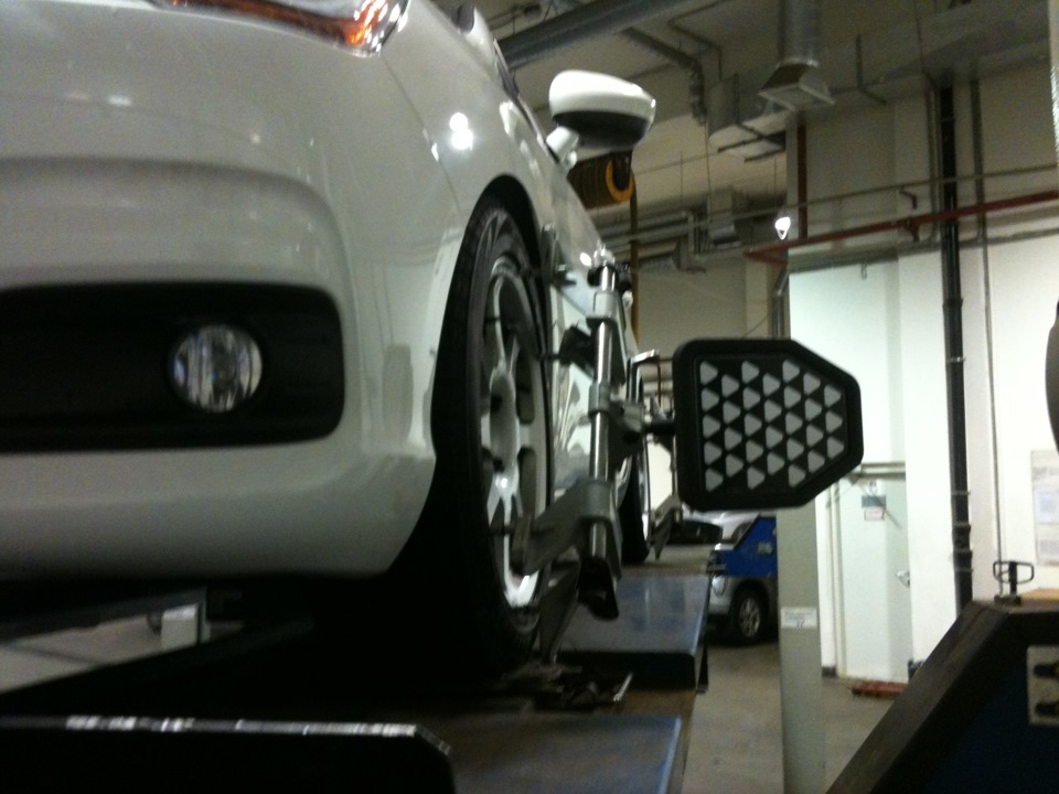

Выставили схождение в допуск стандартного, то есть минус 10 минут. Думаю, этого хватит для зимней езды. Для лета надо будет сделать поболее — до минус 30 минут, ибо езда летом агрессивнее, чем зимой.
Так как передние амортизаторы имеют плавающие верхние опоры, то углы у нас гуляют очень широко. Кастер на разных сторонах отличается на 14 минут, разница по развалу 9 минут, геометрическая ось движения 2 минуты…
В общем, не нравится мне все это, да и хруст передних опор достал, как и замена этих опор раз в полгода. Гумно они. Буду думать в направлении регулируемых опор на ШС, чтобы по-человечески выставить развал, схождение и кастер, иначе идет оно все на йух!
