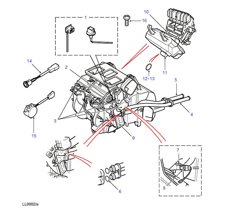

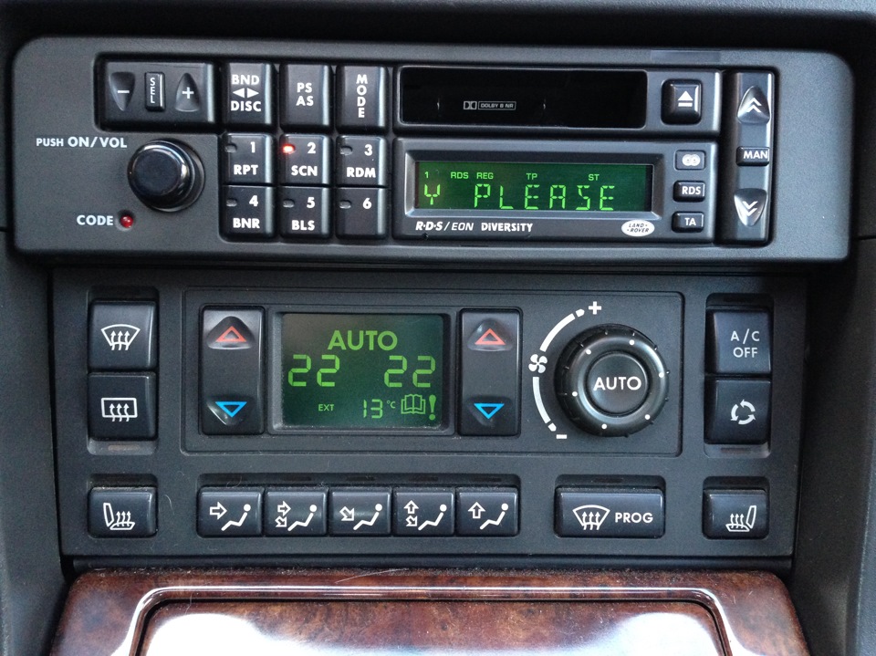

Почти у всех Range Rover P38 установлен климат-контроль. Как вы понимаете, если что-то может выйти из строя, рано или поздно оно сломается. Об этом вам скажет умный компьютер управления климатом (т. н. HEVAC — HEater, Ventilation, Air Conditioning).
Умный компьютер сообщит о недостатке фреона в кондиционере, о выходе из строя вентиляторов, а также укажет на неисправность сервоприводов. Это такие моторчики, которые крепятся к печке и двигают заслонки, регулирующие температуру справа и слева, а также направление потоков воздуха. Наиболее простой способ выяснить, что это именно сервоприводы — переключать направление воздуха и температуру и следить за изменениями.
Если это они, то у вас три варианта поиска запчастей и два варианта ремонта. Варианты поиска запчастей включают:

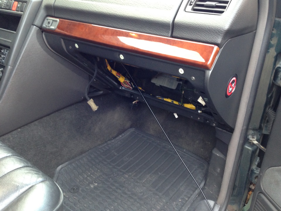

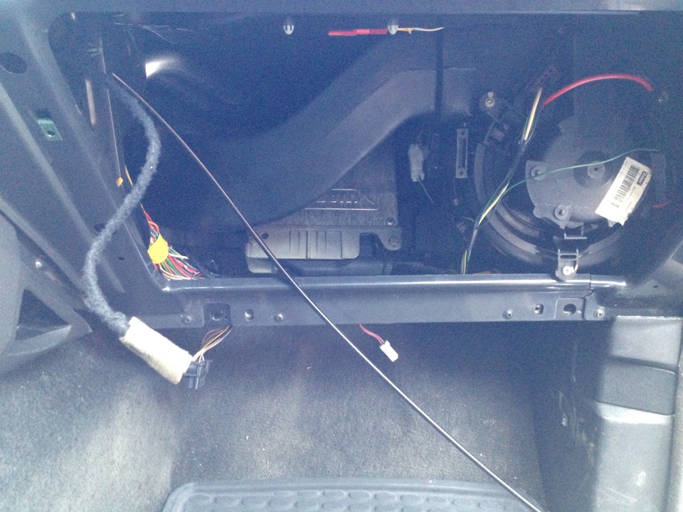

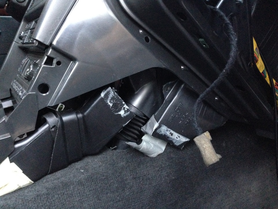

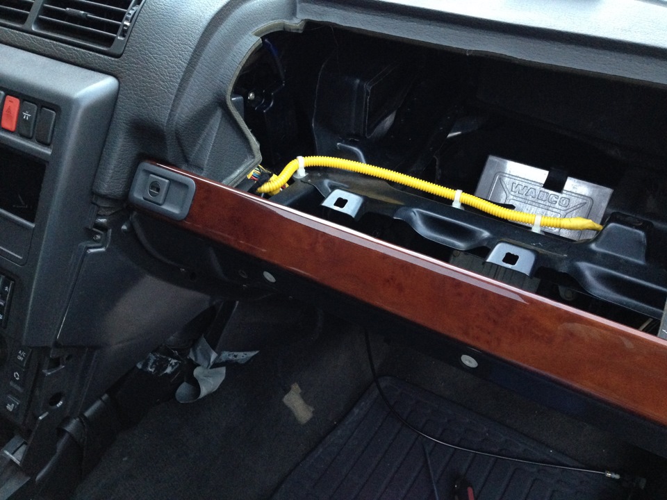

Итак, для замены сервопривода температуры пассажира сначала снимаем бардачок. Там три шурупа сверху и четыре винта снизу, которые крепят петли. Не забудьте снять обшивку в ногах. Ту, что с лампочкой и OBD-разъемом.
Аккуратно вынимаем воздуховоды.
Вынимаем подушку безопасности. Она крепится снизу четырьмя винтами с головками Torx. Самое страшное — отсоединять ее колодку.

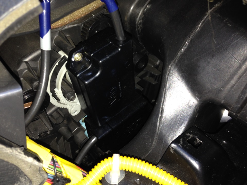

Дальше вы либо решаете разбирать все до конца, либо пилите воздуховод и сверлите небольшую дырку для доступа к шурупу, его крепящему.

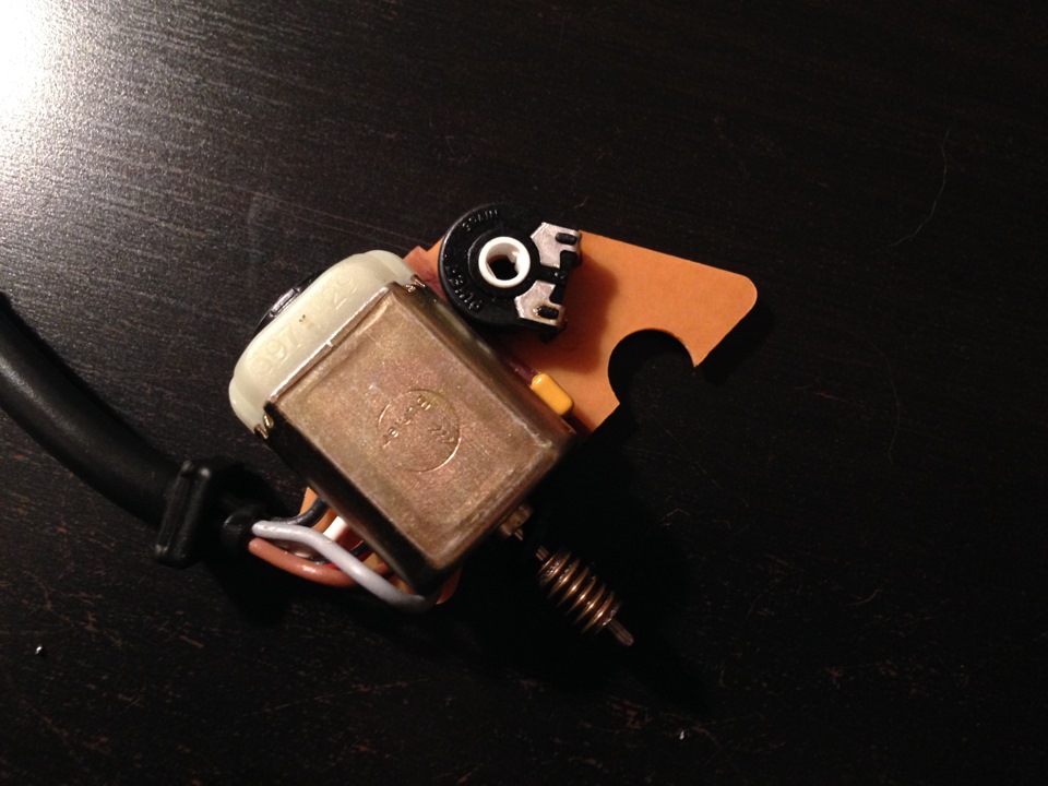

И вот они, сервоприводы, которые можно открутить при должной сноровке. Например, с помощью гибкого сочленения для винта Philips. Верхний — направление потоков воздуха, нижний — температура пассажира. С водительской стороны расположен только один — регулировки температуры.

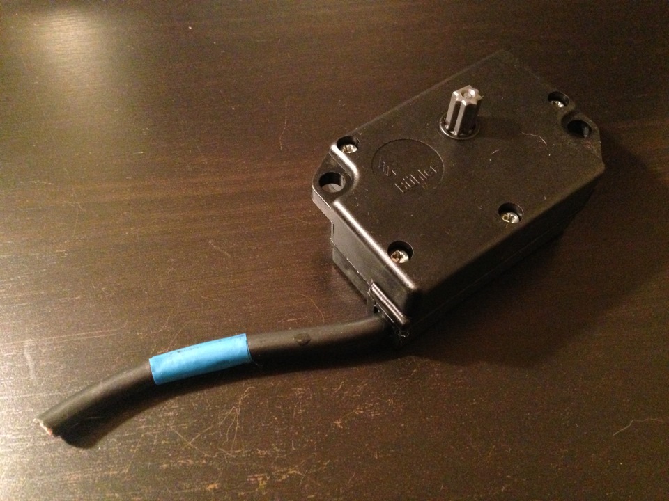

Ну а дальше надо открутить эти моторчики, стараясь не потерять шурупы, безжалостно откусить их кусачками и отнести в логово, где живет Паяльник.
Вот, как выглядит снятый сервопривод.

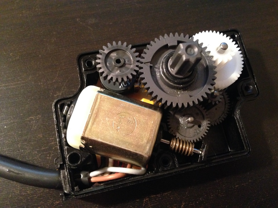

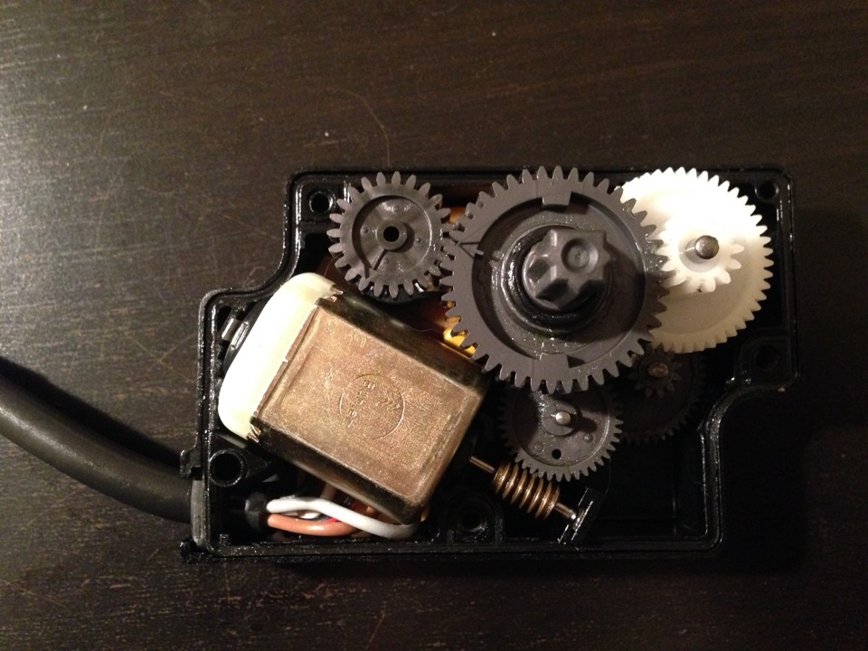

Откручиваем четыре винта, и видим его внутренности. Обратите внимание, что стрелка на большой и маленькой шестеренке совпадают.

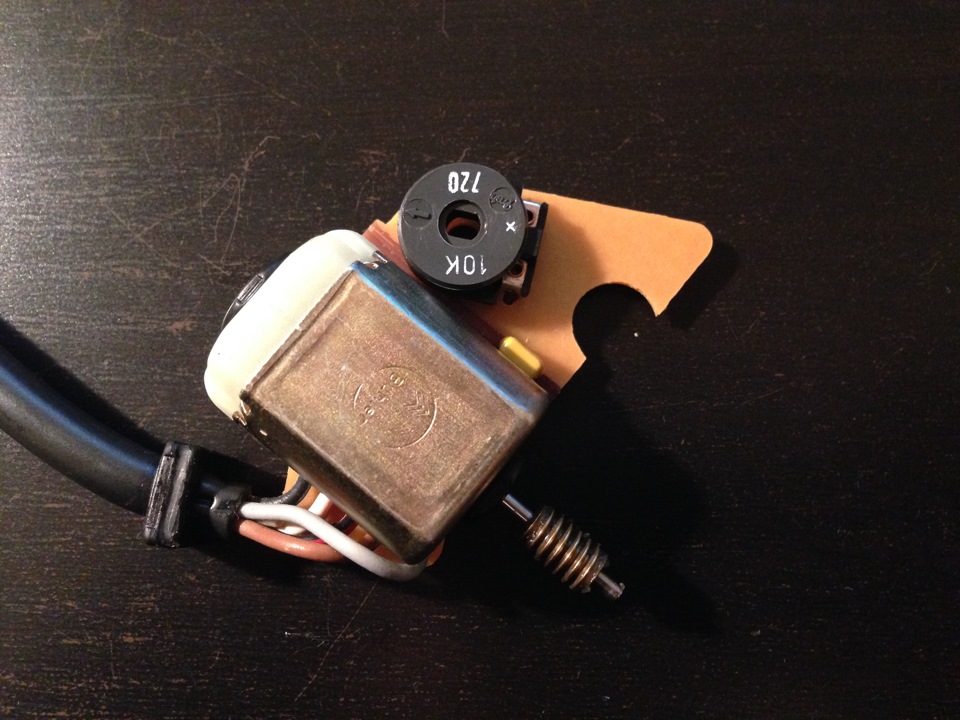

Внимаем шестеренки и добираемся до потенциометра. Это та деталь, которая и выходит из строя.

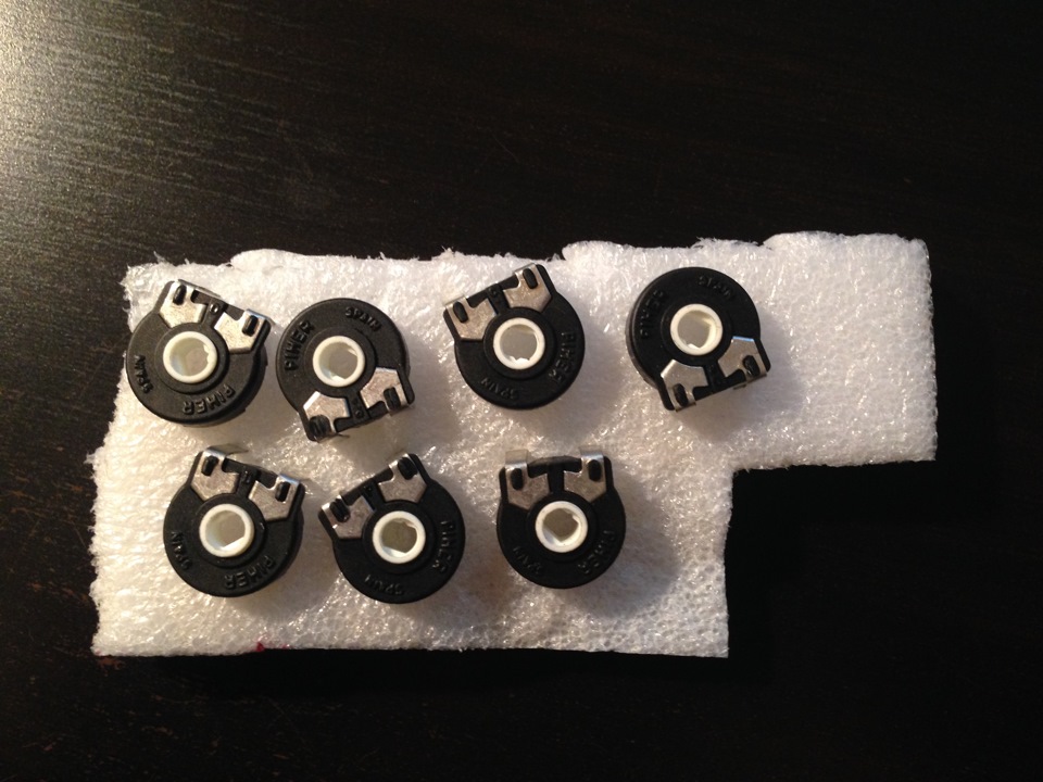

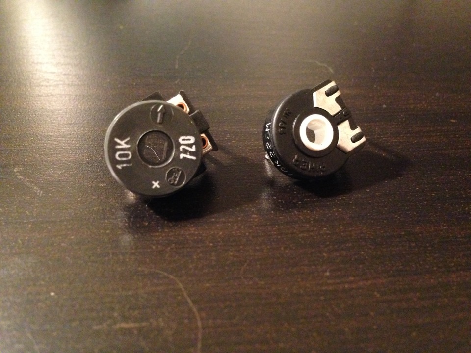

Для замены вам потребуются потенциометры Piher PT-15GV на 10КОм. Желательно заказывать версию Heavy Duty.
Мне удалось заказать на AliExpress PT15-NV (www.aliexpress.com/snapshot/268383840.html), он отличается только тем, что колодка повернута на 90 градусов. Соответственно те стрелки, что совпадают на шестеренках на фотографии выше, должны образовывать угол 90 градусов.
Выпаиваем старый и ставим на его место новый потенциометр. Проблема старого — он начинает выдавать неверные показания. Например, может в каком-то положении не увеличивать сопротивление, а, наоборот, уменьшать его. Компьютер это определяет, выдает ошибку и отключает сервопривод.
Собираем сервопривод обратно. Обратите внимание на положение стрелок.

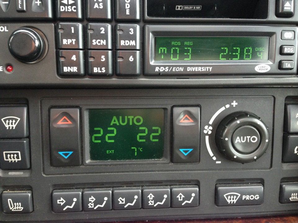

Собираем все в обратном порядке, и вуаля: ошибка пропала, климат-контроль снова работает.
Здесь надо предостеречь тех, кто, как и я, будет проверять работоспособность системы, не до конца все собрав. Проверяйте, работают ли сервоприводы, только когда они надеты на печку. Иначе компьютер сходит с ума. Плюс ему нужно некоторое время на самокалибровку, книжка может снова загореться и погаснуть после перезапуска.
