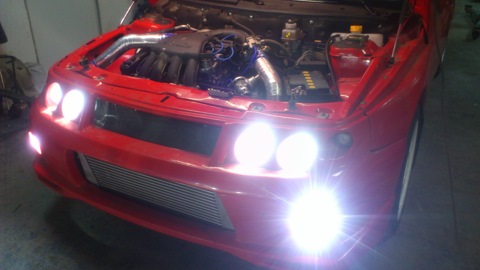

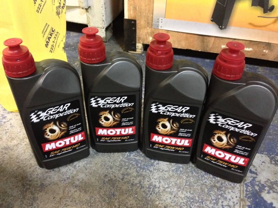

После развала 5 и 6 передачи, было решено на зиму собрать :
-Стандартный ряд
-Пару 4.5
-Поменять винтовую блокировку на дисковую
-Установить пластину усиления кпп под крышку 5 передачи, пластина толстая 5мм надежно фиксирует подшипники валов и поэтому валы не расходятся
-Залить масло Motul 75w140
