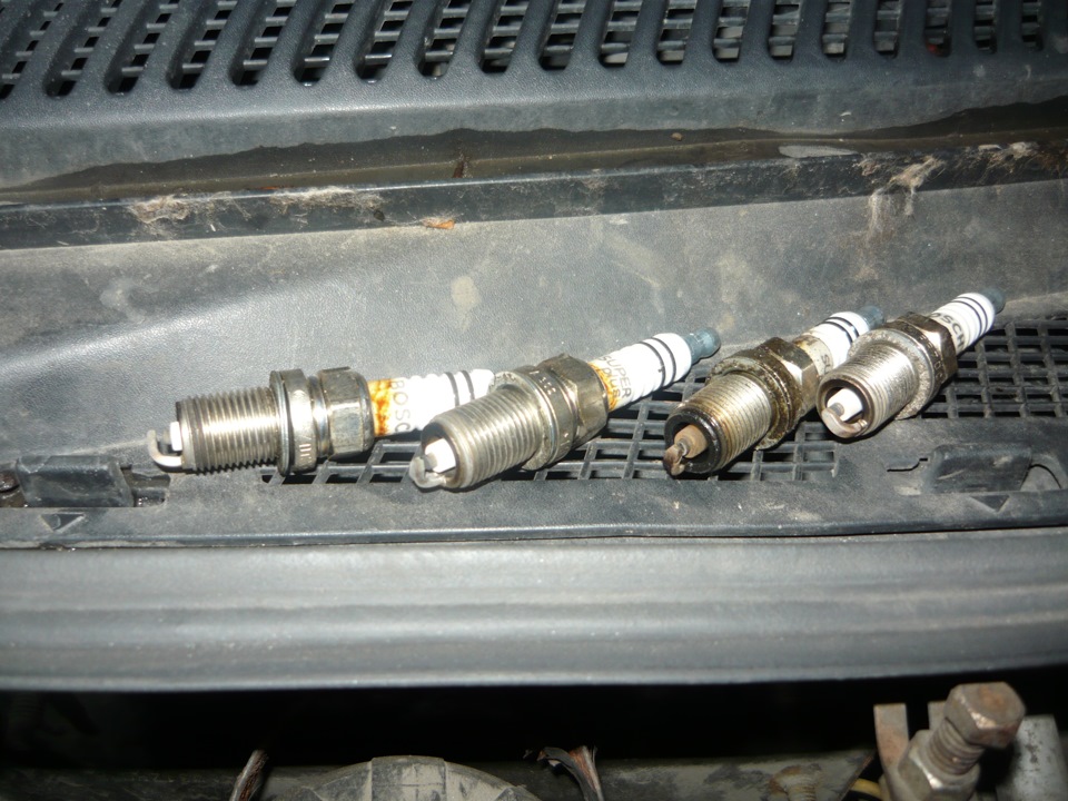

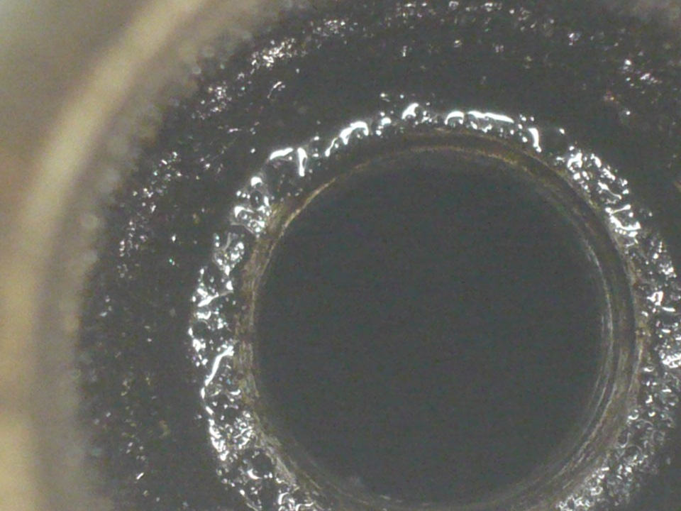

Выкрутил свечи, свеча с 3-го цилиндра в плохом состоянии пробег ее 1000км, горшок у меня этот болеет ((
ее гнездо ((

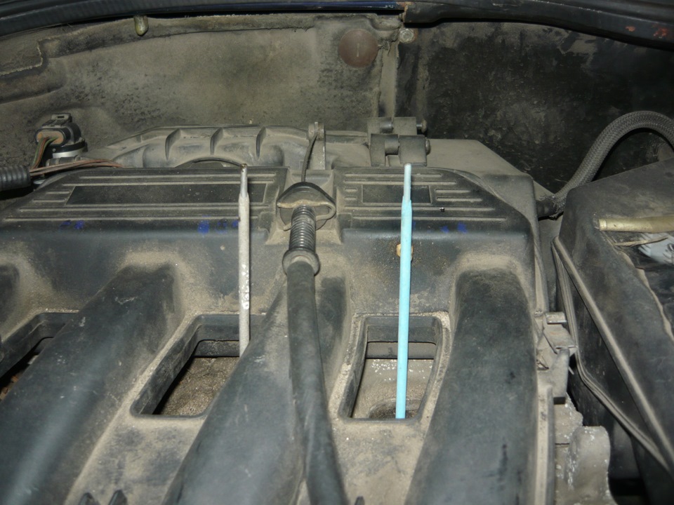

Включил 4-ю передачу, под дамкратил, , вставил электроды и вращая колесо выставил уровень поршней.
Далее все по инструкции !
разницу особую не ощутил .

да знаю ! как узнать, голова это или поршневая ?
Только мастер диагност скажет. А в идеале лучшу снять голову и свозить на показ. А в супер идеале целиком тачку, где по месту отчленят голову и замерят износ горшков и посмотрят голову. Проверят в сборе и по отдельности. Хочу на своей такое сделать. Уже три сотни перевалило.
Колпачки клапанов поменять можно не снимая головы, непросто, но можно, а потом уже смотреть за расходом.
да хотелось бы еще и направляющие посмотреть !
Да поменяй колпачки сначала, а потом уже смотри)
предлагаешь колпачки махнуть без демонтажа головы ?
Ага, есть много разных вариантов удержать клапан от падения на поршень, чтобы махнуть колпачки и не менять дорогую прокладку головы, и не снимать ремни.
например ?
Я не моторист, тебе гугл лучше расскажет) Суть в том, что поршень поднимают в вмт и подкладывают под клапан что-то типа веревки.
попробую ! спасибо
