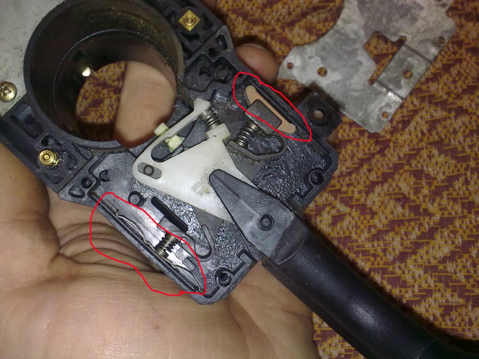

Вдруг откуда ни возьмись… перестал гореть ближний свет.
Если коротко — смотрим лампы, предохранители 10-11. Не помогло — идём дальше
Проверяем подрулевое (замкнуть контакт 56 с 56а и 56б в колодке "стрекозы"). Если загорелось разбираем и чистим подрулевое. У кого стоят заклёпки высверливаем (заменить не винты или болтики), полный разбор ненужен — снимаем крышку ближнюю к ручке переключения света, аккуратно вынимаем содержимое и чистим контакты.
У меня подрулевое оказалось разборным, пружинки не вылетали и ничего не сплавилось…

Проблему с плавящимися контактами подрулевого решил раз и навсегда!Поставил на ближний и дальний разгрузочное реле по 40А.(Завод их почему то не ставил).
