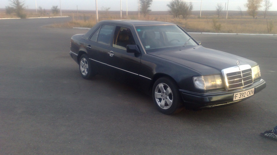

Купил сигнализацию Tomaghawk 9010 ещё в прошлом году поставил на свой мерс (карбюратор от восьмерки) с подзаводом работала через раз на была проблема — генератор давал перезаряд. Вообщем блок сгорел через полгода такого использования купил второй, второго хватило на 3 месяца. Ездил полгода с неисправной сигнализацией. На днях купил третий блок сигналки поставил, но вот незадача подзавод не работает, т.к. механика, а ей как известно нужен сигнал работающего двигателя, а где ж его взять на карбюраторном мерсе и с восьмерочным карбюратором, но есть люди которые знают и могут эту проблему исправить. Так что подзавод работает теперь, но проблема с подсосом пока есть)))) ВОТ!

как на карбе машина идет, какой расход?
Иднт нормально расход в среднем 12 13л взависимости от жиклеров может меньше может больше расходовать
сам переделал или стоял уже?
Да нет брал уже переделанный там по идее только коллектор найти проблема если не подходит а так ничего сложного да и тем в сети много
funt1983
посмотреть бы на это все! как да что там намудрили, а то уже посещали такие идеи
нет восьмерочный переделанный
))) Родной то без подсоса?!)))))
у тебя родной карб
у меня тоже карб. только родной. стоит сигналка стралайн а 91 с автозаводом все ништяк, при установки тоже были какие то проблемы с инфой с движка, поменял тут же провод какой то и все .
подробнисти давай… как где и куда?
Ну подробностей большинства не знаю ставил установщик сигналок, знаю только что ставилась штатно, единственное сигнал взяли с какого то провода идущего на комбинацию и подсоединили через стабилитрон, вот)))
