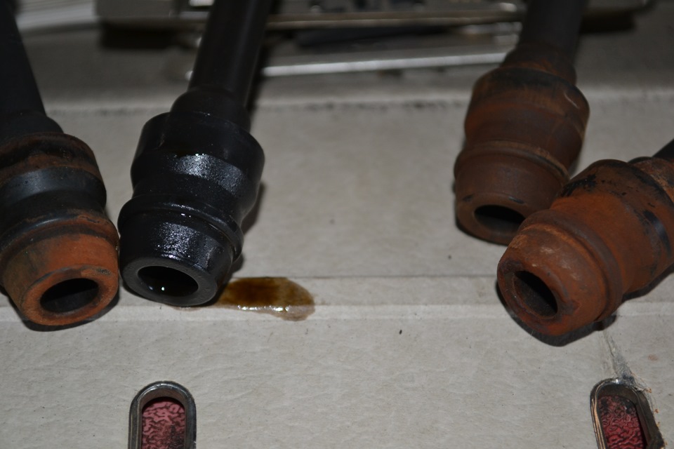

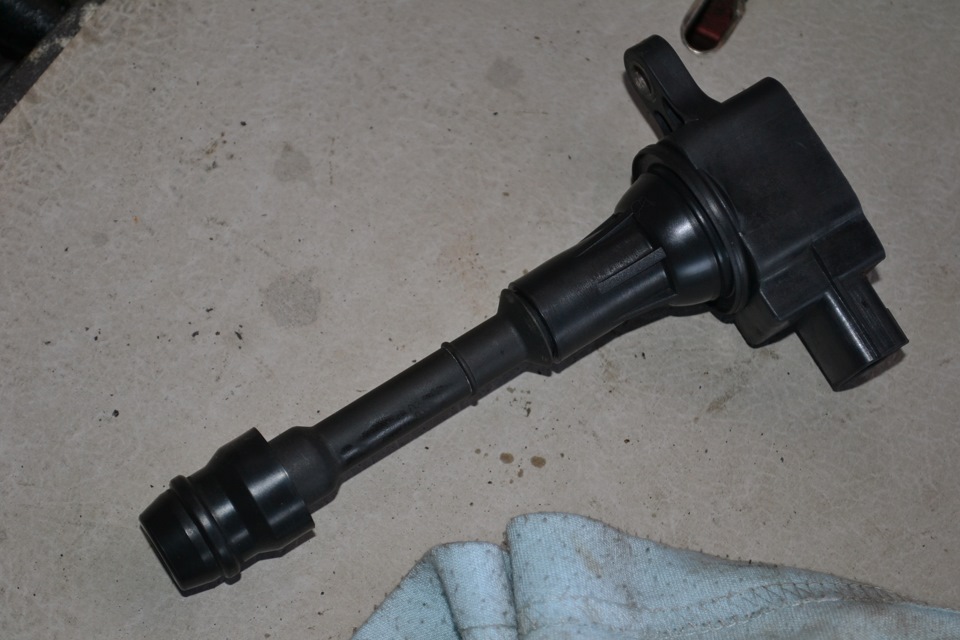

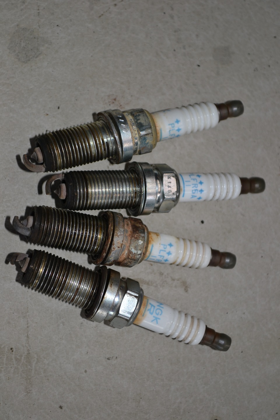

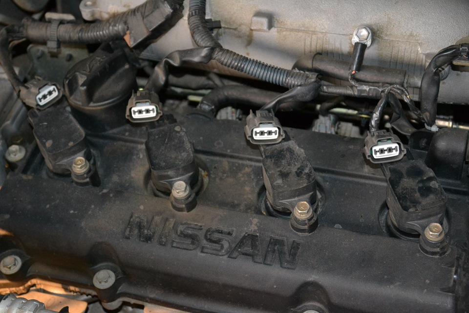

Сегодня решил проверить в каком состоянии находятся свечи зажигания. Претензий к работе двигателя я ни каких не имею. Но, всё же решил залезть под капот. Первым делом снял катушки зажигания. Одна катушка была сыровата и имелась масленая пленка на ней. Раньше пропускал сальник масло во втором свечном колодце. Сейчас всё сухо в нем, видимо плохо прочистил катушку. Свечи с виду были в ужасном состоянии NGK (PLFR5A). Проверил и на специальном стенде (сфоткать процесс забыл). Стенд выглядит так:
Принцип проверки прост. Закручиваем в стенд нашу свечку. Рычагом создаем давление в районе 13-15 очков. Дальше подаем питание на свечу и смотрим в специальное окошечко, как работает искра. Вот и УСЁ. Свечи спокойно работали давлении в 15ть очков.
Есть еще пескоструй, но чистить им свечи не рискнул т.к. хорошего от этого мало.
Катушки зажигания я все разобрал и почистил очистителем карбюратора HI-GEAR. Так сказать привел их в рабочий вид.

Я катухи так же почистил — только силиконом еще намазал — чтобы влага не беспокоила проводящие пружины)))

Грязь, масло и нагар…несвойственно для "Претензий к работе двигателя я ни каких не имею".

почисти мне то же катухи, хотя на вид они такие же как и на последнем фото

новые ни какие не взял, эти почистил и проверил. Обратно закрутил, выше писал. Если брать то возьму эти же. У нас н аХитрюгу идёт три типа свечей. Эти свечи средние, больше и не надо NGK PLFR5A 450р 1шт. т.к. платиновые
Давно видимо туда не заглядывали:)Что катушки аж поржавевшего цвета стали.А где же фото новых свечек?или вы старые назад вкрутили?))
Старые проверил, выше написано. Обратно поставил, всё ГУД))
Предыдущий хозяин любил помыть двигатель))
Так то видимо да:)Но обычно свечки меняют, когда юбка вокруг электрода проявляется.Ну тут хозяин-барин, не поспоришь:)
насчет юбки это спорный вопрос. То что на юбке свечи есть коричневое кольцо не говорит о том что свечи пора менять. Бывает на юбке появляются еще полоски типа пробивают, но это на каждой второй свечке. Ну спорить не будем)))
Кстати да:)Просто бывает когда из за масла кольца появляются.Погуглил не поленился NGK официально признают что это норма. b.a.d-cd.net/b13b3au-960.jpg

Да, просто Hi-Gear почистил и все хотел еще пескоструем, но это вредно для свечей, это можно делоть когда их в морозы залило.

свечи меняют, когда их пробивать начнет. Рыжая юбка на изоляторе — это след от коронного зажигания. Оно есть и на новых свечах, в процессе эксплуатации на этом участке оседают молекулы масла. Как-то так…

ого! как все грязненько было)
есть такое)) видемо предыдущий хозяин любил помыть двигатель))
