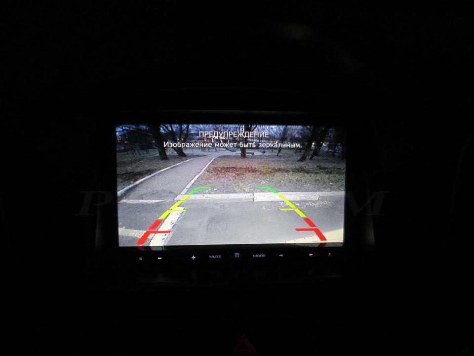

Краткий отчетик с фото о замене камеры заднего вида.
До этого была установлена камера в плафоне фонаря подсветки номерного знака, но как всегда руки чешутся чего-то изменить.
была заказана планка с местом под штатную камеру, но пресноводное держит склизкую лапку на моем горле, поэтому даже мысли о штатной камере не возникло(да и не очень -то и хотелось, учитывая ее стоимость), зато в загашниках оказалось несколько вариантов камер, на одной из них (CCD) и остановился, заодно поставил и омыватель камеры.
остальное на фото:
добавил видео работы омывателя:

Подскажи пжл чтобы снять камеру, что откручивать после снятия обшивки задней двери ?
планку открутил, там чертова дюжина (13) гаечек на 8 + 4 клипсы.
дальше еще 6 саморезов и две защелки и все планка с камерой у Вас в руках.

А как ты воткнул омыватель? Ты эту панель с подсветкой и камерой снимал?
Да, конечно снимал.
www.drive2.ru/l/2280716/
Спасибо большое!)))) Буду заниматься омывателем камеры! Благодарю!
Пожалуйста!
Еще вопрос, сколько метров брал шланг?
в авто49 моток шланга метра 3.

Молодец, очень грамотная реализация идеи! В принципе, все понятно, за исключением как ты врезал форсунку омывателя в пластмассовый блок рядом с камерой. Этот блок нужно снимать? Как он снимается, снаружи или изнутри, откручивая порядка 10-12 гаечек и снимая снаружи полностью пластиковую накладку с пластмассовым блоком камеры и подсветки номера? Или как-то иначе?

на фото не совсем видно — ты поставил однодырочную писалку?
Добавил фото форсунки.
А что за клапан такой?
Можно поподробней?
отвечу я
это клапан который ставится на ВАЗ 2108-09 для коммутации воды на заднее стекло
продаётся обычно в автозапчастях ВАЗ
Ну это у вас продается :)
У нас Вазов не так много осталось, не говоря уже и про магазины.
Поэтому и спрашивал поточнее что за оно
Ну возможно (я надеюсь, но пока не изучал вопрос) на автомобилях сеаейства vag такие клапаны применялись ещё. Это обычный электромагнитный клапан, который перекрывпет ток воды через себя
тупо клапан без насоса?
Да! Суть его работы в этой схеме такова: подключаем его к цепи фонарей заднего хода, таким образом если задняя передача не включена, вода на камеру не льётся, если включить заднюю, то клапан открывается и вода начинает литься и на заднее стекло и на камеру
то есть получается, когда задняя включена, все время вода будет литься что ли?)) так в нее вобще не видно будет ничего))
Да неет))) омыв камеры подключается через тройник от трубки омыва заднего стекла и клапаном прикрывается этот отвод на камеру, соответственно когда ты льёшь воду на заднее стекло с включенной задней передачей — клапан открыт и вода идёт на стекло и на камеру одновременно, а когда задняя выключена, то клапан закрыт и можно помыть только заднее стекло.
