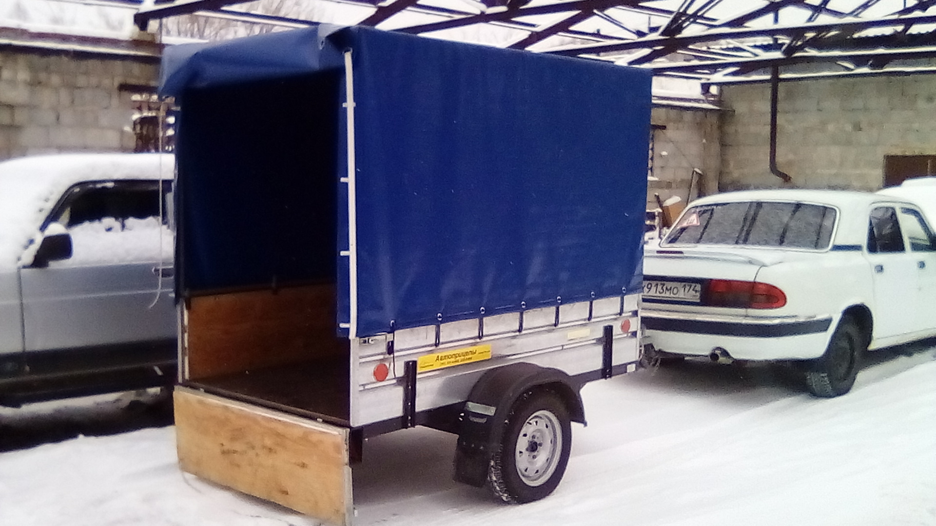

вот подумываю о переделке своего мзса в кемпер!
есть два главных критерия
1. бюджетность 30 т.р. максимум
2. совместить две вещи
перевозка груза и приустоновки допов путешествовать
ЗАДАЧИ
из тентованного прицепа сделать фургон (тент 1.1м а хочу 1.5)
врезать одну дверь с боку
установить люк для вентиляции на крышу
одно окно
сделать задний борт открывающемся в верх
хозблок-съемный (плитка газовая, баллон, раковина, биотуалет, два бака по 20л под воду и полки)
рундук с переди на дышло под вещи
рейлинги на крышу
маркизу
прицеп МЗСА 817701.001-05
Грузоподъемность, кг530
Габаритные размеры 3775x1720x873
Внутренние размеры кузова 2453x1231x290
Дорожный просвет, мм 172
Комментарии 33

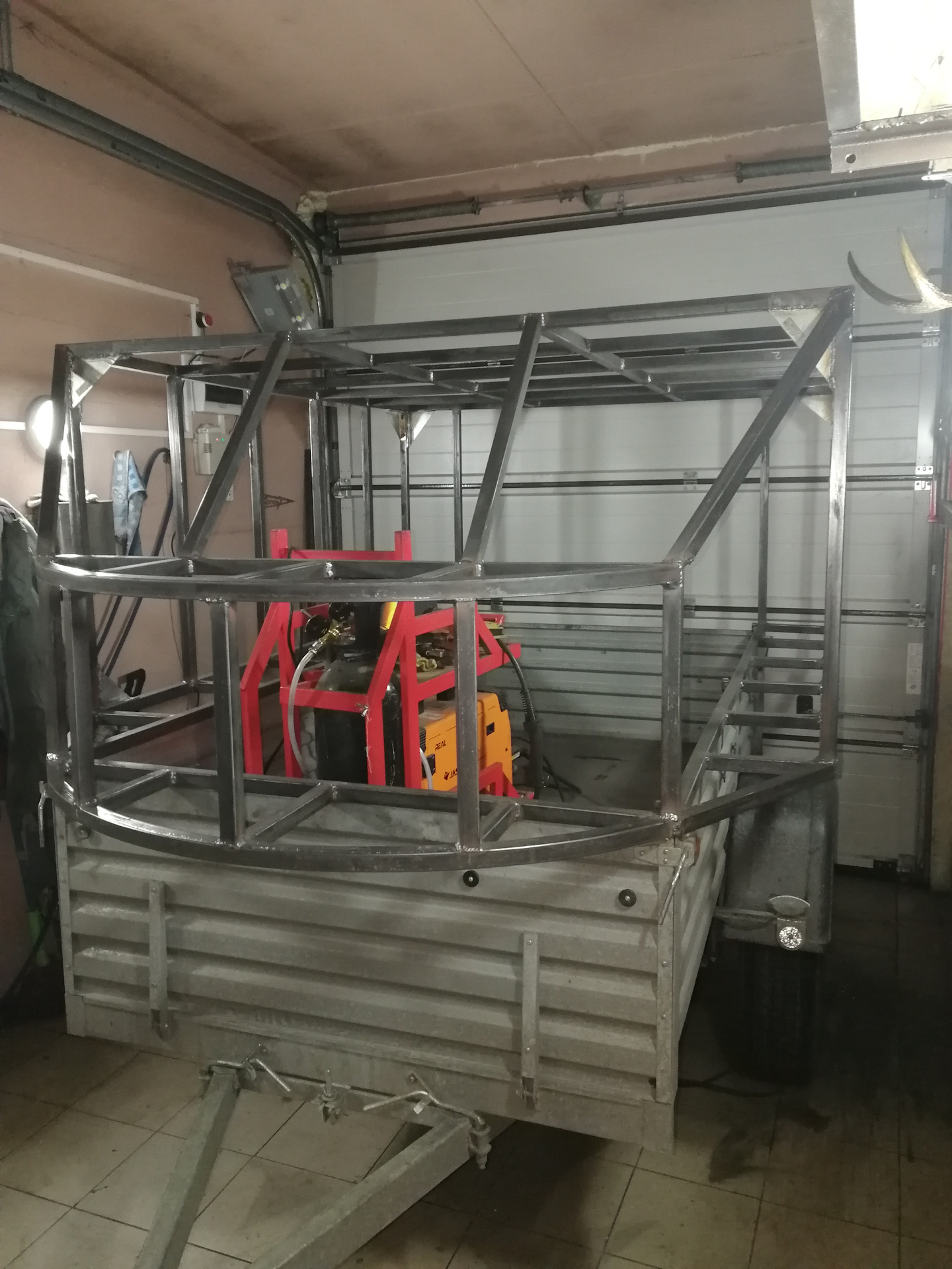

Я не стал долго думать, нарисовал каркас, купил профильную трубу, нарезал, сварил. Сшили мне под этот каркас тент. Прикупил фанеру, метизы, петли . жду потепления, чтобы продолжить работу. Скоро весна)))), рыбалка, природа…

Тоже делаю из МЗСА 1,5*3,5 такой миникемпер. Все выпилено осталось собрать, но руки не доходят. Скажу, что в 30-ку не уложитесь. Без внутренней отделки на материалы уже истратил полтос.
