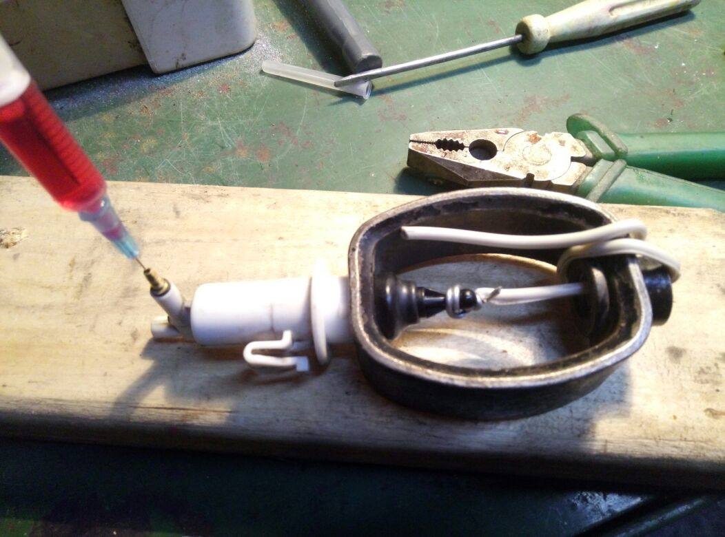

После покупки машины заметил, что гидрокорректор фар вообще не реагирует. Сегодня я решил устранить данную проблему. Снял 2 толкателя, смазал их WD, покрутил плоскогубцами. Затем начал крутить регулятором и один толкатель заработал! Хотя рабочий ход был не на максимуме. Второй же толкатель сидел мертво на своем месте (когда крутил его плоскогубцами, чувствовалось, что жидкости в нем нет!). Отсоединил трубки от двух толкателей (жидкости было мало! и на вкус была похожа на тосол) после чего закачал в эти цилиндрики тосол, подсоединил их обратно и ВУАЛЯ! Все заработало! Рабочий ход был максимальным, фары поднимались на одном уровне. Один и единственный плюс гидрокорректора это то, что они быстро поднимаются и опускаются!

Пару шприцов на один толкатель
Щас попробовал потуже натянул шприц, давлю в цилиндр, он выходит, но отпускаю шприц а тосол обратно, у тебя что обратно не давило тосол?
Нужно зажать корпус толкателя в тесках, сам толкатель выдвинуть плоскогубцами и шприцом залить тосол, далее подключаем толкатель с трубкой. Делаем несколько раз
Да это ясно, просто в чем дело, попытаюсь объяснить, короче шток если ведергивать плоскугубцами то он выходит до конца, но стоит его отпустить он обратно уходит, как будто пружина тянет)) и поэтому налив тосол в поршень он выходит полностью, но стоит выдернуть шприц всё выливается обратно т.к. цилиндр идёт в исходное положение
Смотри, ты закачал тосол шприцом в цилиндр, при этом толкатель выдвинулся! Берешь и держишь плоскогубцами его, чтобы тосол не вылился обратно. Затем подсоединяешь к цилиндру трубку и отпускаешь плоскогубцы. Типа прокачиваешь
Понял))) Спасибо! Я впринципе так и думал но проделать это конечно сложно на авто, держать цилиндр выдвинутым и одевать трубку))

Лучше всего делать эту процедуру вдвоем (один держит другой закачивает тосол). А именно: нужно снять сам толкатель, затем один человек оттягивает толкатель (типа поршенек или эта штучка, которая двигается) другой же человек закачивает жидкость в цилиндрик. После чего нужно подсоединить толкатель к трубке и только после этого толкатель отпустить (штучка, которая двигается), с помощью его он протолкнет в систему жидкость. ДЛЯ ЛУЧШЕГО ЭФФЕКТА НУЖНО ПРОДЕЛАТЬ ТАКУЮ ПРОЦЕДУРУ ПАРУ РАЗ. И не надо покупать новый корректор и мучиться с установкой. До сих пор езжу и все хорошо, фары поднимаются))
Сегодня обратил внимание что левый корректор навернулся, прокачал, закачал 2.5 кубовый шприц, и левая фара в самом нижнем положении задрата очень сильно тобишь ниже не опускается, карректор заработа, но ниже фара не опускается ток выше, снял опять закачал 1 куб тосола и вроде норм. теперь в самом нижнем положении норм.

Да. Закачивал прямо в толкатели, а затем уже соединял трубки
Подскажи я правильно понял: сама жидкость находится непосредственно в толкателях, которые можно не снимая с машины дозаправить тосолом?
Жидкость внутри толкателей находится. Чтобы дозаправить их необходимо снимать
Тогда такой вопрос, коль ты уже разобрался с этим вопросом, а мне еще предстоит, что находится в трубках?! т.е. что толкает непосредственно сами толкатели…
жидкость толкает поршеньки в цилиндрах, как в торм. системе
