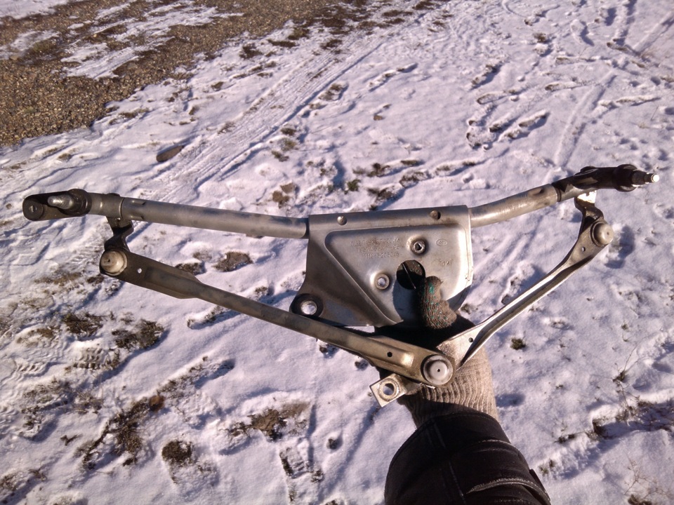

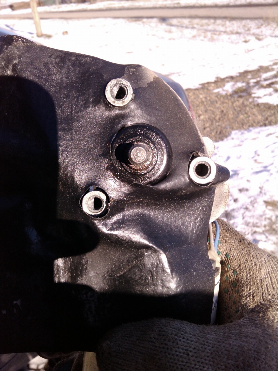

Моя калина заболела довольно распространенным заболеванием среди аналогичных авто — дворники начали очень медленно ездить по стеклу и при этом сильно скрипеть. А потом они вообще застыли посреди стекла. Сначала я погрешил на резинки и купил новые силиконовые, поменял, но проблема не исчезла. Тогда я подумал — наверное механизмы и электромоторчик нуждаются в хорошей смазке. В общем в один прекрасный солнечный день возле гаража на свежем воздухе среди снега решился-таки разобрать механизмы стеклоочистителей и смазать их. Снял сами дворники, трепецию, моторчик, предварительно пометив положение поводка трепеции. Купил банку литола, который выглядит как сами видите что. Смазал трапецию и моторчик изнутри довольно жирным слоем, собрал все обратно, завел машину, включил дворники и О, ЧУДО, они работают, не скрипят и носятся по стеклу как бешеные. У меня отлегло на душе и я пошел спокойно попить чаю. Буквально через 3 часа собрался съездить в магаз, завожу машину и бортовой комп выдает сирену и женский голос орет: "Внимание, авария в бортовой сети!" Врубаю дворники, а они снова ползут по стеклу с сильным скрипом и примерно через полминуты снова застыли по середине стекла! В общем был злой как пес! Мало что разбирал все зря, так еще и теперь при каждом заводе двигателя бортовик орет и ругается на аварию в бортовой сети, но чек не горит и ошибок никаких нет! Товарищи, подскажите плиз как вылечить сию заразу?

да трапецию надо разбирать до конца те части где дворники надеваются их особенно надо чистить вот эти два узла обязательно

Разбери и смажь вал мотора, была такая беда, он там во втулке ходит, от времени смазка высыхает и он там ржавеет.
смазал, но не удалял ржавчину. может из-за этого.
У меня тоже медленно работали всё снял промазал шрусом и поставил всё заработало, но моторчик стал громче работать. На последнем рисунке белый пластмассовый пыльник в него вставляется шарнир, он вытаскивается и во внутрь пластмассового пыльника забивается смазка и так во все пыльники. У меня я заметил при работающих дворниках, если чуть нажать на переключатель дворников начинают быстрее шевелиться, а иногда всё нормально возможно контакты в самом переключателе. Пока работает.
