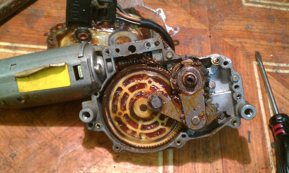

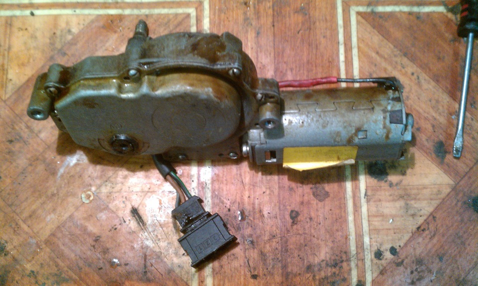

Задача № 2
Второе, что было запланировано на вечер это ремонт омывателя заднего стекла. У Гольфа закисла трубочка и обломалась форсунка. Была прикуплена трубочка и форсунка (оригинальный комплект 1H6 955 985 не покупал, а был куплен заменитель по Jp Group 1198700400).
Так как на носу уже зима и я снял карту крышки багажника для снятия замка багажника решил за одно подчинить омыватель и смазать сам механизм дворника.
Снимаю механизм дворника.
Так как я уже до этого разбирал и смазывал задний дворник, я высверлил заклёпки, нарезал резьбу и стянул болтиками заднюю крышку. Поэтому в этот раз разбирать дворник одно удовольствие.
Трубка омывателя закисла очень конкретно и вылазить по доброму ни как не хотела.
Изымалась сначала экстрактором
потом развёрткой в сверлилке
Далее вычищаем отверстие для трубки до идеала, смазываю силиконом и собираю обратно. Трубка не должна вращаться с дворником, а должна стоять на месте.
Устанавливаю всё на место и радуюсь рабочему омывателю.
