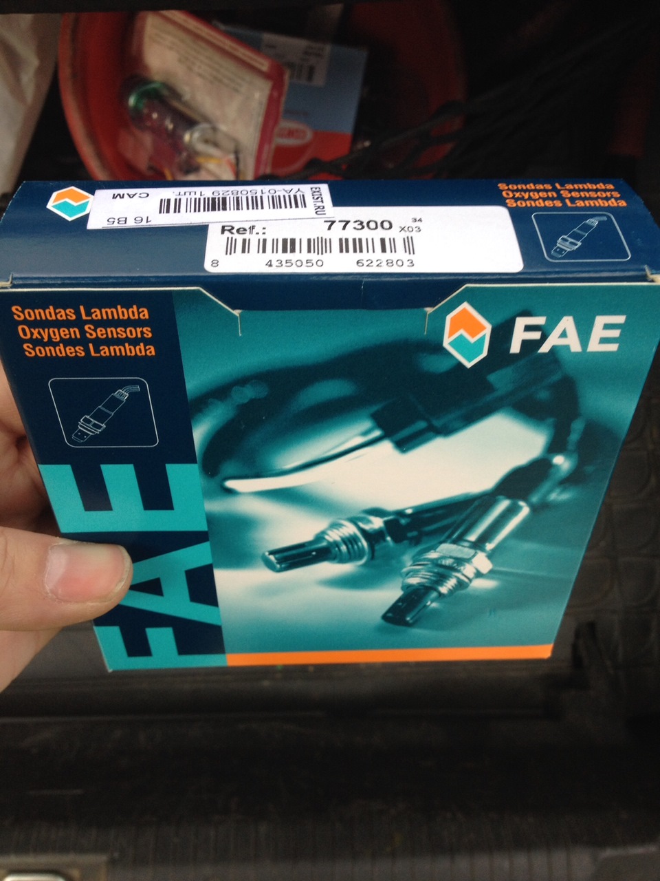

Ситуация развивалась так — первый раз лямбда "сдохла" в сентябре, произошло это после заправки на лукойле, лямбду сняли, помыли и она снова нормально заработала. Ездил без проблем, потом опять заправился на Лукойле и на следующий день лямбда кончилась. Тестировал опкомом — сигнала с лямбды нет — 0в.
Ну как бы в прямую обвинять Лукойл не могу, скорее всего совпадение, просто на лукойле я заправляюсь крайне редко, но и в прошлый раз так же совпало, после заправки на Лукойле датчик отказал. На эту заправку я съездил, попросил сертификаты, мне всё показали, сертификаты там, документы, что топливо нормам евро-5 соответствует.
В общем мыть второй раз лямбду не стал, полез в экзист и оп-па, есть лямбда FAE каталожный номер 77300, идет как универсальный аналог другого датчика FAE, который конкретно на этот мотор, но все равно подходит (смотрел даже фирменный каталог FAE) и цена всего 2900рублей! Это примерно на 1000 дешевле чем стоявший у меня Vernet и даже дешевле чем Dello. В общем его и заказал.
Ну, а дальше все просто, получил, старую открутил, новую прикрутил, завел — чек тут же погас. Подключил опком — данные с датчика идут, смесь регулируется, ошибки сбросил и больше не появляются.
Будете менять — не забудьте ключ на 22, у меня самый большой на 19 был, пришлось у узбеков, клавших рядом асфальт одолжить ключ.
Кстати! Когда подключал, подумал, что не должен провод просто так в воздухе висеть и точно, нашел место крепления разъема на коробке передач, там типа салазок — надвигаешь и он фиксируется. До этого всё это хозяйство болталось просто так и ни в одном сервисе не удосужились разъем на своё место поставить.

Подскажите пожалуйста такой датчик 77300 подойдёт на двс z22xe?
По каталогам только на X20XEV подходит.
Для y22xe и z22xe должен подойти датчик FAE 77303.
Подскажи он тогда и на x18xe должен подходить (77300)?
По каталогу он только на X20XEV идет исключительно. На X18XE пойдет например FAE 77184 (оригинальный номер 08 55 330). А еще там по шасси ограничения, эти моторы на омеги не ставились, я по астре смотрел.

Снял пролил карбклиенром, но это пустая затея, если и помогает, то на неделю, потом все равно пришлось новый датчик покупать.

Собирался брать хеллу лямбду. Скаканул доллар подорожала! Была 3700 щас 4400. Задушило, срочно надо было ехать далеко… =( взял FAE 77300/ Пробег 400 км. ценник 3200 руб. Думай не думай, а хрен ее знает. Запчасти такое дело. сколько ходят, тем более лямбда, неизвестно. =(
