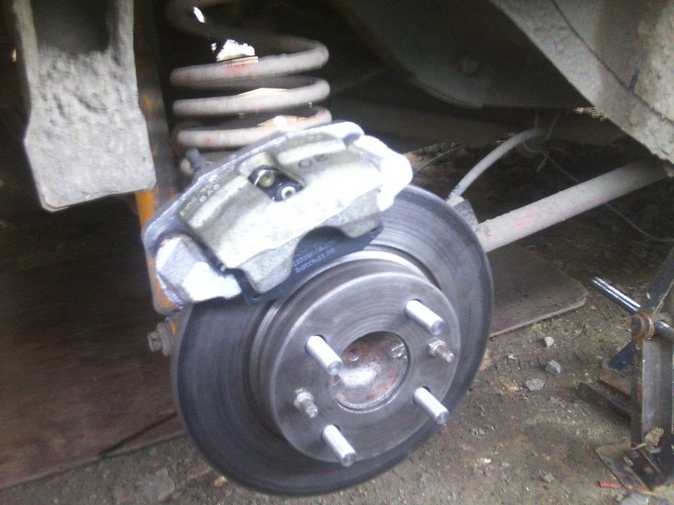

Наконец-то я поставил ЗАДНИЕ ДИСКОВЫЕ ТОРМОЗА!
Ну и собрал всё ЭТО:
Заодно вынул лишние проставки под пружинами(так что стал пониже):

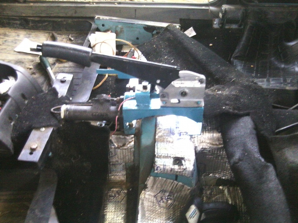

Ну и собственно гидроручник:
пока всё находится в стадии тестирования, обкатки, притирки, прокачки и т.д. и т.п.
но результат уже заметен(в лучшую сторону)
Как всё протестируется и притрётся отпишусь подробней.
З.Ы. как обычно на ваш суровый, но справедливый СУД!

Классно тоже хочу дисковые назад поставить, от чего поставили суппорта с дисками?
восьмёрошные

Санёк, ну ка скажи ка, а если с другой семерке снять диски тормозные, подойдут?!
А ты возьми восьмой тормозной диск и седьмой, и сам всё увидишь.
Кароче НЕТ.
))понял!

а как теперь ручник работает? куда тросики крепятся?
ручник гидравлический в систему запитан.
а тросиков просто НЕТ!
в какую систему? расскажи я не понимаю(
он работает как главный цилиндр у основного тормоза! педаль нажал он сработал! соответственно ручник поднял сработал цилиндр, повысилось давление и начали тормозить задние колеса. но есть отличие тормаза с педалью — у ручника есть фиксация!

Кстати. его можно и к барабанам приманстырить!

Но самое главное и геморное это КРОНШТЕЙНЫ ДЛЯ УСТАНОВКИ СУПОРТОВ (нужны токарь, фрезеровщик и металл подходящий)
у тебя есть токарь знакомый?
Я отцу заказывал, но он сказал, что больше такого гемороя делать не будет, даже за деньги и металл ему пришлось специально заказывать( у них на заводе такого нет)
Поэтому к сожеленью не могу помочь.
Но попробую спросить авось согласится
Будет проще если найдёте металл "сталь 40Х" толщина 70мм

Пока столкнулся с одной ПРОБЛЕМОЙ — нормально тормозит только со ВТОРОГО качка. перепробовал кучу вариантов но всё пока безуспешно, хотя поначалу вообще с третьего только тормозили, может колодки к дискам притераются.
