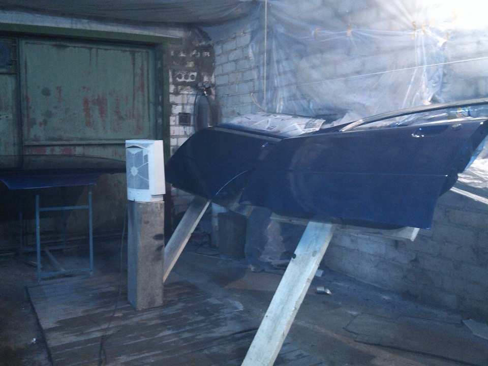

колупаясь после работы по пару часов, дождался когда погода испортится, никуда не денешся пришлось красить.нормального помещения чтоб покрасить ненашлось, решил уже как получится в гараже.решино было красить кузов отдельно от дверей так как надо было прокрасить проемы и двери снутри. Первый день облил кузов, вроде ничего краска и лак легли неплохо подтеков нет, только как неподшивал а мусора немного налетело, также выявились небольшие следы вроде конденсата.Через день когда машина подсохла выгнал на улицу и принялся за двери с капотом, всебыничего но толи погода была холодной, заплевал мой компрессор водой непомог даж влагоотделитель и постоянная смена шлангов, короче двери испорчены мелкими кратерами, одна надежда что лака нежелел и возможно должно сполироватся

Забей и оставь до весны! Нет времени всё сделать красиво, но всегда найдётся время что бы всё переделать! С другой стороны, нет более постоянного чем временное! У меня пошли подтёки местами, забил болт, до сих пор не убрал)))))
