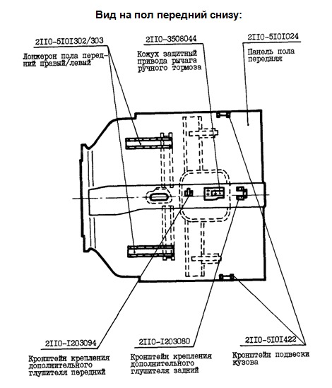

Всем привет) Размещаю техническую информацию, которой пользовались в процессе кузовных работ. Может кому то будет полезной)
Издательство: Волжское объединение по производству легковых автомобилей (АвтоВАЗ)
ИТЦ "АвтоВАЗтехобслуживание"
Название: Автомобиль ВАЗ-2110 и его модификации.
Технология технического обслуживания и ремонта.(Том 6)
Всего их шесть:
Том 1 — "Автомобили ВАЗ: технология технического обслуживания и ремонта";
Том 2 — "Автомобили ВАЗ: технология ремонта кузовов и кузовных деталей";
Том 3 — "Автомобили ВАЗ-2108, 2109 и их модификации: технология технического обслуживания и ремонта";
Том 4 — "Автомобиль ВАЗ-1111: технология технического обслуживания и ремонта";
Том 5 — "Автомобили ВАЗ-2121, 21213: технология технического обслуживания и ремонта";
Том 6 — "Автомобиль ВАЗ-2110 и его модификации: технология технического обслуживания и ремонта".
То что пригодилось мне в ремонте:
Б — боковина кузова правая/левая; Бр — брызговик переднего крыла правый/левый; Уп — усилитель передней стойки боковины правый/левый в сборе; Р — рама ветрового окна; С — стойка ветрового окна внутренняя правая/левая; Ув — усилитель ветровой стойки правый/левый; Пк — панель крыши; Нбв — накладка боковины верхняя правая/левая; У — усилитель крыши в сборе; Пун — панель задка угловая наружная правая/левая; Сп — соединитель порога пола правый/левый; Л — лонжерон передний в сборе правый/левый; Пп — панель пола передняя; Нбн — накладка боковины нижняя средняя правая/левая, Кз — крыло заднее правое/левое; Пс — панель пола средняя; Лс — лонжерон пола средний правый/левый.
Б — боковина кузова правая/левая; Уп — усилитель передней стойки боковины правый/левый в сборе; Ув — усилитель ветровой стойки правый/левый; Уб — усилитель боковины под крепление багажника в сборе; Нбн — накладка боковины нижняя средняя правая/левая в сборе.
Пс — панель пола средняя; А — арка заднего колеса правая/левая; Лс — лонжерон пола средний правый/левый: Пср — поперечина пола средняя; Лз — лонжерон пола задний правый/левый; Н — надставка заднего пола правая/левая; Пп — панель пола передняя; Ппс — поперечина передняя среднего пола; Сп — соединитель порога пола правый/левый; Б — боковина кузова правая/левая.
Пп — панель пола передняя; Слп — соединитель переднего лонжерона с полом правый/левый; Слщ — .соединитель лонжерона с щитком передка правый/левый; Лп — лонжерон пола передний правый/левый; Пс — панель пола средняя; Ппс — поперечина передняя среднего пола; Щ — щиток передка; Ущ — усилитель щитка передка нижний; Сп — соединитель порога пола правый/левый; Б — боковина кузова правая/левая; Л — лонжерон передний правый/левый.

Класс! Долго искал инфу в инете, нигде не мог найти. Респект тебе!
Не за что. По названиям томов в интернете можно найти эту документацию.
делаем индивидуально для каждого авто так как запчасти умно
А на 99 где можно посмотреть такие "чертежи"?
В интернете надо искать по названию)
Спасибо)))
