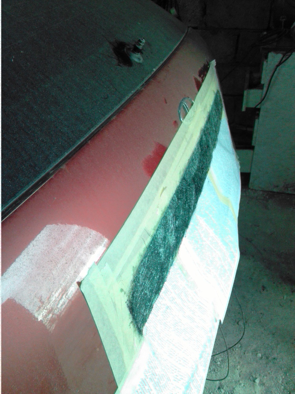

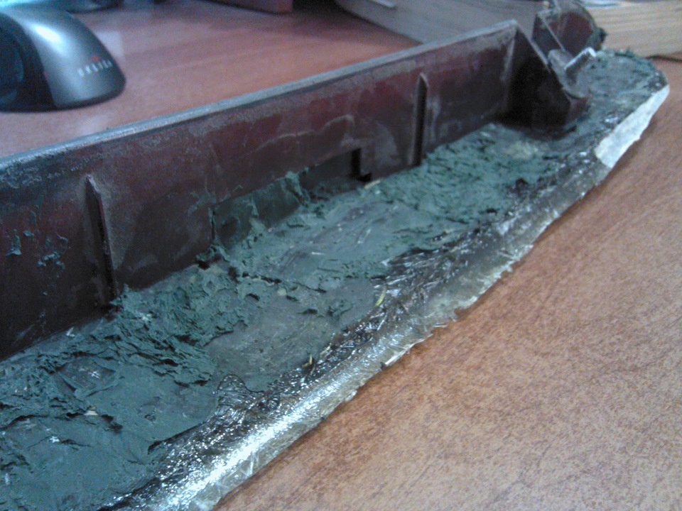

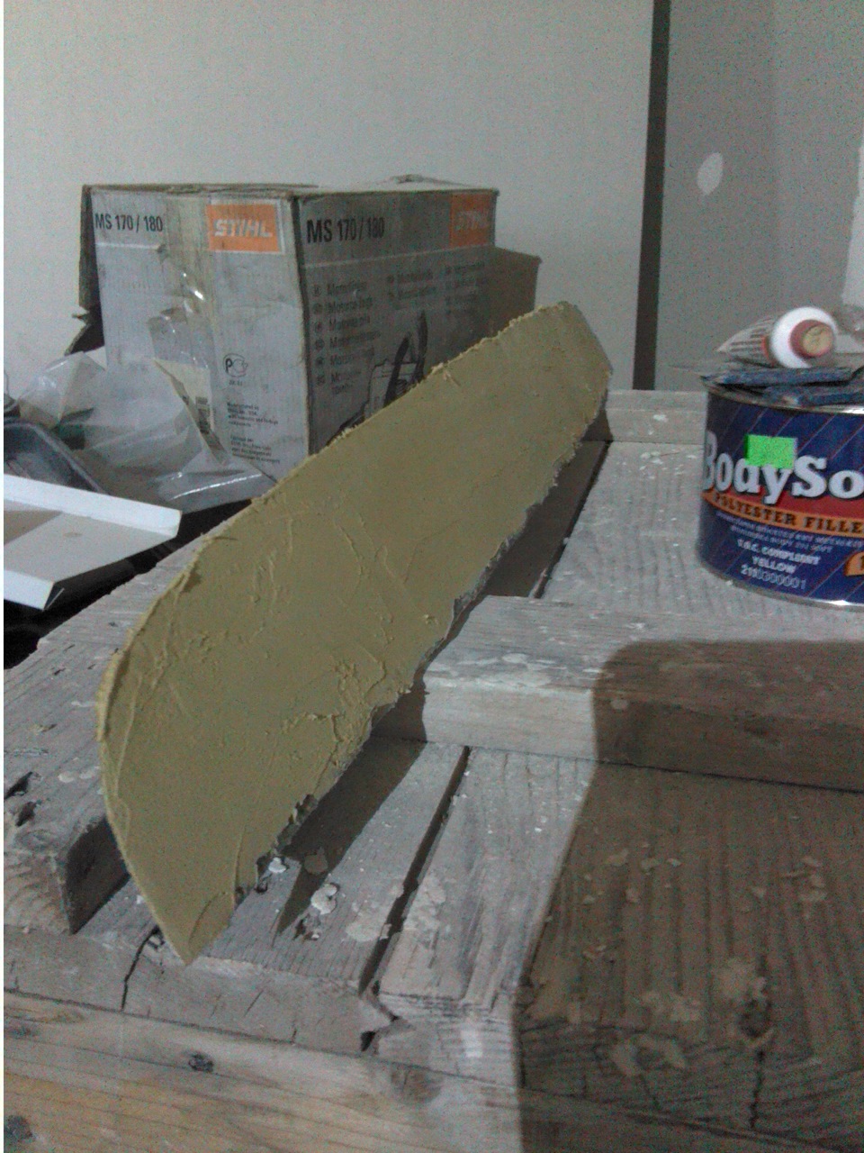

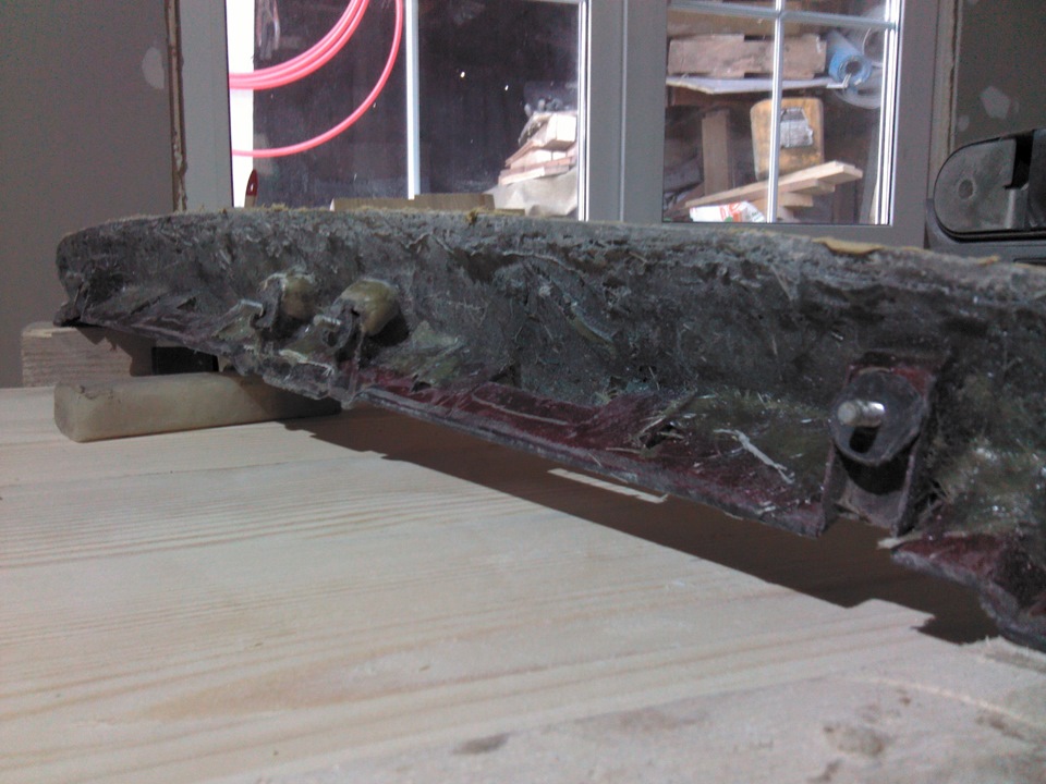

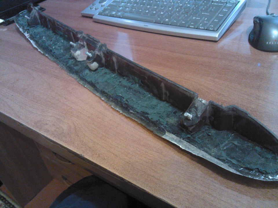

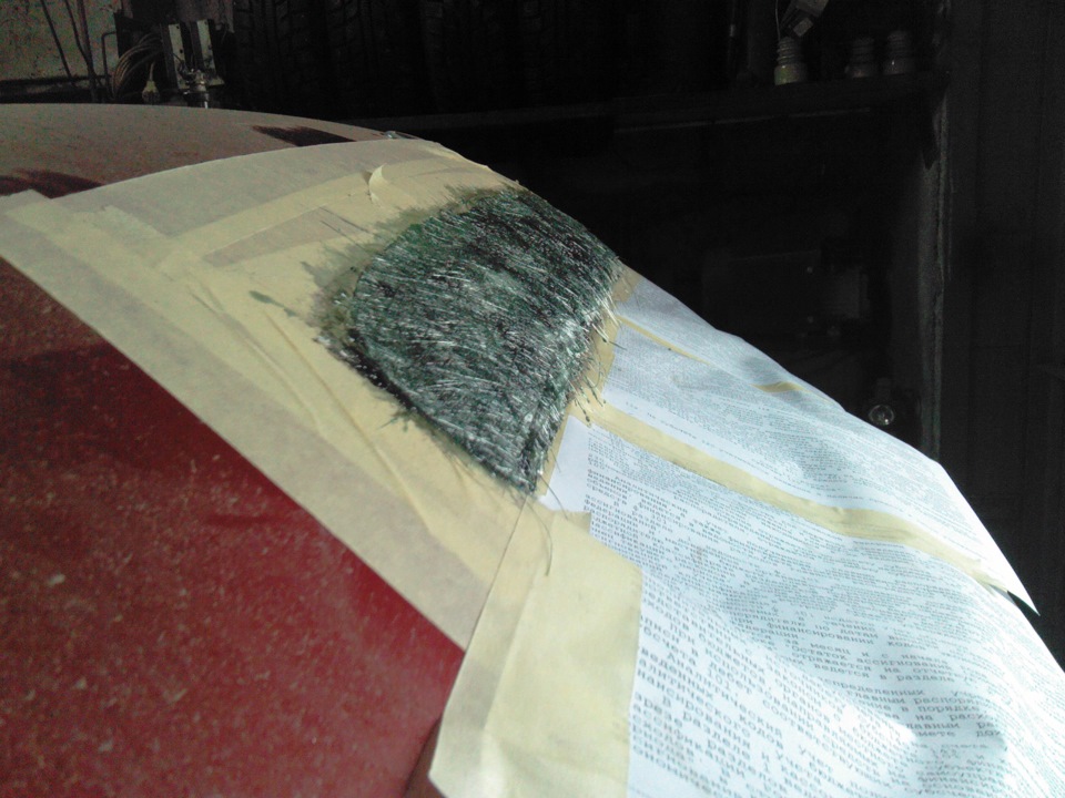

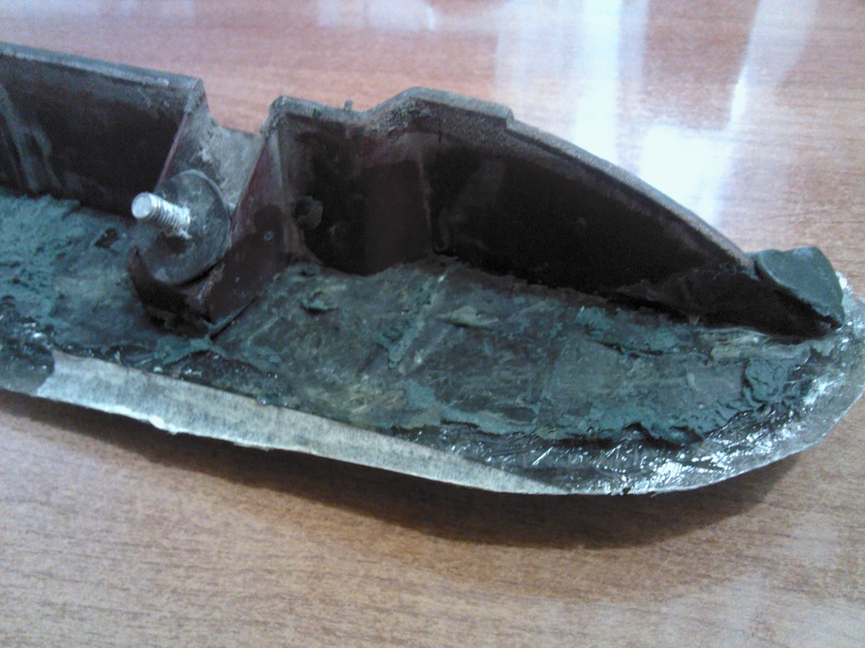

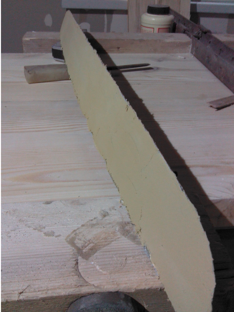

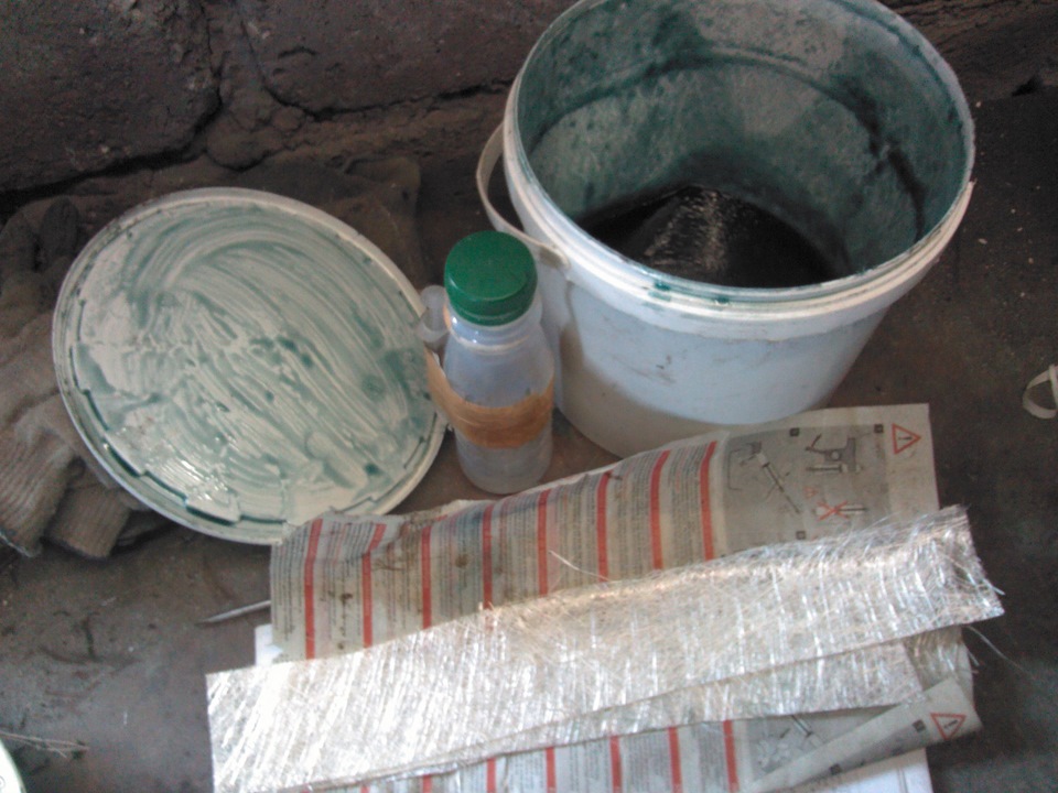

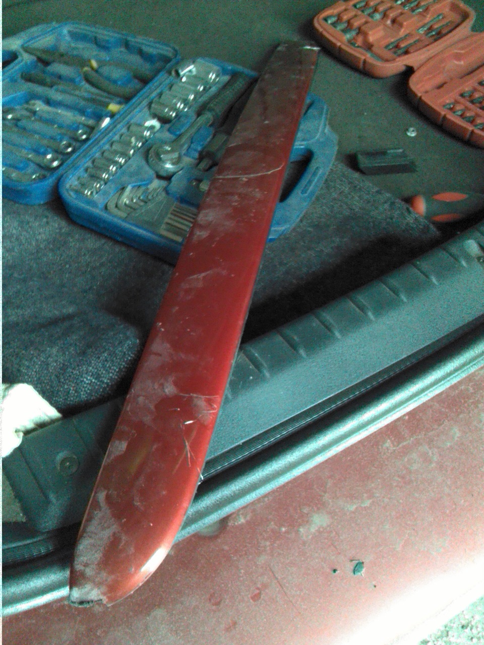

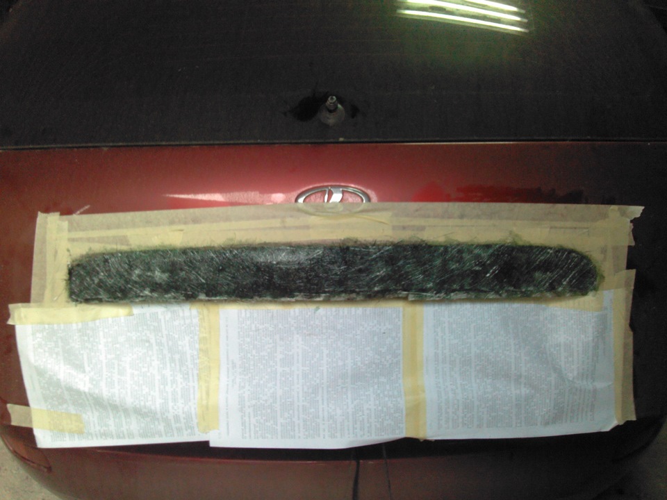

Старая накладка дала слабину в местах пайки, было решено переделать.Материалы, полиэфирная смола стекломатПеред тем как накладывать стекломат, был налеплен скульптурный пластилин, подготовил ровную поверхность, после этого на него нанёс метериял.Убираем пластилин, всё зачищаем!С внутренней стороны усиливаемПодготовка поверхности к покраске. шпатлёвка, грунт, покраскаЩитки аэродинамические ваз 2190
сабля супер получилась, респект! тоже такая идея посетила, стал искать. еле нашел…мало кто так делает!вместо стандартных лампочек для подсветки номера поставил светодиодную ленту?
я один не совсем понял как делать? то есть ты места крепления перенес на самодельную саблю? я правильно понял? ps-здорово получилось, теперь и я так хочу)) как у калины 2 вровень))
крепёж внутренняя часть остается, ты просто срезаешь наружную выпуклую часть. как на первом фото срезал болгариным. а внутренную часть препим опять к машине и на ней уже творим

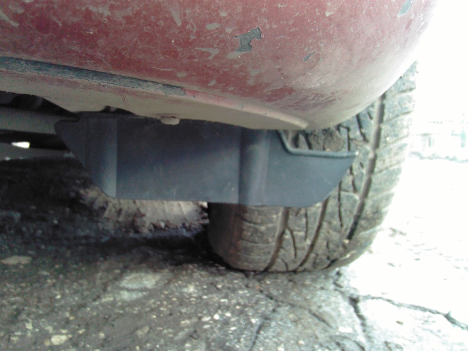

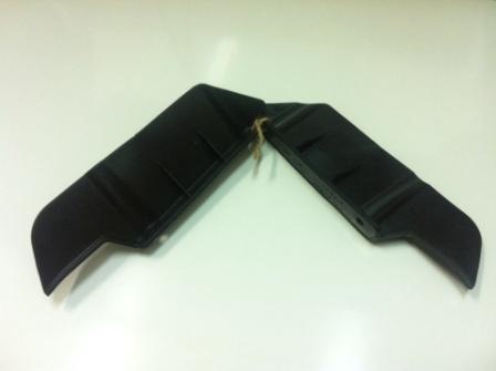

что за обрезки брызгивеков снизу? выкинь ни какой аэроденамеки не будет, если бы он шел в доль всего бампера снизу от левого колеса до правого, то еще может быть
понял, спасибо!
маленький огрызок так и есть, но думаю не зря они на всех ино стоят
А зачем? По идее они поток который идет под машиной как бы поднимают наверх за счет разряжения за щитком. Я правильно понимаю?
оригинально, не видал ещё, плоской сабли )
Да))) решил попробовать, у братишки на пежо 207 плоская смотриться отлично, ВОТ и вдохновило!
