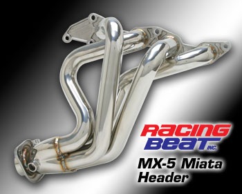

Как многие уже знают, у меня стояла задняя банка Roadstersport Race Muffler, от Брайана Гудвина, которая легче стоковой почти на 9 кг. Поэтому при выборе выпуска старался найти наиболее мощный и наиболее легкий. Стоял выбор из 3 самых распространенных и популярных на MX-5 систем:
1) тот же Roadstersport от Гудвинрейсинг. По словам Гудвина, его система вместе с впуском AEM и двойной задней банкой дает прибавку в 30 л.с., но ему я не верю )
2) Racing Beat. Очень неплохо все по качеству, но прирост маленький и экономии в весе тоже не получается.
