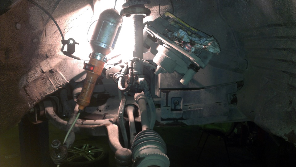

Всем привет!Давненько не писал, но сейчас исправлюсь!)Вообщем еще летом меня сильно доставал стук в передней части авто, хотя знал что нужна замена ВСЕХ рычагов а именно шаровых.
Купил дубль Febest. Взял именно этот этого производителя потому что вся задняя подвеска состоит из их сайлентблоков и уже порядка 40 тысяч км. нет никаких проблем! Менял на СТО, но за процессом наблюдал и где нужно было помогал!

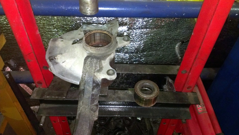

Так же пришел срок менять ступичные подшипники передних колес, взял так же Febest(о чем в последствии сильно пожалел, но про это в следующем посте).
Результат проделаной работы меня просто поразил! Я никогда не думал что моя машина может так тихо отрабатывать ямы, стыки и прочие неровности асфальта!)))))

Вопрос? Рычаги менял на подъёмнике, в вывешенном состоянии затягивали или под нагрузкой затягивали?

Зря Фебест думаю ставил… Есть хороший аналог Sidem, занимаются эти бельгийцы только подвеской, а Фебест шлёпает все что попало… По ценам, прямой 1000, кривой 1800. 10 тысяч по г*вно дорогам Лен.области прошли на ура.
Посмотрим как Фебест себя покажет, брал только по личному опыту задней подвески, пока норм. Но на будущее учту!
