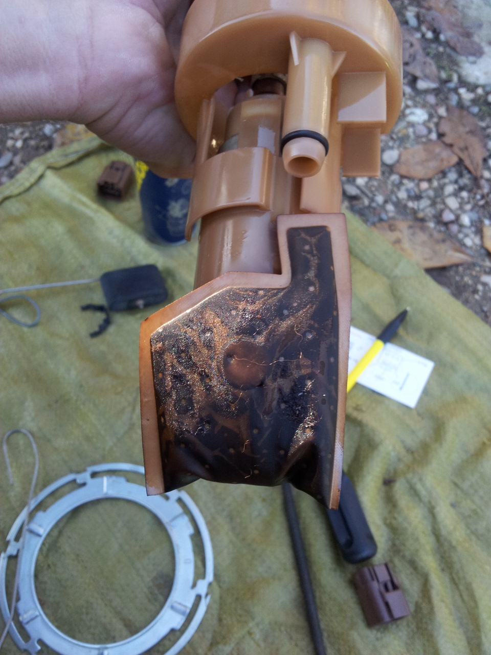

И так почитал, полазил я в Drive2, и решил тоже поменять промокашку (фильтр) в бензонасос, под шумок поменял и резинку уплотнитель, датчик показа топлива .Процесс не из легких, особенно вытащить внутренние бензонасоса .Для этого понадобилось два крючка, и минут 20 усилий)
И так результат очень чувствительный :
1)появилась тяга;
2)не дергается;
3)немного резвее стала)
И кстати по ценам : друг в Симферополе работает на склад запчастей на Ланос, и ВАЗ!
-Датчики показа топлива 90 грн !
-уплотнитель 15 грн!
-промокашка, не помню то ли 20, или 30 грн!
Лично я рад, проделанным! Всем удачи на дорогах!

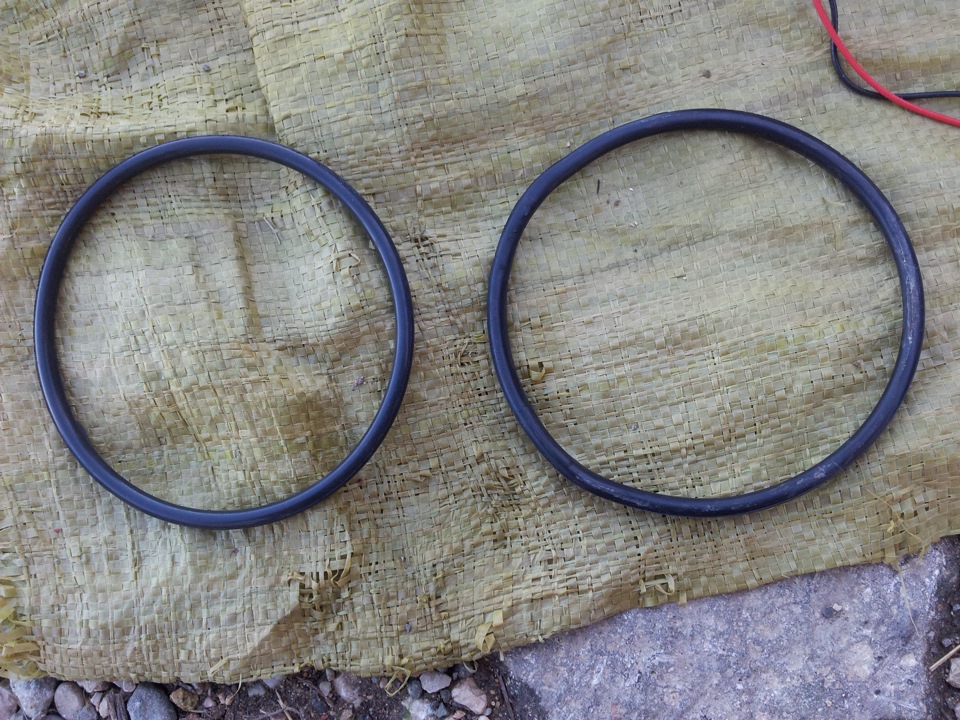

Чёт я про кольцо не подумал…, а сеточка оставляла желать лучшего…)
Про уплотнительное кольцо не стоит забывать)
