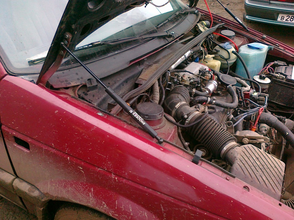

Очень удобно теперь орудовать под капотом ) когда ни чего не мешается… и были приобретены Jp Group 1181202400 Амортизатор багажника, газовый 2 шт…и 4 болта для газовых упоров багажника ВАЗ(10р.шт.)…их резьбовая часть не большая(забыл сфоткать), тем не менее все будет как надо!..
в петле капота, с каждой стороны чуть ниже(2.5-3см) верхнего болта высверлил и нарезал резьбу М8, а так же в крыле вместо одного самореза рассверлено отверстие и прогнал метчиком М8…теперь капот открывается чуть выше, чем с кочергой)
…в общем на фото все внятно и понятно…
На следующий день ( в ходе обсуждения моей выполненой работы) я перевернул упоры — цилиндр вверху — шток вниз)…и действительно работа их кардинально изменилась, от резкого и пружинного эфекта — до плавного .и как бы сказать — как у гидравлики мягкой остановки в самом верху)…(фото ниже)

Подскажи длину амотра в закрытом и открытом состоянии, и силу давления?
Высота подъема, 161 мм
Выталкивающая сила, 390 N
Длина, 403.5 мм

это газовые упоры Багажника для ауди (100 Avant IV (4A, C4)100 седан IV (4A, C4)A6 Avant I (4A, C4)A6 I (4A, C4)), заказывал через Екзист.можно так же через любой другой магазин…каталожный номер есть (выше) в описании и еще сферические болты от "ваз" машин для газовых упоров.

Все хорошо, но они стоят не правильно, широкой стороной должны вверх.и тогда почувствуешь их смысл.
все ставят так), я не первый … вот например…www.drive2.ru/cars/volksw…maestrovw/journal/1627317
…я уже по образцу и подобию…а если перевернуть что изменится?
g.a.d-cd.net/3b2e138s-480.jpg
а он их потом перевернул.
ага!..вот оно что!..ну так смысл какой? мягче работают? или что?
Там масло. когда другой стороной стоят масло внизу и не замедляет шток.

а изменится то, что капот подходя к верху начнет замедляться, что бы не вырвать крепления

точно я не обратил внимание, газовые упоры стаканами вверх ставят. Я один раз на багажник вниз стаканами поставил, не больше полугода прослужили, хотя крышка легко открывалась.

тазовские по длине одинаковые, но по усилию разные как и производители, от 2112 жесткие, а вот Финвал я руками сжимаю))) хоть и работают мягко, надо прикидывать какой вес они толкать будут…где то в инете попадалась инфа по газовым упорам…так или иначе надо подбирать по усилию… (а тут у меня из за длины такие понадобились)
