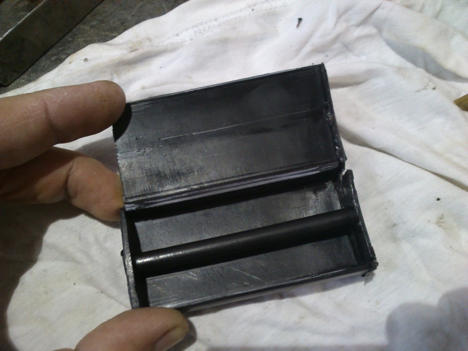

Хотите верьте, хотите нет. Но оказалось всё проще некуда: негерметичный поплавок наполнялся бензином и тонул в баке. Вуаля.
Поплавок снял и заместо оного поставил со старого ДУТ. Обратите внимание: поплавки бывают "цельными" на вид (жесткий и плотный на ощупь), и клееными. При покупке ДУТ с клеенными поплавками можно слегка помять поплавок: там, где он прогнётся или затрещит скорей всего "непроклей" или трещина.
Барахло короче дичайшее новые запчасти! Я сипользовал три! новых датчика — все! они были с браком: 1- некачественная сборка, 2 — некачественное изготовление резистивной платы, 3 — негерметичный поплавок.
