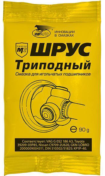

Эта смазка подходит ТОЛЬКО для внешнего ШРУС со стороны ступицы!
Для трипода своя смазка, так как там не шарики, а игольчатые подшипники!
Если брать Castrol, то только LMX!
P.S. В трипод много смазки нельзя, иначе от перегрева смазка расширяется и происходит гидроудар по подшипникам и на пыльник ложится большая нагрузка, что приведет к его повышенному износу!
Максимум 120гр

Привет, посоветуй смазку для внутреннего шруса мазды 3 типа трипод. Многие говорят что не годится LMX, нужно на основе полимочевины.
Здравствуйте. Отечественную можно смело брать.

Смазка( с молибденом) эта идёт только для наружних, а для внутренних — на основе полимочевины.
а лучше везде забить Castrol LMX
LMX — это литивая смазка, аналог нашего Литол-24. Не катит она для шрусов. Для наружних применяю обыкновенную ШРУС-4 или ту что на фото, а для внутренних типа"трипоид" — VAG G 052 186 A3
Она катит уже лет 15
Ну хочешь солидол набей — работать то будет, но сколько?! Со спец смазкой трипоид и простой ШРУС ходят по 300-400 т.км
Верно, с LMX сотки ленд крузеры ходят по 15 лет
