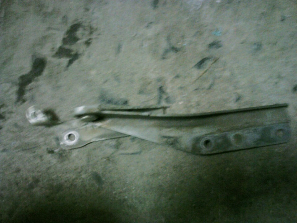

ну за прошедшую недельку машинку немного подлатали, убрали брякот капота, это похоже довольно распространенная проблема, что разбивает заклепку на петлях.

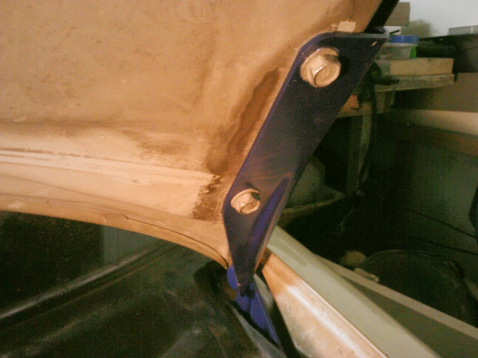

сначала были рассмотрены варианты ремонта петель, затем посмотрели цену новых петель(400р штука) и решили не колхозить. заказали новые петли. решили их покрасить в тот цвет в котором в будущем хочу видеть свою машинку. установили, теперь капот сидит плотно и не брякает.

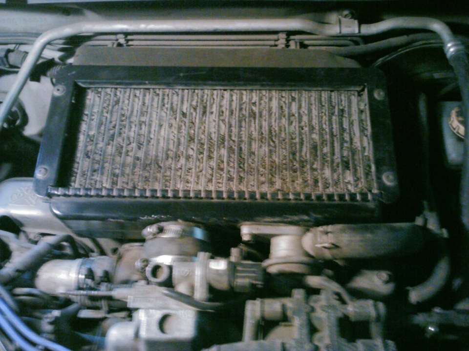

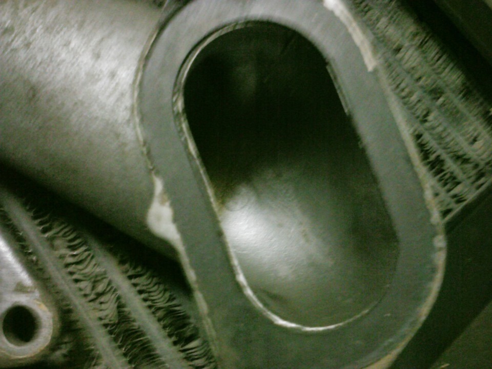

ну а так же сняли интеркуллер с Y-пайпом, проверили на наличие масла, заодно почитстили, пайп и куллер оказались сухими что опять таки радует))

Интеркулер явно пора на свалку — что он охладит с такими сотами?
муж пробовал, не разогнуть нормально, рвутся
соты на кулере разгибать не пробывал ? замяты все …
