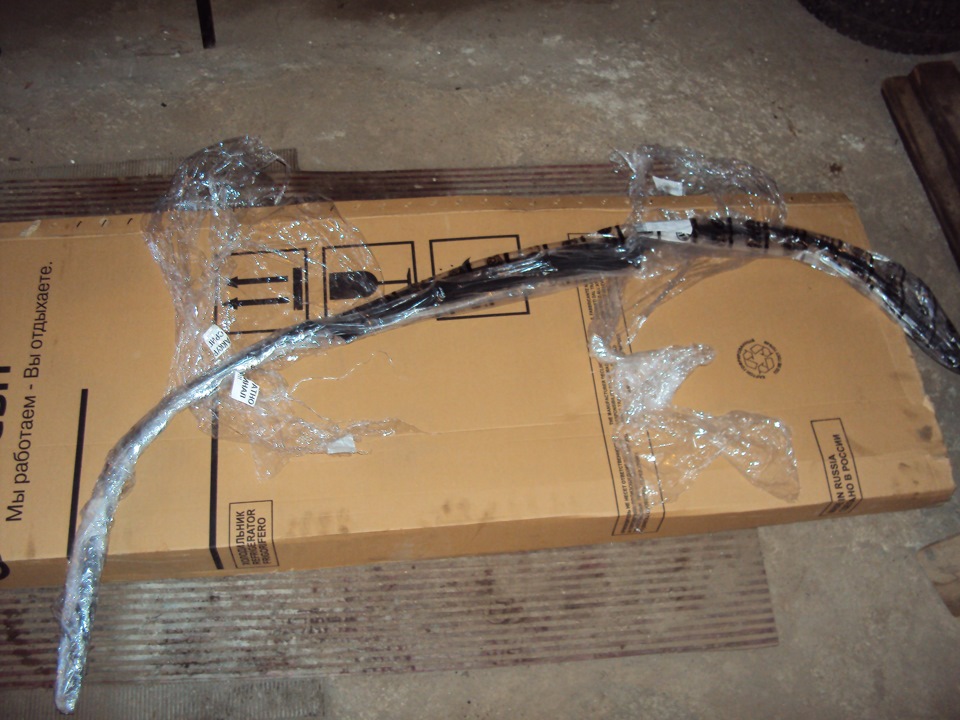

Итак, мы в гараже, достаём сочную губу и начинаем её разматывать от упаковки
через 2 часа разматывания плёнки, понимаем, что вечно продолжаться это не может и разрезаем целофан чОтким канцелярским ножом
И вот она, лежит такая, не блестит. Крутим новую детальку в руках, восхищаемся, я даже чмокнул разулю.

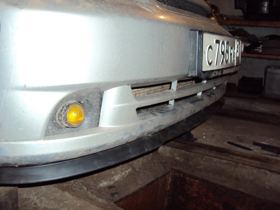

дальше пошла примерка, пилка, примерка, пилка, шкурка и, приведя снешний вид до такого состояния
прихреначиваем её на кучку уникальных саморезов с уникально-пресованными шайбами

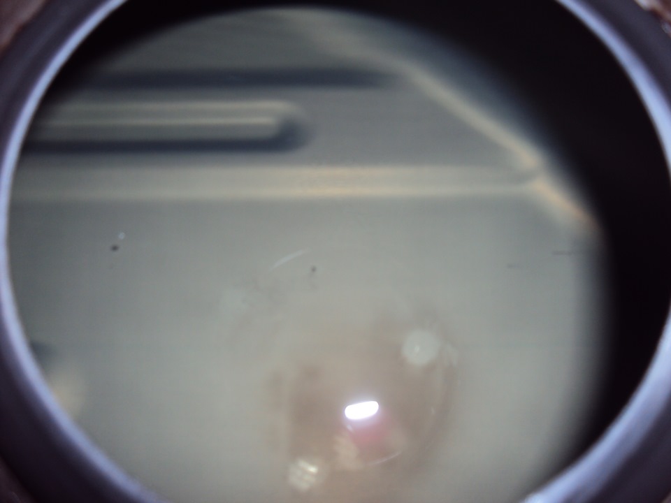

в баке тоже весьма чистенько, только под самим стаканом небольшой налёт, машина прошла почти 100 тысяч пробега.
Это подтверждает чистоту безна на той заправке, на которой постоянно заправляюсь.

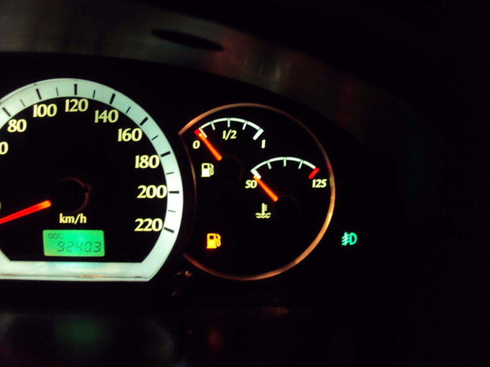

Итог замены : ушла "ватная удавка" на педали газа, это когда нажимаешь педальку, а она думает, что же ей сделать надо и, через пару мнгновений, понимая, что она — педаль газа, даёт газа дрынчику.
Ещё припалил лампочку "давай на заправку скорее, мужик", я думал она у меня не работает

Колян, а денег скока стоит губа? Сфоткай получше как сидит:-)
Я за 1700 покупал. Когда всё покрашу сфоткаю, а так не видать.

у меня лампочка "мало топлива" тоже не работает. как ты ее починил?
починил борьбой здравого смысла и моей логики и, когда, моя логика поняла, что надо бы и заправиться немного, тоже самое подумала машинка и дала мне об этом знать с помощью внезапно починившейся лампочки.
у меня тож лампа не горит (((
я тож так думал, но как видишь она срабатывает, когда стрелочка уровня топлива находится в таком месте, когда твои нервы и жилки начинают трястить в нервном напряжении.
