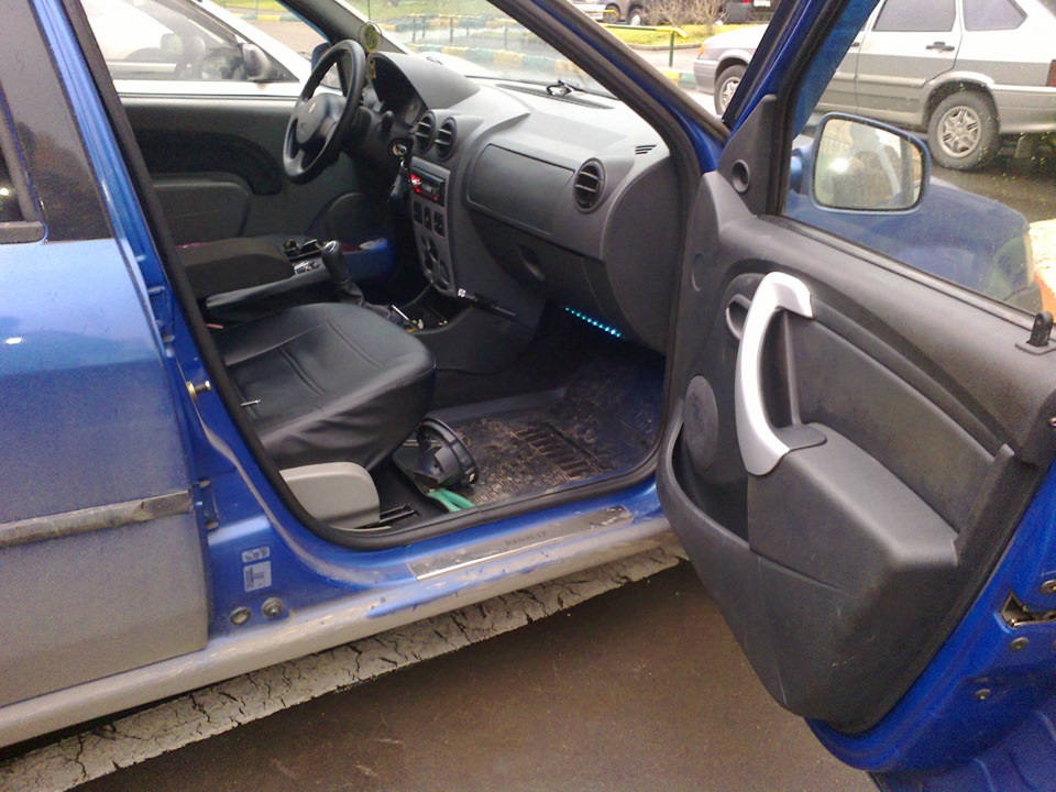

Родные обшивки дверей Фазы 1 в комплектации Экспресс серого цвета.а торпеда темная.То ли дизайнеры были бухие, то ли я чего то не понимаю. С появлением второй Фазы сразу же возникло желание обновить салон. Наконец то купил обшивки. Заказывал "Престижные" обшивки, прислали "Экспресс". В начале расстроился, а щас уже пофиг. Может так даже лучше.
В общем купил обшивочки. Сначала отмывал, затем полировал

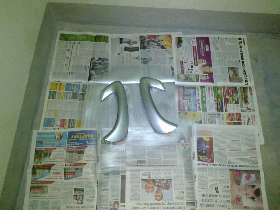

Итак все 4 обшивки. Ручки передних дверей имели потертости.

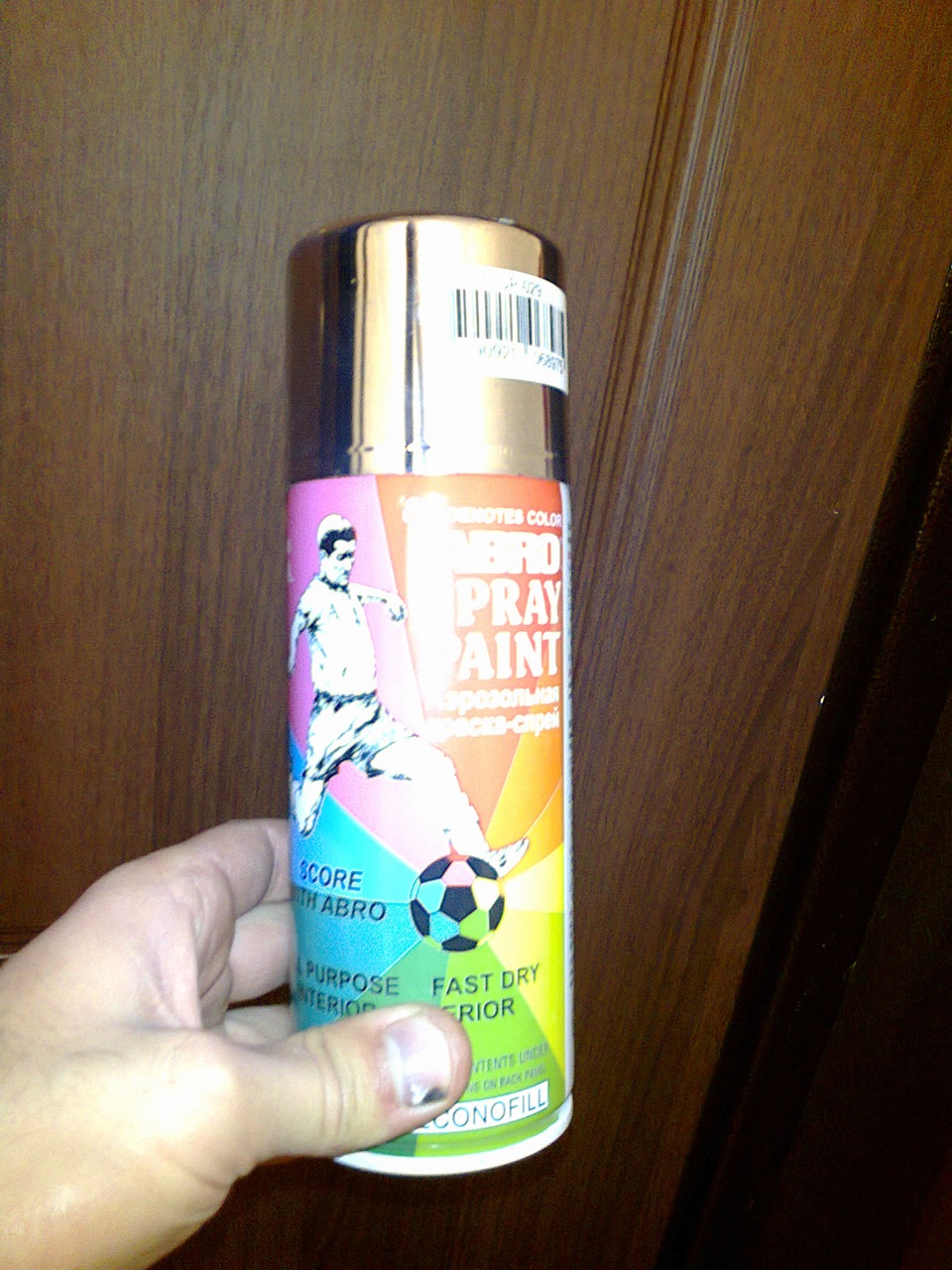

Поэтому купил краску
И мой подъезд снова превратился в малярку)))

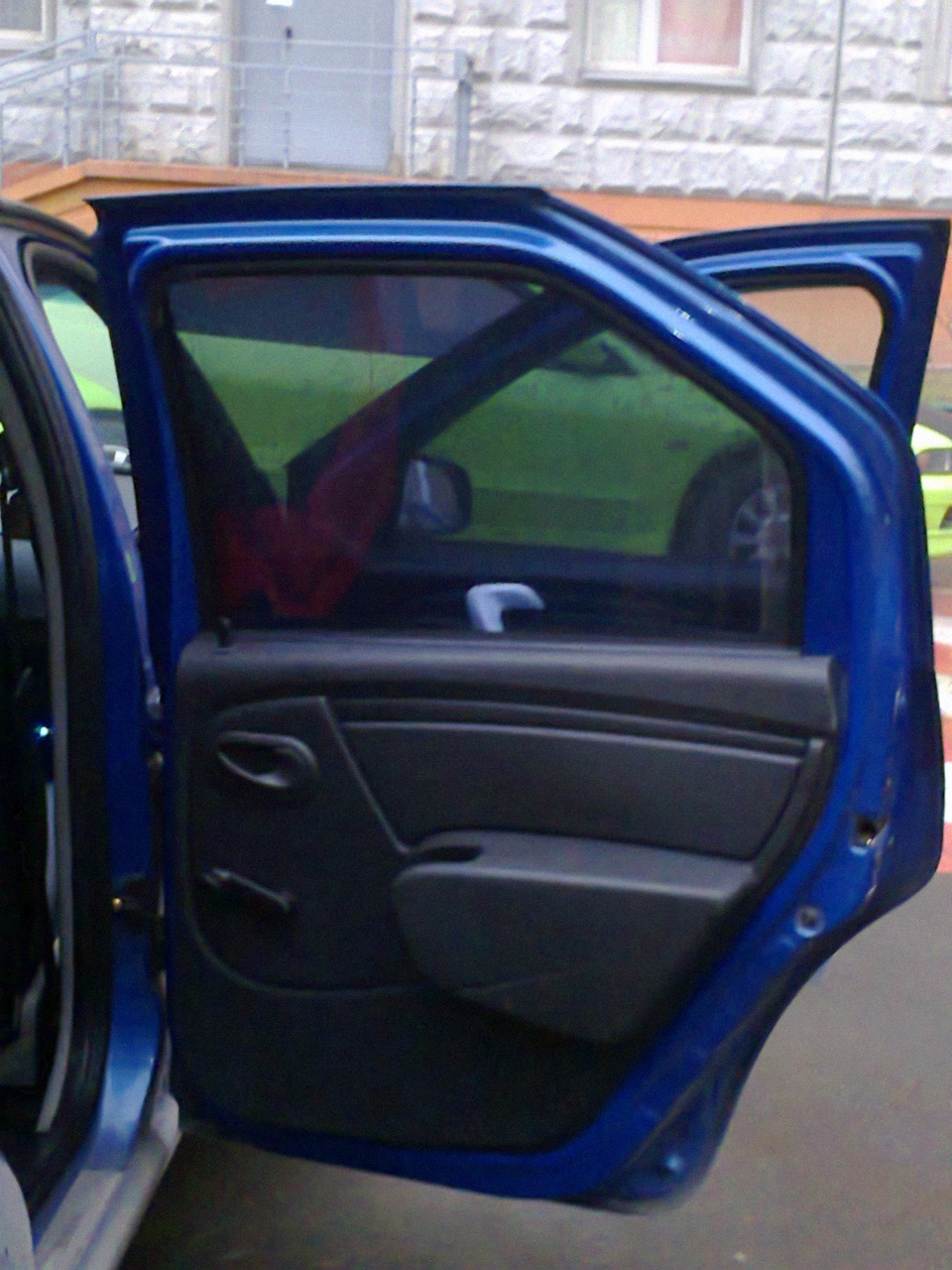

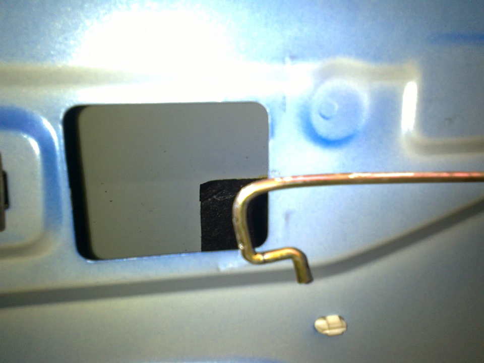

Затем все собрал и пошел все это добро ставить. Тяги дверей необходимо подгибать примерно на 1,5 см
Первая дверь готова

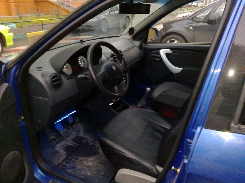

Для сравнения
Ну а дальше по накатанной
Вот и все. Результатом очень доволен

задние тоже надо подгибать.
аж на 2см

Чем полировали общивки?
Полиролью для пластика

Мое мнение, надо было ручки в черный покрасить!
пока так покатаюсь — если что потом покрашу)Я насчет черного и сам долго думал)Возможно перекрашу
Да. тоже советую в чёрный. Дороже выглядеть будет!
