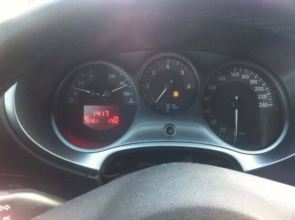

Вот такая вот фигня, через раз начинает на панели гореть вот так вот индикатор, оповещающий нас о том что сгорела какая-то лампочка…Но на самом деле все лампочки работают…то горит то не горит. Может ли это быть предупреждением что вот-вот сгорит лампочка или же глюк в электрике ?

У меня такое было тоже, еду по ямкам смотрю загорелась выхожу смотрю горит. потом все таки я поймал эту лампочку в габарите. этот "волосок который в нутри лампы то отпадал то обратно приставал к контактам и дальше работал, особенно когда по мелким ямкам проедусь.
У меня всегда горит, в ближнем стоит ксенон в птф диоды. Езжу и не обращаю внимание
нужно обманки ставить тогда не будет гореть. у меня и ксенон и диоды стоят все кул ни че не горит
У самого такая же проблемка. Но ща стал постоянно гореть. Борт компьютер подсказал проверить 3-й стоп сигнал, посмотрел, оказалось не горит один светодиод, вся планка под замену. Сгонял в сервис сказали по гарантии поменяют.
было так же с ксеноном, поставил обманки и проблема исчезла.
Если стоит ксенон то иногда может быть что одна лампа загорается с опозданием в сотые секунд, а бортовик воспринимает это как нерабочую лампу. Выключаешь зажигание вытаскиваешь ключ и делаешь все заново. Раз в месяц такая херь проскакивает точно.
У меня она моргает из за светодиодных ламп, один из светодиодов моргнул на лампе, вот она и реагирует. Я забил на нее, не обращаю внимания.
Это датчик контроля ламп, если она загорелась в данный момент не загорелась лампочка. У меня такая проблема каждый день лампа не загорается ближнего света или туманки но у меня стоит ксенон.

Нет, я выключил и включил обратно и все нормально.
Подсветка номера работает, когда он горит?
да подсветка номера горит, я заметил у меня как-то тускло горит правый задний габарит, может быть он?
