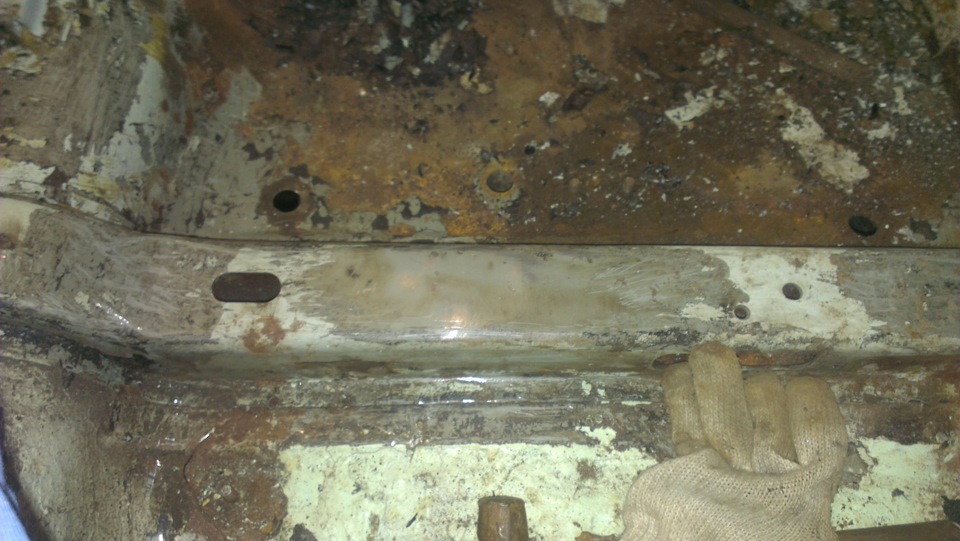

Сегодня начал восстанавливать кузовщину.Решил стартовать с панели под дворниками.Снял весь битум и зачистил поверхность до грунта/металла.В дальнейшем прикуплю щеточку или диск погрубее и счищу ржавчину, которая находится под металлом.Пока что выглядит вот так:
Состояние вроде бы неплохое.Вот думаю, по краям находятся металлические "карманы".Из-за них невозможно зачистить панель под ними.Как можно туда подобраться?

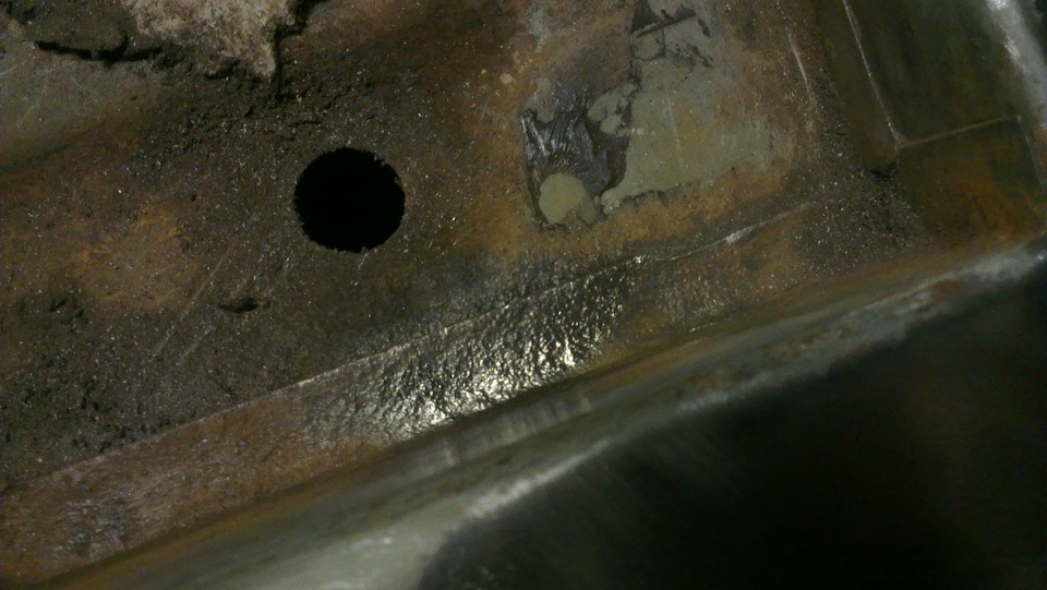

Затем начал зачищать усилитель(или как его там) со стороны переднего пассажира.Металл свержу в основном неплохой, а вот в месте соединения с панелью пола коррозия.У меня возникает вопрос, как разъединить панели?Там же получается лист внахлест, каким инструментом лучше всего воспользоваться-посоветуйте пожалуйста.

Хотелось бы знать, какие детали подходят от других волг, особенно интересует пол багажника и усилители.Бак будет от классики, родной сниму и выкину, грязи в нем полно.
Проктически все усилители пол тоже одинековые, по сути это как классика кузоа один, а крылья и фары разные.

карманы на панели дворников, личноя высверливал
А можно поподробнее как их высверливать?
www.drive2.ru/cars/gaz/24…/demonom/journal/1042615/
а чем зачишал до метала ? я вот такой пытался дела слабо идет www.ukrgermes.com/images/…umbs/1278088804_volna.jpg
Похожей щеткой, самой жесткой.
