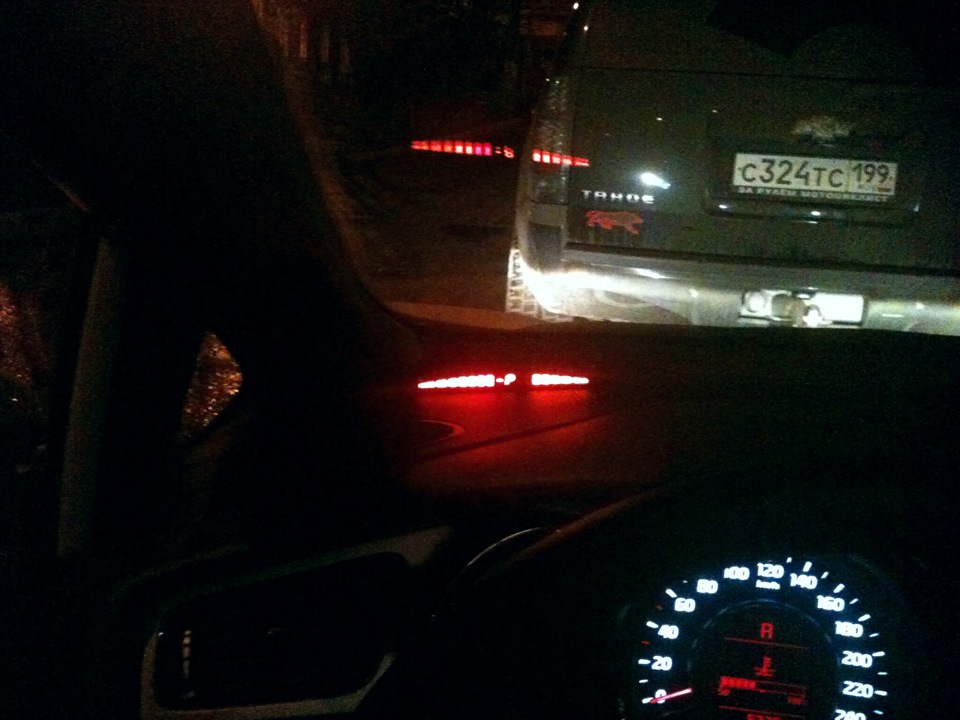

В этот раз я решил устанавливать парктроник самостоятельно, съездил на южный порт и купил парктроник parkcity за 2400 сразу с белыми датчиками)
Устанавливать решили на ждаче в гараже, не скажу что все прошло быстро и гладко, начали мы в субботу вечером, закончили в воскресенье около 3х дня, естественно с перерывом на сон и еду)
Сейчас уже имея опыт установки я понимаю, что повторная инсталяция заняла бы у меня часа 3-4)
Главное в установке это правильно разметить и просверлить отверстия в бампере
Главное в нашем деле не попасть в усилитель, иначе могут быть проблемы, все конечно решаемо, но время и нервы будут тратиться как бензин на скорости 200)
Плюс мы взяли из жгута проводов около задней левой форточки, я находил информацию, что в жгуте провод заднего хода — белый, у меня он оказался голубым)
Кстати провода от датчиков вариантов протащить предостаточно, я протащил около стенки которая ближе к бамперу и сразу спрятал под обшивку
Но это было уже после того, как я разобрал беспорядок)
Кстати обшивка которая ворсистая крепится одноразовыми пистонами, которые когда вытаскиваешь — ломаются сразу, благо у нас нашлись похожие, только серые
Блок управления парктроником я спрятал в нише слева сзади, очень она там удобная и абсолютно пустая)
Итоговые фото результата честно говоря сделать просто забыл, да и машина грязная, как помою пофоткаю)
Сфоткал только как сам дисплейчик работает)
В общем фотки будут позже)
Работой самого парктроника я доволен, помимо звука и индикации на дисплейчике он еще и разговаривает приятным женским голосом)
Спасибо за внимание!
Спрашивайте, буду рад ответить на ваши вопросы)
Всем ровных дорог)

Приветствую, только с дачи и занимался тем же самым. Про усилитель вы правы, сверяйте с другой стороны обязательно . Я попал именно в угол усилителя, так что датчики не входили 2 мм, пришлось датчики подтачивать . Нервов киллограм потерял! На фотке уверенность есть что вы тоже в усилитель немного попали?Устанавливал парктроник спарк 4v, с видео входом . Там помимо заднего хода (для программирования)понадобились провода левого поворота и стоп сигнала, поэтому разбирал почти весь багажный отсек. Добавлю еще что пистоны на потолке очень хрупкие. Лучше сразу запостись.Фотки тоже не делал особо, с такой погодой сильно спешил.Посл того как вставили датчики помечайте провода, левый правый и тд . а то потом методом тыка долго выяснять .
Ага, попал, и нервов потерял немного) сначала ддумал, точить усилитель, но потом пришла идея сделать небольшую распорку, между бампером и усилителем подоткнули небольшой брусок, снаружи то что бампер немного расперли не видно вообще, зато внутри мы выиграли дополнительные 2-3 миллиметра, которых нам как раз хваттло для того что бы датчик встал так как надо) в общем обошлось мозговым штурмом и потерянными парой часов времени)
Да была такая идея, но подумалось что на сервисе если подымут машину этот брусок или удалят или похохикают. Вобщем подточил два датчика средних и вошли норм, думаю на клей их посадить. Боковый держаться супер, средние не очень.
На сервисе чтоб его удалить нужно снять задний бампер, датчики сидят как влитые) и беда получилась у меня только с 1 датчиком… Я к сожалению немного пролетел с центром и получиллсь что сместился на 2 см(
Поэтому правый датчик попал ровно туда где усилитель изгибается, а левый центральный в уилитель уперся.
Делал по инструкции, там было написанно, что между датчиками 45 см должно быть максимум, если б я чуть не сместился, то оба датчика попали бы в усилитель) в общем у нас надо делать по центру между датчиками примерно 47-48 см- это главное что я для себя понял)
Я отмерял с боков, по инструкции ))) с боков проще, от отражателей . Потом все расстояние на 3 поделил, между всеми датчиками получилось 43, да согласен средние датчики "пошире" сидеть должны. На счет влитых это еще и от креплений зависит. Можно еще резинку засунуть по размеру, чтоб бампер немного отогнуть, мм2-3.
