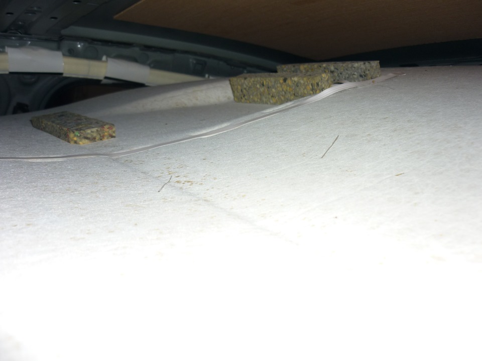

Вынимаем (не особо поддаётся) центральный держатель козырьков, опускаем обшивку и видим шлейф который идёт только на два плафона.
Отклеиваем от обшивки старый шлейф.

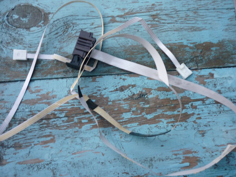

Далее берём проводку под зеркало и датчик

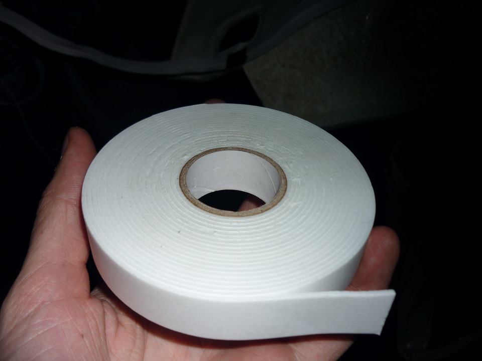

И собственно двухсторонний скотч
Распределяем ровно по "канавкам" обшивки и приклеиваем шлейф.
Соединяем колодку R301 и укладываем всё как полагается.

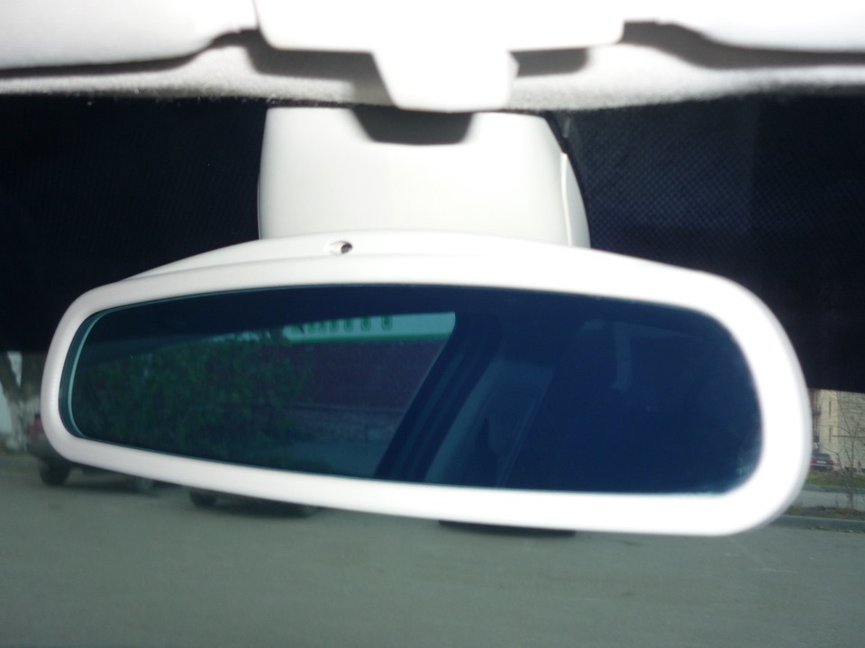

Устанавливаем зеркало, датчик, подсоединяем их к проводке крыши и собираем кожух.
Радуемся!
Если всё собрано и подключено правильно, то на зеркало и датчик подаётся плюс после зажигания и зеркало должно работать сразу без активаций клипом.
Проверить не сложно — закрываем отверстие с задней стороны зеркала и ждём, если затемняется, то ещё больше радуемся)))

По зеркалу, когда начал с ним ездить, задался вопрос, как можно было без него вообще ездить? o_O))) Очень красивый эстетический вид и приятная на ощупь, а самое главное удобная вещь на мой взгляд. Стало гораздо проще и удобней ездить особенно ночью и плевать на сзади едущий ксенон и вообщем любой другой яркий свет) Всем советую данный девайс!

Подскажи номер шлейфа и где и как покупал?
Брал с ebay, на фото с шлейфом есть номер.

Electric Mirror megane 2 запроси, ссылки нет, покупал давно.
По шлейфу roof wiring loom megane 2 номер вроде 8200279647, можно и так подключить зеркало там масса и плюс после зажигания.
