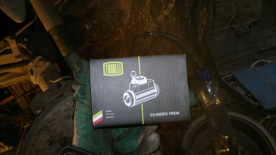

В общем решил я тресануть ходовку, ну так… немножко перед зимой! Все конечно знают, что закон подлости никто не отменял и проблемы не может быть одной! Началось все с того, что у меня появились потеки на правом заднем колесе. Я начал грешить на наЁбнутый тормозной цилиндр. Как здравый поцан поехал в магаз и купил два на всякий вот такой чудо фирмы

Тормозные цилиндры. Старые вполне работали! Место где я полагал текла тормозуха оказалось совсем не тем, на что я думал. Текло из полуоси из-за наЁбнутого ступичного подшипника. Причем наглухо НаЁбНутоГо!
